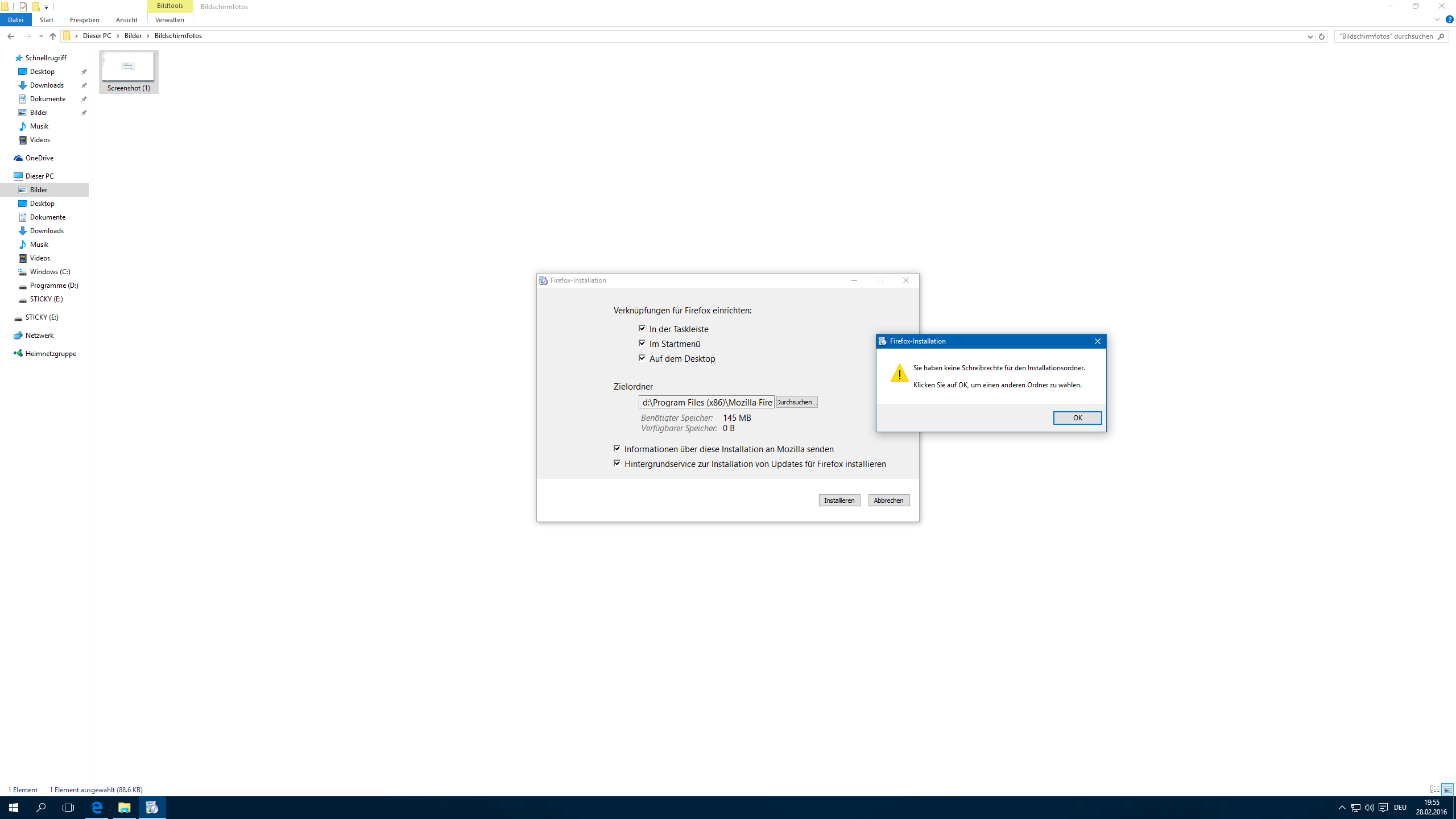

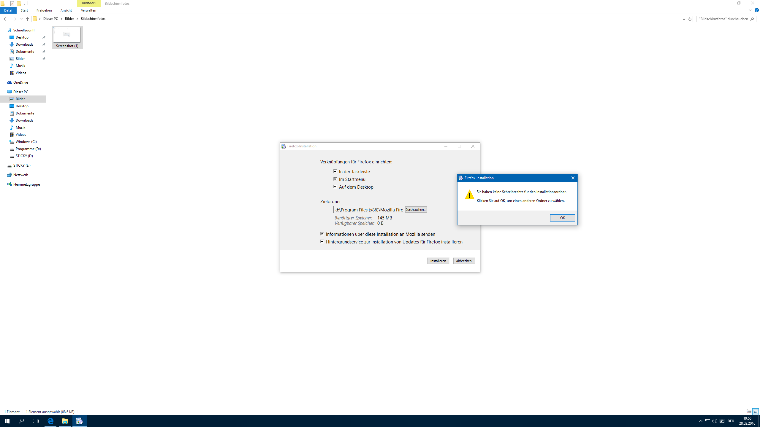

Ich habe gerade Win10 auf meinem neuen Rechner auf einer jungfräulichen SSD (Samsung 850 pro) installiert. Nach der Installation habe ich eine zweite Partition für Programme mittels dem Tool in der Systemsteuerung erstellt. Also so wie ich das von Win7 auch kenne. Nun wollte ich als erstes mal Firefox auf dieser neuen Partition installieren:

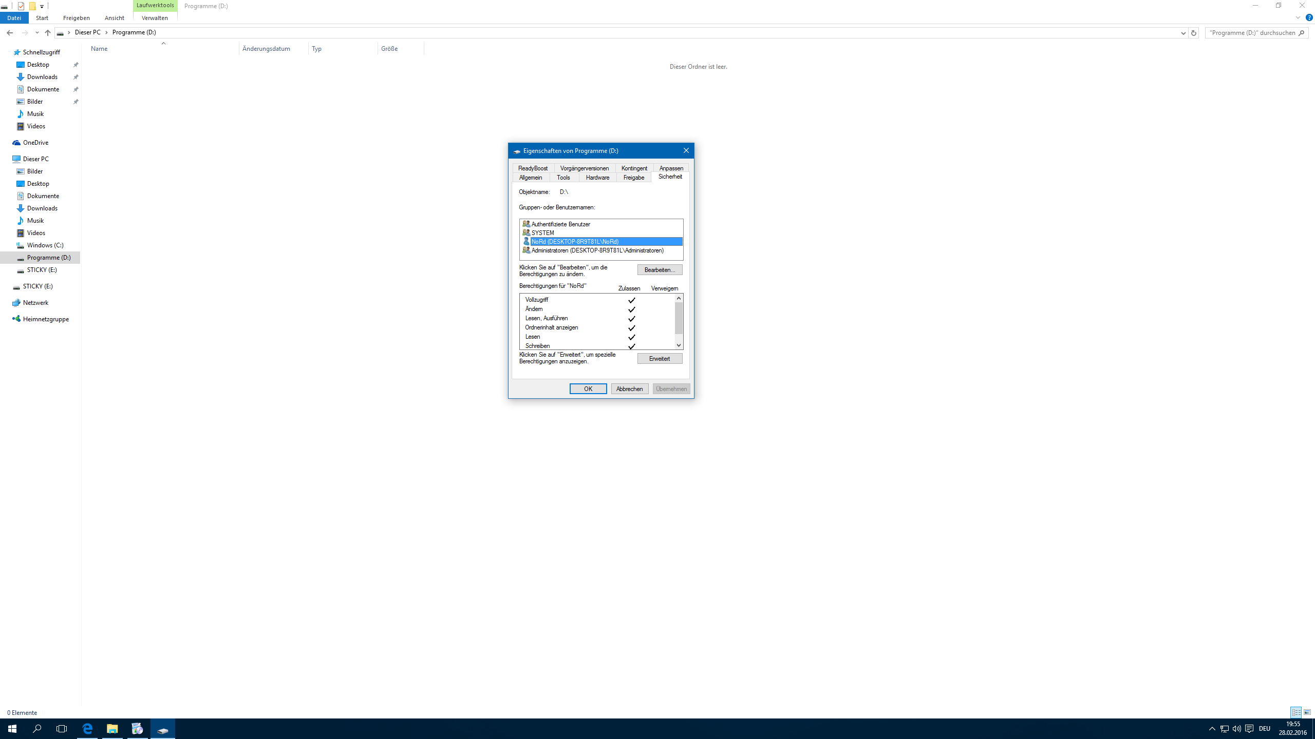

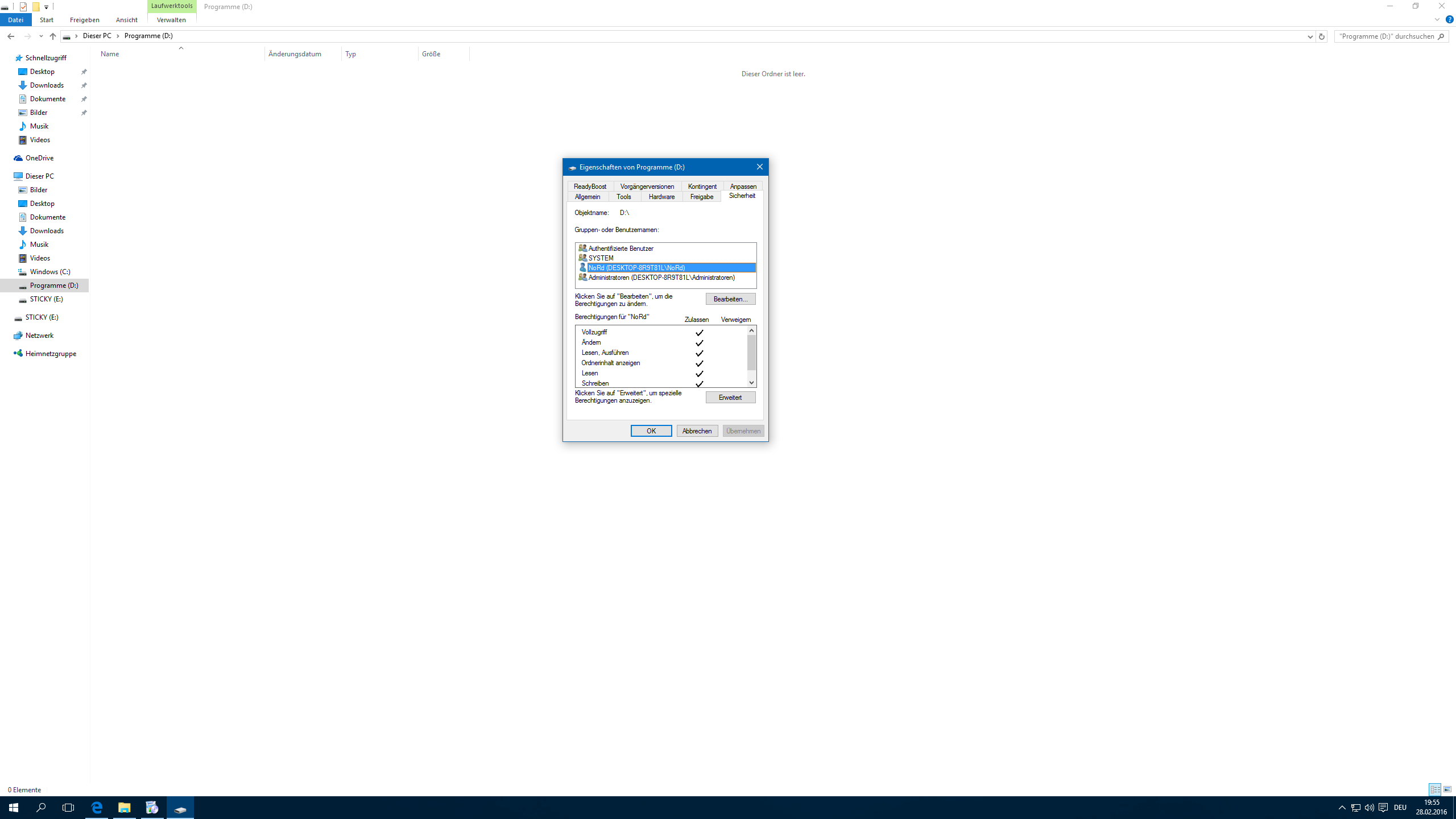

Ich habe ein bisschen gegoogelt und herausgefunden, dass ich mich (obwohl einziger Nutzer& Admin des Rechners) erst als Besitzer der Partition definieren muss. Dies habe ich getan und jeder aufgeführte Benutzer hat nun Vollzugriff:
Trotzdem erhalte ich weiterhin die Meldung ich hätte keinen Zugriff. Weiter habe ich eine Antwort gefunden, welche Drive als Problem identifiziert. Allerdings bin ich bei Drive gar nicht eingeloggt; allgemein bin ich bei Win10 nicht mit einem MS-Konto angemeldet. Drive komplett zu deaktivieren und neuzustarten hilft auch nicht. Was mache ich falsch?
