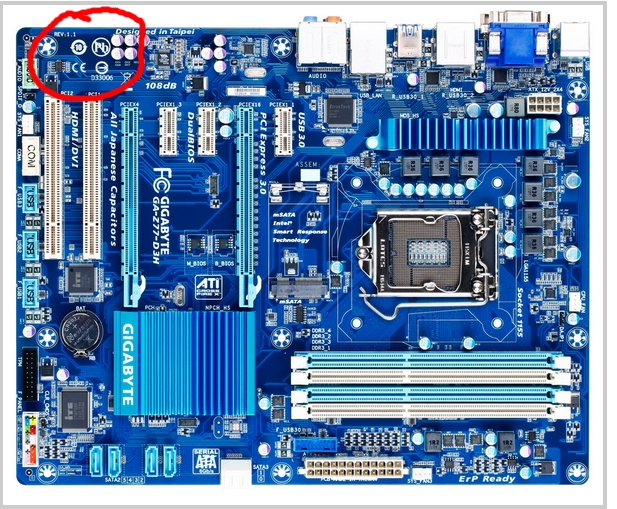

Mindestens Bios Ver. F7
Achte hier auf die Revision des Mainboards beim Bios Download.
Reaktionen: GTrash81

Ich habe die Revision 1.0 auf dem Board zu stehen
Wenn du mindestens auf Version F7 bist dann liegt es nicht am Bios.
