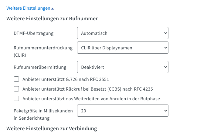

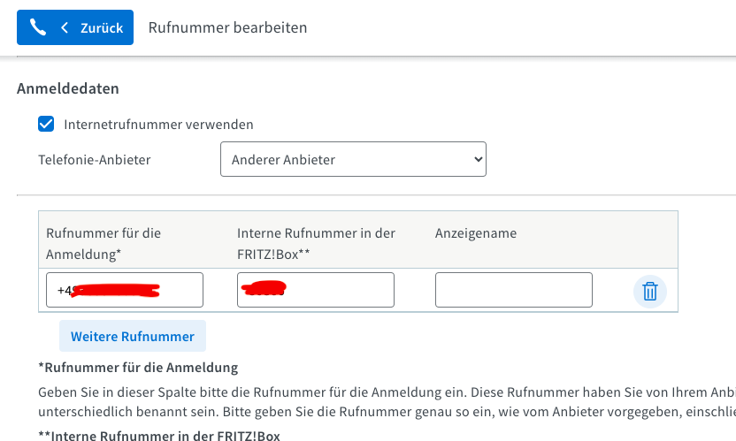

hatte mir eine FritzBox 4050 geholt. Glasfaser konnte ich schnell anschließen, aber Telefonie geht nicht. Hatte beim Einrichten gemerkt, das die Box eine Provider Box von A1 ist also einen Österreichischen Anbieter. KI sagt zwar klar kann man Telefonie einrichten, ich habe es aber nicht zum laufen gebracht. Wo ist mein Fehler?
Bei Rufnummer für die Anmeldung mal die 0xxx genommen mal die +49xxxx

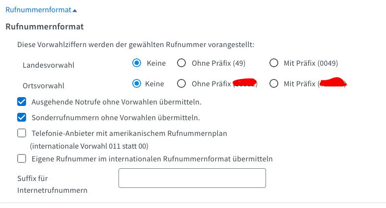

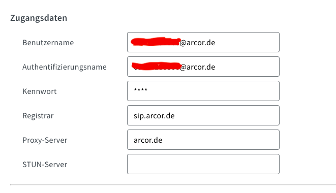

bei Registrar mal mit arcor versucht mal mit Vodafone mal mit proxy server was hingeschrieben mal ohne

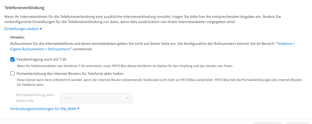

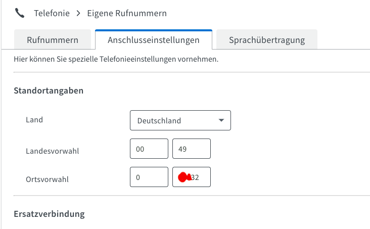

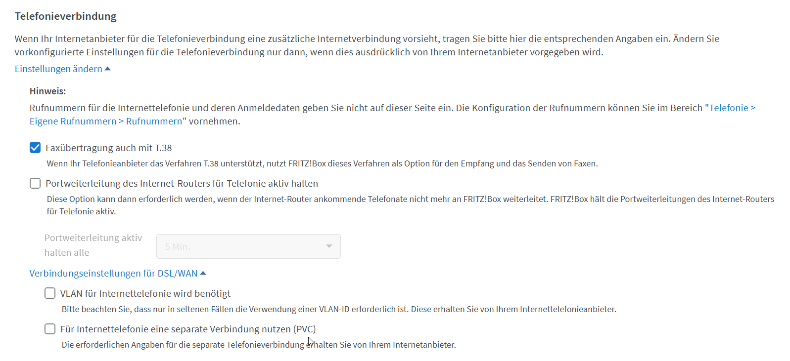

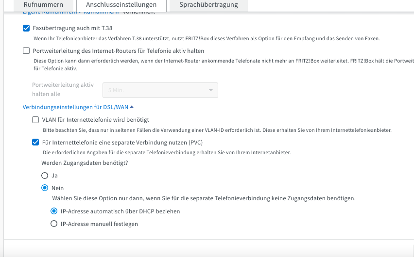

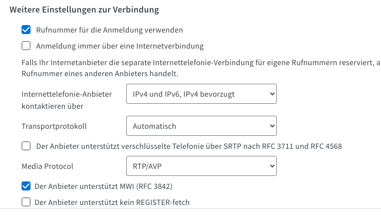

Anbieter ist Vodafone. Die alte Box 7430 musste ich tauschen, da bei Vodafone ds lite tunnel genommen wird (hatte vorher Telekom) und bei der 7430 dann nur noch Anrufe rein aber nicht mehr rausgingen, deshalb der Wechsel zur 4050 die mit DS Lite Tunnel umgehen kann.
Hast Du schon versucht, Dir die Zugangsdaten bei Vodafone abzufragen? So etwas könnte beim Kundenkonto hinterlegt sein. Die könntest vermutlich Du in der Rubrik PVC eintragen.
Vielleicht gibt es bei Vodafone auch Einrichtingstipps für die Fritzbox.
Blutomen schrieb:
Vodafone nutzt idR. einen PVC .. also eine 2. PPPoE Session für die Telefonie.
Ich kenn das von deren eigener DSL-Technik, ist das über Telekom genauso?
@kartako Vielleicht mal den Haken bei "Rufnummer für die Anmeldung verwenden" rausnehmen? Wäre jetzt meine Idee, weil du ja einen Benutzernamen schon eingegeben hast.
Hi,
gibt es auf der Fritz!Box ein Profil names "Vodafone DSL"? Falls ja, bitte dieses einmal für die Einrichtung der SIP Rufnummer(n) verwenden.
Ansonsten bitte einmal die SIP Rufnummer(n) wie folgt einrichten (Beispieldaten anhand der Rufnumer 030/123456789:
Benutzername<Rufnummer mit Vorwahl im Format 030123456789>
Authenifizierungsname<Rufnummer mit Vorwahl im Format 030123456789>
Kennwort<Sprach-Passwort> aus dem Willkommensbrief
Registrar<vorwahl.sip.acor.de> z. B. >030.sip.arcor.de
Proxy-Server<leer lassen>
STUN-Server<leer lassen>
Wichtig ist, dass die SIP Server per IPv6 kontaktiert werden müssen, wen der Anschluss über DS-lite realisiert wird.
