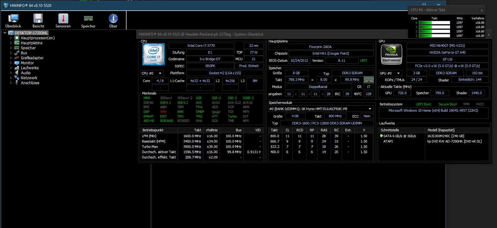

Mainboard: Foxconn 2ADA, Chipsatz Intel H61 (Cougar Point)
GPU: Nvidia GT 640
CPU: Intel I7 3770
SSD: Intenso 2,5 Sata
Das Problem nach der Neuinstallation von Windows 10 ist nun, dass keinerlei aktuelle Treiber für das alte Mainboard vorhanden sind bzw. die nicht unterstützt werden.
Ich weiß ja, dass Chipset Treiber, Grafiktreiber und Ethernet Treiber eigentlich ja schon recht wichtig sind. Aber wenn das System auch ohne auskommt, kann es mir recht sein (Obwohl ich mir schon sorgen mache bei 70 Grad GPU nur bei normaler Browsernutzung. Keine Ahnung, ob dagegen ein aktueller Grafiktreiber etwas nützt (?)).

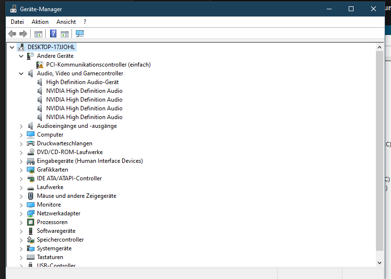

Was ich persönlich jedoch vermisse ist der Audio Treiber, weil der Lautsprecher nicht mehr erkannt wird. Vor der Neuinstallation hatte ich den IDT Audio Codec.

Anhänge: HWinfo und GeräteManager ScreenShot

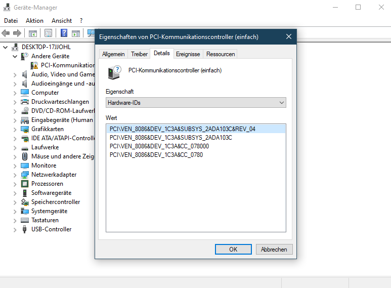

Was sagt denn die Hardware-ID über das Unbekannte Gerät? Müssen wir nicht raten. Solange keine Ausführungszeichen im Gerätemanager vorhanden sind, und alles geht was Du brauchst, musste jetzt auch nix nachinstallieren.
Der Chipsatz-Treiber für die alte Hardware ist im Windows meist schon enthalten, deshalb wird keiner mehr extra bereitgestellt. Das ist meistens für Hardware wichtig, die nach dem Release von Windows gebaut wird, und nicht für Hardware die älter als das Windows ist.
Und ein Audio-Gerät scheint ja installiert zu sein. Was bedeutet der Lautsprecher wird nicht erkannt?
Ich habe keine Ahnung, worum es sich hierbei handelt.

Du brauchst hier (Win 10/11)keine Chipsatz Treiber für deinen Intel 6er Series Chipsatz. Zumal Intel und deren Chipsatz Treiber eh keine Treiber enthalten.
Du bekommst aber welche über Windows Update, dort unter optionale Updates. Auch den Intel ME Treiber kriegst du dort und Chipsatz Treiber 10.1.1.38.
Das ist die Intel ME, Treiber kommt über Windows Update unter optionale Updates.
Reaktionen: RGX
Man hätte natürlich auch nach der ID Googlen können und dann über den Namen entsprechende Treiber gefunden, aber wenns auch über das Update geht ….
