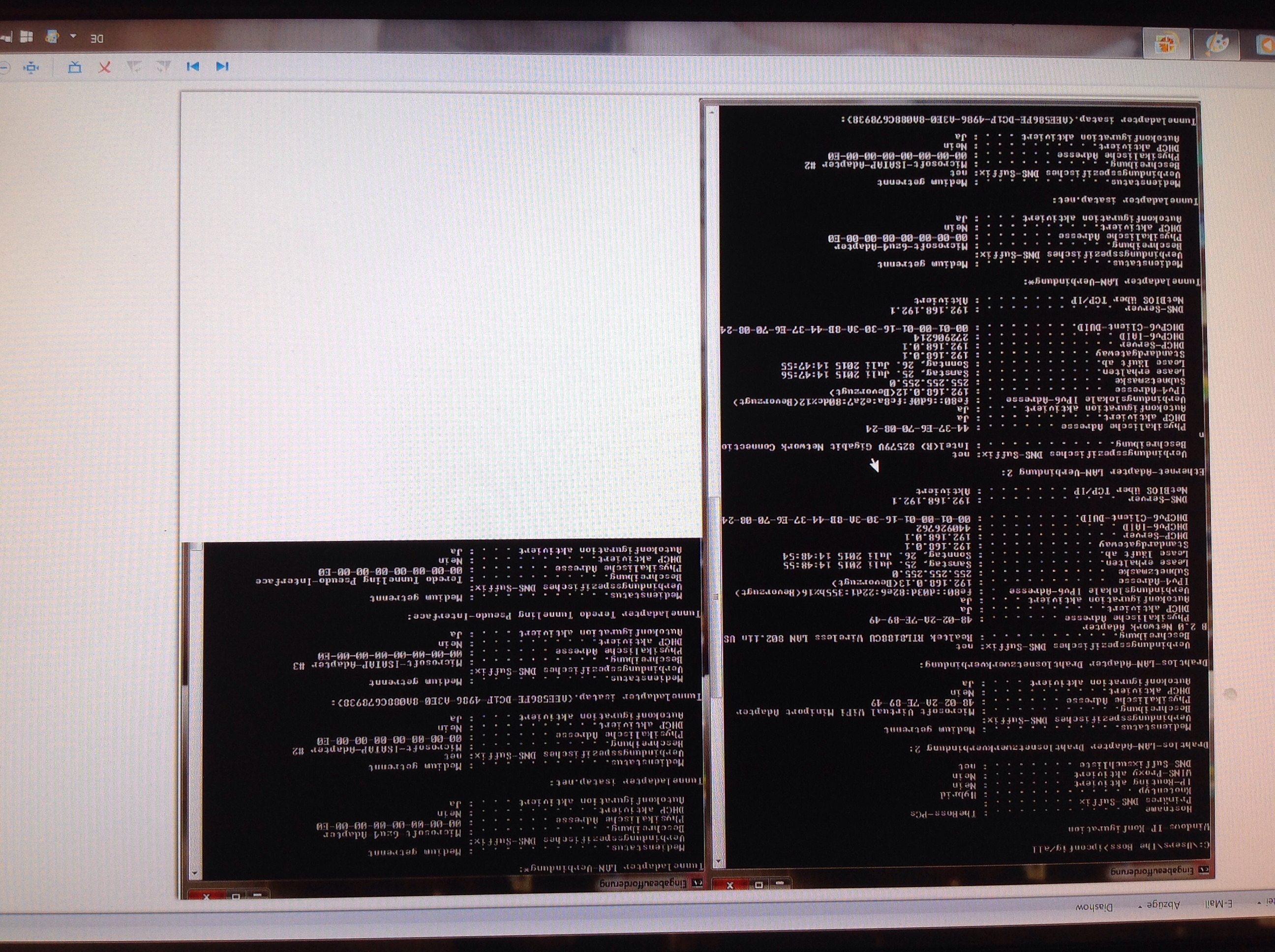

Kannst du in der Eingabeaufforderung ipconfig /all machen und den Output hier posten?
Das ist die vom PC ich hoffe man kann es lesen......
Da ist ja Kabel-LAN und Wireless-LAN gleichzeitig aktiv, schalt mal eines von Beiden ab.
Habe das Lan Kabel abgemacht und für eine Gewisse Zeit habe eine Verbindung die aber nach einer Gewissen Zeit wieder abbricht .Aber wenn ich mich mit dem WLAN Netz Neuverhandlung funktioniert es wieder Sehr Komisch ........!!
