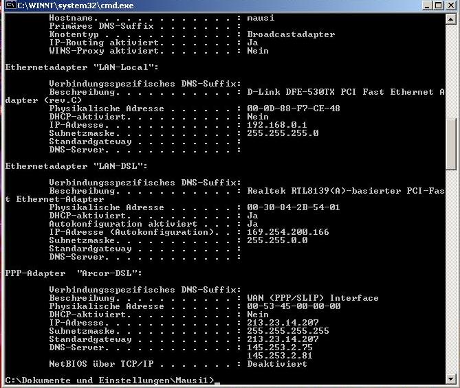

Brauch mal einen guten Tip stehe gerade auch der Leitung... :rolleyes:
Ich Versuche eine ICS-Verbindung bei meiner Freundin einzurichten, dazu hab ich eine zweite Netzwerkkarte (siehe unten LAN-Local) eingebaut, und meinem Rechner mit ihrem über ein Crossover-Kabel verbunden...
Die Verbindung erfolgt über ARCOR-DSL-Flat.
Ping und Datenzugriff funktioniert, als FW ist Zonealarm instaliert, geht aber auch nicht, wenn ich den ausschalte...
Ich habe unter Freigabe bei der LAN-DSL-Karte gemeinsame Nutzung aktiviert (stimmt doch bei dieser Karte, oder?). Muß ich dabei noch irgendwelche Anwendungen unter Einstellungen hinzufügen? Muß ich bei einer der Karten ein Standard-Gateway eintragen?
Siehe auch Bild unten...

Der Rechner, der sich NICHT selbst einwählt muß als Standardgateway die IP des Rechners, der sich einwählt hat haben und mindestens einen der Nameserver des ISP (Arcor) fest eingetragen haben.
Beispiel:
PC 1 wählt sich bei Arcor ein und hat die IP 192.168.100.100
PC 2 muß 192.168.100.100 als Standardgateway haben. Zudem noch händisch einen Nameserver eintragen (gibt Dir ja ipconfig /all aus)

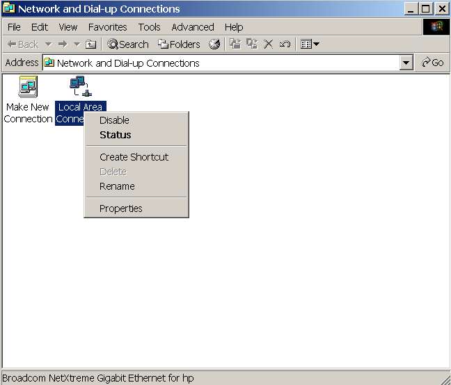

Unter Eigenschaften Netzwerkkarte (zZ bei LAN-DSL, also die Karte, auf welche ARCOR fürs I-NEt zugreift) -> Freigabe -> Gemeinsame Nutzing aktivieren
Das ist komisch. Diesen Punkt habe ich nicht. Ich habe W2K SP3. Demnach tippe ich auf diesen Punkt. Da ist was faul. Da ich das aber nicht nachprüfen kann, muß ich hier und jetzt aufgeben. :( Wenn mir noch was anderes einfällt, poste ich das. Aber vielleicht hast Du Glück, und jemand anderes weiß die Lösung schon vorher.
Wenn Du die Verbindung über Eigenschaften / Properties öffnest popt ein Fenster mit zwei Reitern auf, dort Freigabe und Häkchen rein... ;)

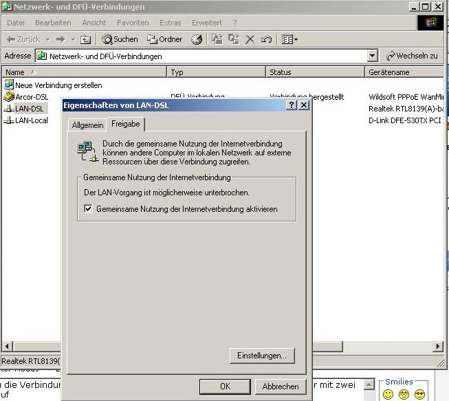

So ICS:
Aktiver die Verbindungsfreigabe auf der DFÜ-Schnittstelle. Die Netzwerkkarte am Rechner, der die Verbindung freigibt, erhält die 192.168.0.1 automatisch. Das bleibt so und da wird nichts geändert. Weder DNS noch Default Gateway.
Alle Client PCs werden auf "Automatische Konfiguration" gestellt. Die erhalten IP Adressen und Gateway und DNS Server vom ICS Server. Da muss nichts mehr gemacht werden. Im Grunde darf sogar nichts mehr gemacht werden, da es sonst zu doppelten IPs im Netz kommen kann.
Mit dem Befehl ipconfig /all kannst Du auf den Clients die IP Adresse überprüfen. Wenn die Clients ne IP im Bereich 169.254.x.x erhalten, dann tipp ipconfig /renew ein oder starte die Clients neu. Danach sollten sie ne IP im 192.168.0.0/24 Netz erhalten.
So und nicht anders ist ICS einzurichten. Statische Konfiguration an den Clients funktioniert zuwar theoreitsch auch, kann aber wie gesagt zu doppelten IPs führen, da der ICS Server ein "kleiner" DHCP/NAT Server ist, der nicht weiß, dass und wenn ja welche IPs manuell vergeben sind.
Wer sich wundert, was mit DNS geht: der ICS Server bekommt auf seiner DFÜ Schnittstelle vom ISP nen DNS Server mitgeilt. Er braucht deshalb keinen DNS Server in der LAN-Verbindung. Völlig überflüssig.
Die Clients sollten als DNS Server die IP Adresse vom ICS Server erhalten, und das via DHCP. Geht alles automatisch
Default Gateway: Dasselbe. Die Routen am ICS Server werden nach der Einwahl automatisch aktualisiert => Default Gateway am ICS in den LAN Einstellungen völlig überflüssig.
Der Client erhält den Gateway (also den ICS Server) wie alles andere auch via DHCP.
