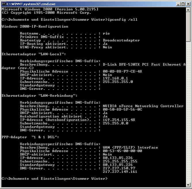

Anbei mal ipconfig /all auf dem Server...
@moepi: Die Karte bekommt ein ähnliche IP wie von Arcor

Ich beziehe mich jetzt auf die letzte Grafik des ip-config /all auf dem Server (Post#24)
LAN-Local (IP 192.168.0.1) muß als Default Gateway im XP-Client eingetragen sein.
LAN-Verbindung (nicht beachten - ist totgelegt)
1 & 1 DSL muß geshared werden.
mit "tracert www.forumbase.de" auf dem XP-Client kann man die Ausgabe beobachten und nachvollziehen wo die Pakete landen.
Mit "route print" kann man auf dem 2000-Rechner sehen, was von wo nach wo "geforwarded" wird.

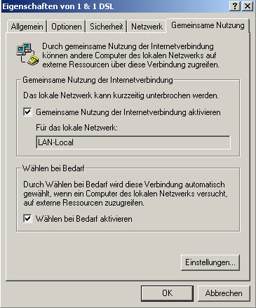

So, bin jetzt schlauer!
Als erstes, ICS wird nicht am LAN-Adapter für die I-Net-Verbindung aktiviert, sondern an der DFÜ-Verbindung, und dort den lokalen LAN-Adapter als Gateway angeben!
Mit einem W2K-Rechner gehts ohne Probs! :)
Mit einem WXP-Rechner kann ich zB eine IP anpingen (habs mit dem FB-Server versucht) bekomme aber die DNS nicht aufgelöst. :(
Zurück zum ursprünglichen Problem: an dem ARCOR-Dialer konnte ich die eigenschaften nicht öffnen, also auch kein ICS einstellen!
