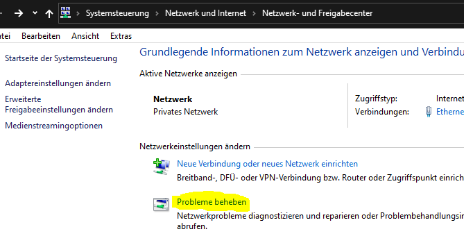

Oder auch mal das hier probieren .. hat bei mir sogar auch schon geholfen
