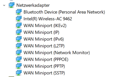

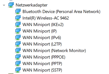

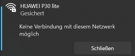

Ich habe eine Frage, ich kann meinen Laptop mit meinem Heim 5Ghz WLan Verbinden aber nicht mit einem 5ghz Handy.
Bzw. findet es zwar das Handy aber sagt das keine Verbindung mit dem Netzwerk möglich sei.
Habt ihr eine Idee. Habe schon mehrere Handys getestet und den neuesten Treiber für das WLan Modul heruntergeladen.

Wie schauen denn die WLAN Hotspots der Smartphones aus?
Vergibst du auch ein Passwort bzw eines welches lange genug ist (8-stellig)? Falls nicht, könnte da der Hund begraben liegen.
Die Meldung „Keine Verbindung mit diesem Netzwerk möglich“ bzw. „Can’t connect to this network“ ist ein Dauerbrenner. Gibt sogar YouTube-Videos dazu … man müsste mit Wireshark mitschneiden (gestartet als Administrator), was genau das Problem in Deinem Fall ist.

Und kannst du den Kanal einstellen eventuell mal mit Kanal 36 testen und nur WPA2 als Verschlüsselung nehmen?

Mit dem Huawei habe ich Kanal 44 getestet genau das selbe wie vom Router geht nicht.
