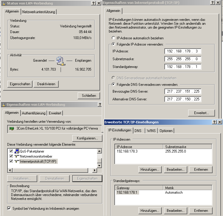

Schau mal im Gerätemanager nach ob die Karte überhaupt aktiviert ist. Dann mal bei den Eigenschaften vom Lanadapter im Bios nachsehen ob er aktiviert ist. Wenn ja versuch mal der Karte eine feste Ip im Bereich des Routers zu geben oder ändere das Netzwerk in Heimnetzwerk um, wenn es z.B. auf Arbeitsplatz oder öffentliches Netzwerk steht. Sollte das auch nichts nutzen, deinstalliere den Netzwerkadapter komplett aus dem Gerätemanager, fahre runter deaktiviere den Adapter im Bios, fahre den Rechner im abgesicherten Modus hoch, im Gerätemanager die restlichen Sachen vom Netzwerkadapter deinstallieren (evtl mal die ausgeblendeten Geräte anzeigen lassen), starte neu, sieh nach ob das Netzwerk leer ist im Gerätemanger und starte wieder neu und aktiviere im Bios den Adapter, installiere den Treiber (den neusten) und versuch es dann noch mal.
Telekom MagentaZuhause
super, danke werkam, aber wenn ich die Adresse eingebe (bei IPv adress: ...) also 192.168.178.3 heisst es "The network adress entered is invalid". Muss ich da was eigenes Eingeben? Und wenn ja, was?
Du musst die Adresse passend zu Deinem Router eingeben, hat der Router die 192.168.1.1, kannst Du dann eine Adresse in dem Bereich eingeben, der nicht vom DHCP Server vergeben wird (geht zwar auch aber besser ist es dies zu vermeiden), denke mal das ist der Bereich bei Dir:
192.168.1.61 (Notebook) Bcast:192.168.1.255 (Router) Mask:255.255.255.0 (Subnetmask)
dann musst Du nur noch in dem Bereich eine freie Adresse vergeben, z. B. 192.168.1.37 und die Router IP als Standardgateway eintragen. Die DNS Server kannst Du auch 1 x IP vom Router nehmen oder 8.8.8.8 von Google nutzen oder auf automatisch beziehen stellen, im Bild sind die alten DNS Server von der Telekom drin und es ist ein Fritz!Router.
