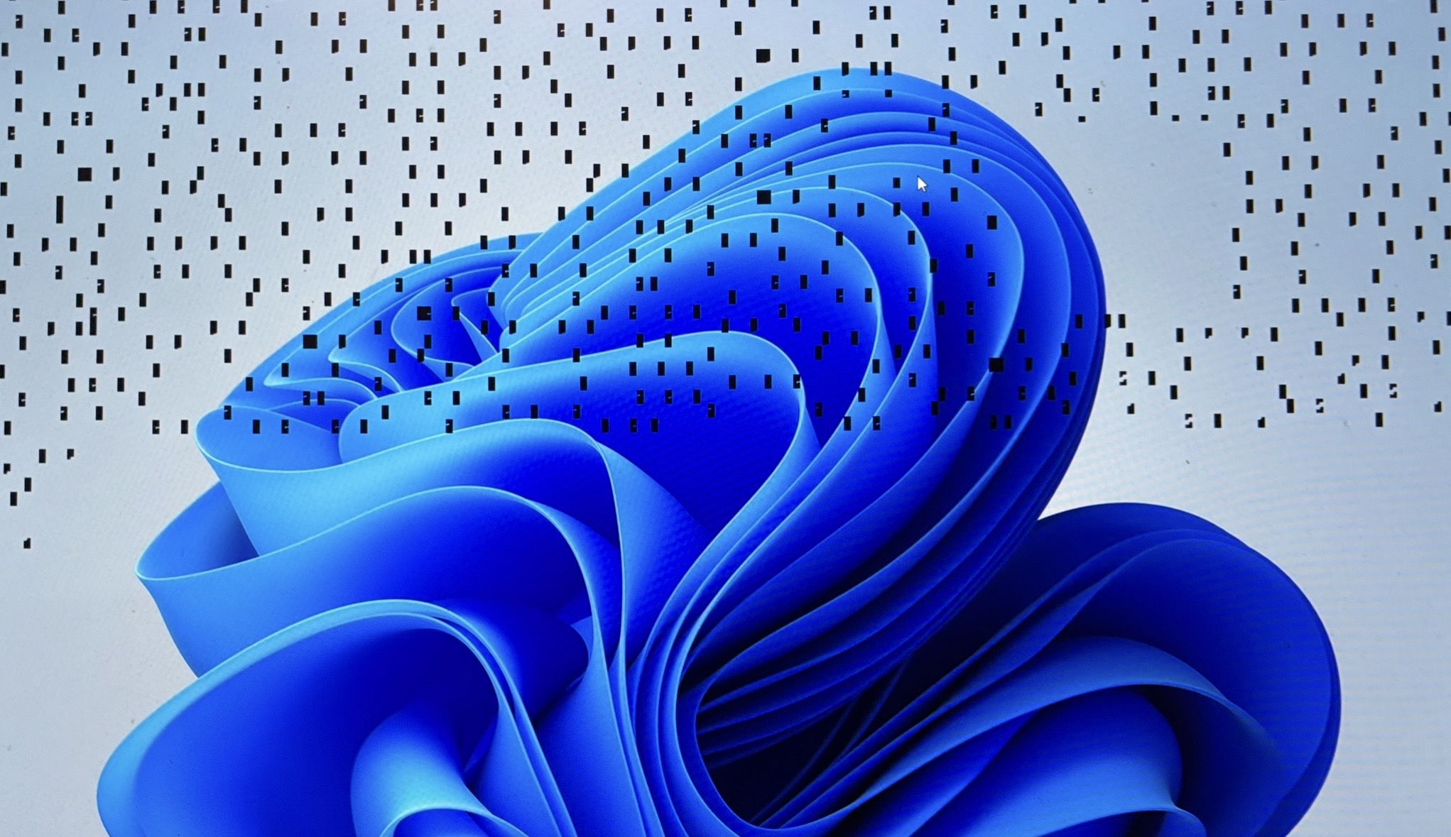

ich habe gestern meinen PC das erste Mal seit dem März-Update angeschaltet. Hochgefahren ist er erstmal ganz normal, zumindest ohne offensichtliche Probleme. So wie immer eigentlich. Nach dem Hochfahren wurde ganz normal das Desktop angezeigt und ich habe auch die Zusammenfassung vom Defender erhalten, dass keine Bedrohungen gefunden wurden.
Dann fiel mir jedoch während des Desktopbetriebs auf, dass am rechten Bildschirmrand ein paar Pixel schwarz wurden. Es waren nicht viele aber mir ist es zufällig aufgefallen. Die Pixel bildeten dabei keine symmetrische Figur sondern waren eher als willkürlicher Fleck angeordnet. Zuerst dachte ich ob es am Bildschirm lag, da dieser schon etwas älter ist. Aber als ich mit dem Mauszeiger über die schwarzen Pixel fuhr wurden diese durch diesen verdeckt. Wenn ich den den Mauszeiger wieder weg bewegte kamen die schwarzen Pixel wieder zum Vorschein. Verschwanden taten die schwarzen Pixel erst nachdem ich das blaue Markierungsrechteck über sie zog. Nach paar Sekunden traten sie jedoch in einer anderen Formation an der selben Stelle wieder auf.
Als ich nun versuchte mit der Rechten Maustaste das Kontextmenü zu öffnen gab es zunächst erstmal keine Reaktion. Nach mehrmaligen Drücken der rechten Maustaste wurde dann der ganze Desktop mit lauter kleinen schwarzen Rechtecken überzogen (siehe Bild), die ich jedoch auch wieder mit dem Markierungsrechteck verschwinden lassen konnte.
Ich habe versucht auch einen Screenshot direkt am Computer von den Rechtecken zu machen doch dann wurde der Bildschirm komplett schwarz. Ich vermute, dass in diesem Moment der Explorer vollständig abgestürzt war. Als nach 1-2 Sekunden der Desktop wieder sichtbar wurde ist die Taskleiste ausgefallen. Zumindest wurden die Icons, der von mir angepinnten Apps nicht mehr angezeigt. Das Startmenü ging jedoch. Dann habe ich den Taskmanager geöffnet. Die einzige Auffälligkeit, die ich dort feststellen konnte war, dass der Explorer ca. 12% CPU Leistung beanspruchte was er sonst eigentlich nicht tut. Anschließend habe ich noch versucht den Windows Defender zu öffnen das ging jedoch nicht. Das Fenster wollte einfach nicht laden. Dann habe ich nochmals den Taskmanager geöffnet. Der Explorer beanspruchte nun wieder 0% die CPU dafür aber lastete jetzt der Prozess Application Frame Host die CPU mit 8% aus.
Nun habe ich den Computer über das Startmenü neu gestartet. Nach dem Neustart funktionierte alles wieder normal.
Auch die CPU wurde nun durch keinen Prozess mehr außergewöhnlich beansprucht.
Nach meinem Neustart wollte Windows jetzt selbst einen Neustart, um das Update namens „Update der zulässigen Signaturdatenbank (DB) für den sicheren Start“ zu installieren.
Was mir auch noch aufgefallen ist, ist dass unter installierten Apps die App „Windows App Runtime Main“ von „Microsoft Corp.“ neu hinzugekommen ist.
Abschließend habe ich noch einen vollständigen Virenscann durchgeführt, wobei keine Bedrohungen gefunden wurden.
Auch heute habe ich den Computer extra nochmal angeschaltet und eine Weile im Desktopbetrieb laufen lassen. Es gab keinerlei Auffälligkeiten mehr.
Zudem habe ich heute auch im Ereignisprotokol nachgesehen. Gestern gab es bis zum ersten Neustart ca. 11000 Fehlereinträge. Alle hatten als Quelle nvlddmkm und die Ereignis-ID 153. Was auf die Grafikkarte hindeutet. Der erste Fehler Eintrag erfolgte dabei erst 13 Minuten nach dem Start.
Ich frage mich wovon das ganze nun genau kam. Und warum es nur einmalig auftrat.
Einen Virus würde ich eigentlich ausschließen, da ich seit einem Jahr den PC nur alle paar Wochen mal anschalte um Windows Updates zu installieren und um alle paar Monate meine Handy-Bilder als Sicherung darauf zu kopieren (letztes Mal im Januar). Es wurde also seit mehr als einem Jahr keine externe App installiert bzw. überhaupt nicht im Internet gebrowst. Allgemein ist auf dem PC bis auf die Druckertreiber / Druckersoftware, einem Office Programm und einem Browser nichts zusätzliches installiert. Zudem deuten die Fehler in der Ereignisanzeige meiner Meinung nach eher nicht auf einen Virus hin.
Dass es sich um einen richtigen Hardwaredefekt handelt halte ich aber eigentlich auch für unrealistisch, da die Konfiguration erst ca. 2 Jahre alt ist. Die NVIDIA GPU wurde eigentlich nie wirklich beansprucht (nur Desktopbetrieb) und der Ausfall war auch einmalig, nach dem Neustart tauchten die Fehler nicht mehr auf. Und warum soll der Explorer abstürzen und der Windows Defender sich nicht mehr öffnen, wenn die Grafikkarte einen Defekt hat.
Was würdet ihr sagen? Kann es sein dass es sich nur um einen einmaligen Aufhänger gehandelt hat oder ist da ggf. was größeres?

es wäre schön wenn du uns erstmal deine komplette Hardware auflistest.
Es könnte schon etwas mit dem Speicher der Grafikkarte zu tun haben.
Das sind aber nur Vermutungen.
Also erstmal alles auflisten.
Reaktionen: lazsniper, cutterslade1234 und aragorn92

  • Prozessor (CPU): AMD Ryzen 5 5600X
  • Arbeitsspeicher (RAM): Kingston Fury Beast KF432C16BB1K2/32
  • Mainboard: MSI MPG B550 GAMING PLUS
  • Grafikkarte (GPU): NVIDIA RTX 3050 8GB
Alle Teile waren damals Neuware.
Aber warum so plötzlich, frage ich mich und dann auch noch im Desktopbetrieb :confused_alt:. Die Karte wurde praktisch nie genutzt.
Einfach weiter beobachten.
CU
redjack
Reaktionen: Azghul0815 und TomH22
Elektronik kann jederzeit defekt gehen.
Egal wie alt sie ist.
Wenn der Fehler jetzt weg ist kannst du nur weiter beobachten.
Mehr kann man dazu jetzt eigentlich nicht sagen.
Verdächtig wäre aber die GPU.
Reaktionen: R O G E R, lazsniper und fritz.boks

Wenn es nicht reproduzierbar ist, hast Du m. E. erst mal die Arschkarte. Ich würde das zunächst einfach nur "weiter beobachten". WENN es wirklich etwas ernstes ist, kannst Du nämlich sicher sein, dass es wieder auftritt, und zwar in immer kürzeren Abständen.
Ist im PC alles auf Standard eingestellt, oder hast Du da Optimierungen und Übertaktungen vorgenommen?
Reaktionen: qiller
Da ist 100 pro der VRAM defekt. Selbes hatte ich bei einer 2080ti nach 3 Monaten. Habe die Karte am Anfang aus Zeitgründen nicht groß genutzt. Als ich frei hatte, wollte ich dann ordentlich zocken, da trat der Defekt auf.
Kann die Karte wirklich so schnell kaputt gehen? Die Karte wurde praktisch nie wirklich genutzt und wenn dann nur im Desktopbetrieb. Als ich sie gekauft hatte habe ich sie auch mal bei Volllast eine Stunde getestet in einem Testsystem. Da gab es keine Probleme.
Kann es sein, dass die Karte eventuell dadurch kaputtgegangen ist, weil der Computer nahe am Fenster steht und beim Lüften kalte Luft an ihn ran gekommen ist. Habe aber eigentlich immer aufgepasst, dass ich nicht zu lange bei kühlen Temperaturen gelüftet habe.
@ParrotHH Alles ist auf Standard. Auf dem Computer wurde nur Windows 11 installiert und regelmäßig geupdated. Sonst habe ich noch einen Drucker angeschlossen und den dazugehörigen Treiber installiert. Ein Office und einen Browser habe ich noch installiert. Mehr nicht.
