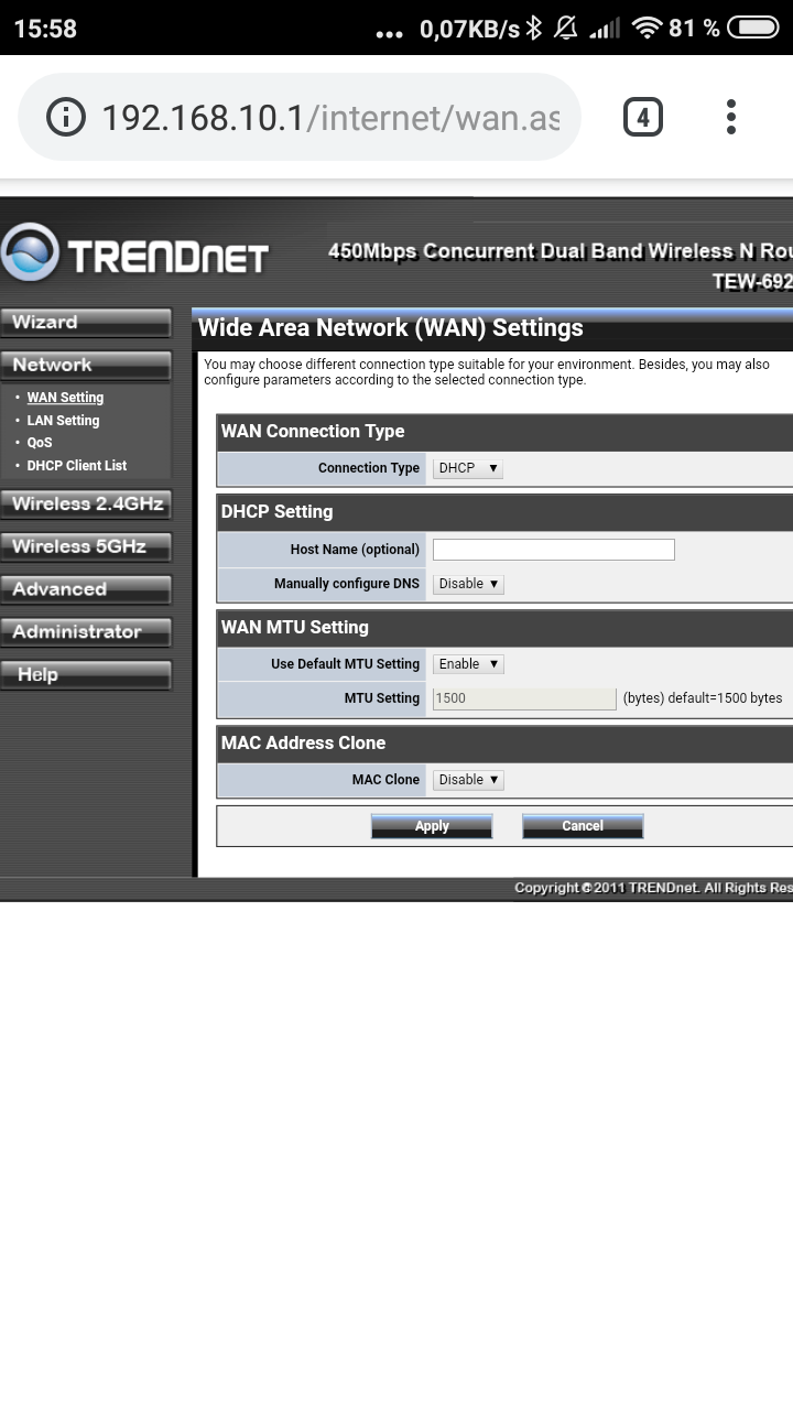

Jetzt die Frage, die ich aktuell habe.
Was hat es mit der WAN dhcp Einstellung aufsich?
Wenn ich die deaktiviere will trendnet von mir ip/gateway usw wissen.
Die WAN einstellungen betreffen ja den provider und sollten auf dhcp stehen, oder?

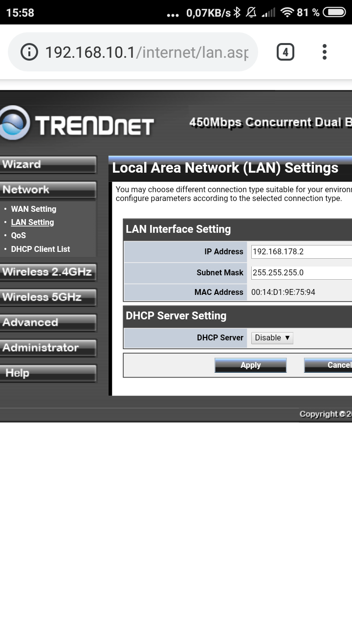

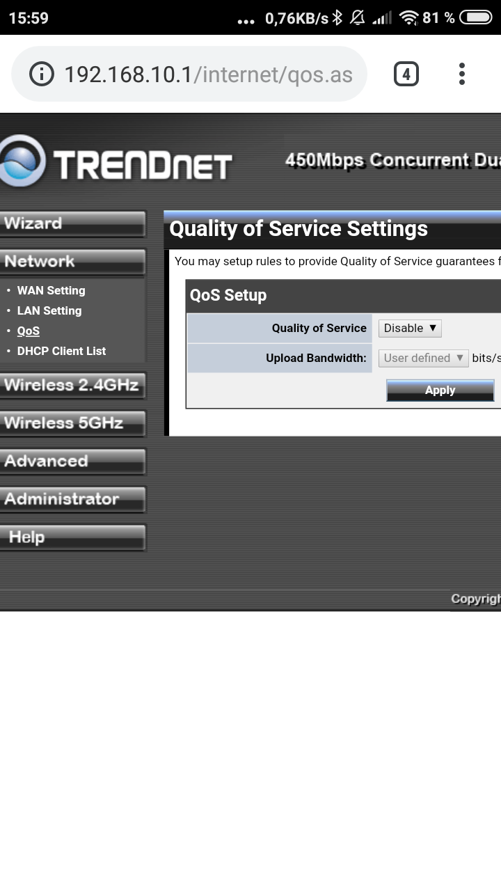

Also am PC eine entsprechende ip für den LAN Adapter händisch vergeben, der zu Bereich passt. Nimm mal 192.168.10.2 (zwei am Ende), Gateway 192.168.10.1 .
Soweit warst Du schon richtig.
Danach schaltet man DCHP ab und vergibt für den AP eine ip die zur Fritzbox passt. z. B. 192.168.178.2 (zwei am Ende).
Du hast die LAN Settings schon korrekt eingestellt. Siehe Screenshot2. Die WAN Settings brauchst Du nicht anzufassen. WAN Port nicht nutzen, LAN Port1 wird genutzt. Sonst hast Du ein zweites Netz mit Firewall im AP.
Danach alles miteinander verbinden, LAN Kabel von Fritte kommend in LAN Port1 stecken, nicht in WAN (Das war wohl Dein Fehler! Das Webinterface ist via WAN grundsätzlich nicht erreichbar).
Dann braucht man am Rechner nur noch die Konfig für den LAN Adaper auf DCHP umstellen und Rechner neu starten und mit LAN in einen der LAN Ports stecken egal ob in Router oder AP.
Dann müsste das Webinterface des AP unter 192.168.178.2 errreichbar sein, die Fritte unter 192.168.178.1.
Auch die Einstellungen des LAN Adapters am PC waren schon richtig im 1. Post ! Das Webinterface ist via WAN Port nicht erreichbar, grundsätzlich. Das Kabel muss in LAN Port1, nicht in WAN. War also kein Einstellungs-Problem, sondern Verkabellungs-Problem.

Die Frage bzgl. WAN Konfiguration war nur, weil ich nicht wusste ob ma da was einstellen muss analog zur ip Einstellung vom AP, aber das scheint ja nicht der Fall zu sein.

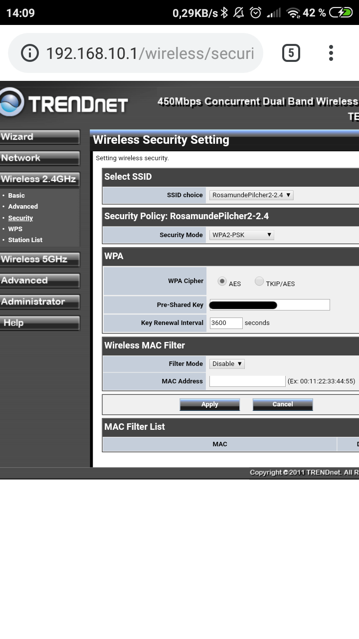

So langsam wär mir die Erreichbarkeit per LAN auch egal, aber dummer weise scheinen die
WLAN Einstellungen ähnlich verzwickt zu sein. Sobald ich ein WLAN Passwort einstelle
und als Verschlüsslung WPA2 läßt mich der Trendnet per Handy nicht mehr einloggen.
Was ohne möglichen LAN-Login nervig ist...

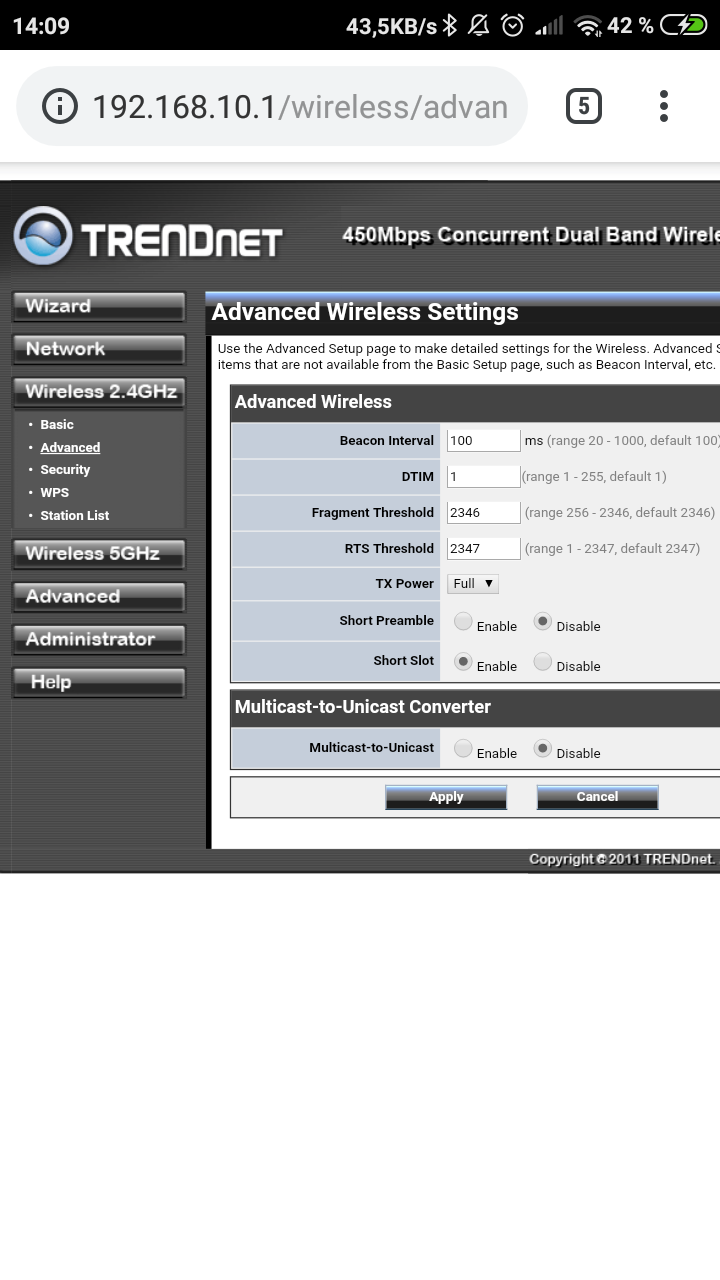

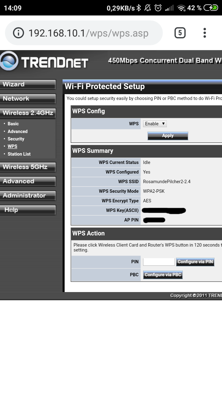

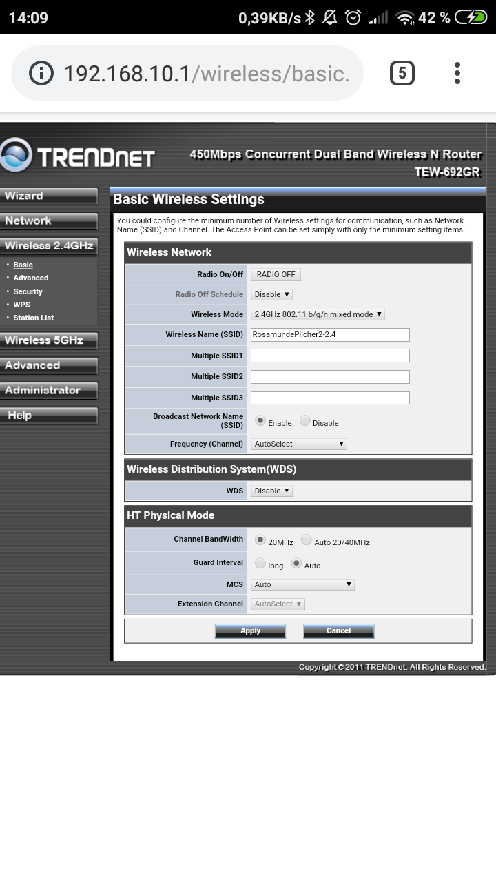

Hier mal ein kleines update.
Und etwas, was ich so nicht erwartet hätte...
Lasse ich dhcp aktiv, ändere ich die ip nicht, und setze ich wpa2+psk habe ich am pc internet und ich kann mich auch mit wlan passwort auf dem router einloggen?!
Ändere ich die ip auf den ip-raum der fritzbox und deaktiviere ich dhcp,
habe ich zwar internet auf dem pc aber per handy-wlan bekomme ich keinen zugriff mehr auf den trendnet.

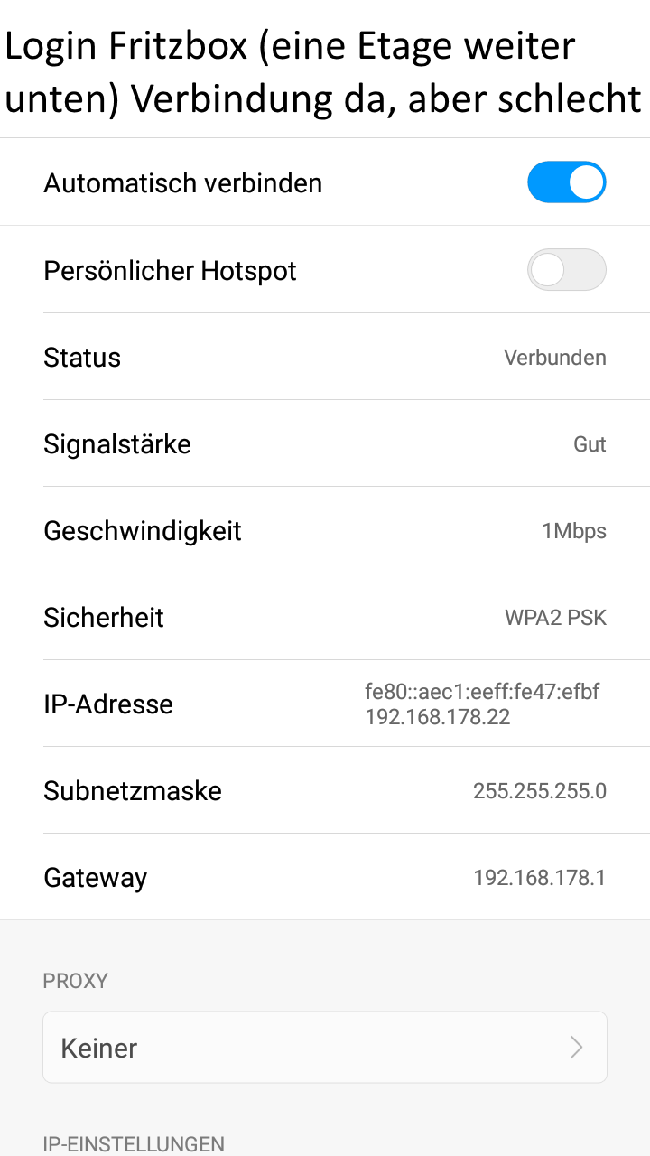

Was dann allerdings trotzdem nicht funktioniert, ist, die internetverbindung per wlan mit dem handy.

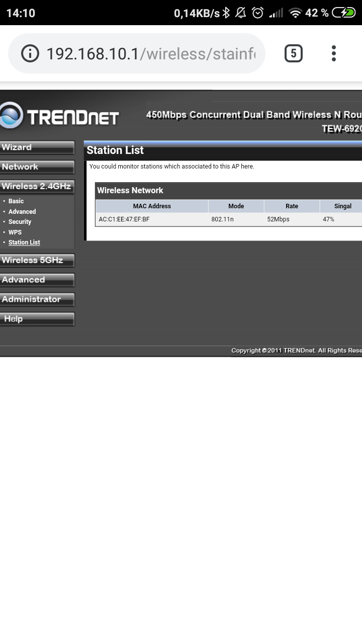

Also ich hab kapituliert...
Ich hab noch einen vorhandenen Trendnet AP angeschlossen.
Zu dem bekomme ich problemlos Verbindung per kan/wlan und kann ihn einrichten+nutzen.
Vom Trendnet Router hab ich das 5ghz wlan deaktiviert und das 2,4ghz wlan verschlüsselt, damit ich
wenigstens per wlan noch auf den router zugreifen kann...
