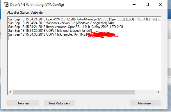

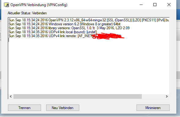

ich habe im Büro die OpenVPN Verbindung an der Synology eingerichtet. Danach habe ich die Funktion via Mobile Hotspot getestet damit ich nicht mehr im gleichen Wlan bin!
Nun bin ich zuhause und der OpenVPN Client verbindet nicht mehr...
Screenshot:
Bevor das kommt soll ich User und Pass eingeben. Keine Ahnung woran es liegen kann. Bei meinem Kollegen geht es auch nicht von zuhause. Er nutzt Mac mit Tunnelblick und auch dort steht "Auf Serverantwort warten.."

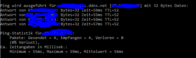

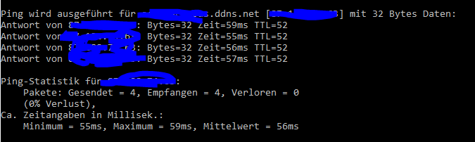

Pingen kann ich die DynDNS allerdings ohne Probleme:
Keine Ahnung wo ich ansetzen soll... Jemand ne Idee?
VG
Was pingst du da genau ? du musst die Externe IP Deines Mobilen internets Pingen können evtl. ist da etwas nicht online... Die ip des DynDNS Anbieters ist klar das die geht. oder verstehe ich da etwas falsch?

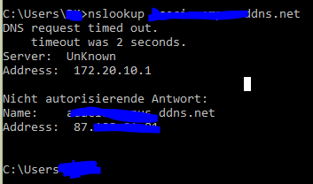

Generell solltest du checken ob dein DDNS überhaupt richtig funktioniert. Checke die WAN-IP vom DS-Netzwerk im Routermenü oder geh auf innerhalb des Netzwerks auf ping.eu. Die IP notierst du und machst dann einen nslookup im LAN, via Handy-Hotspot und aus dem entfernten LAN.
Start --> cmd --> nslookup dein.ddns.org
Start --> cmd --> nslookup dein.ddns.org 8.8.8.8
Damit siehst du ob am DDNS überhaupt die richtige IP hängt. Kommt da nicht die IP raus, die du vorher bei ping.eu gesehen hast, stimmt was mit dem DDNS nicht.
