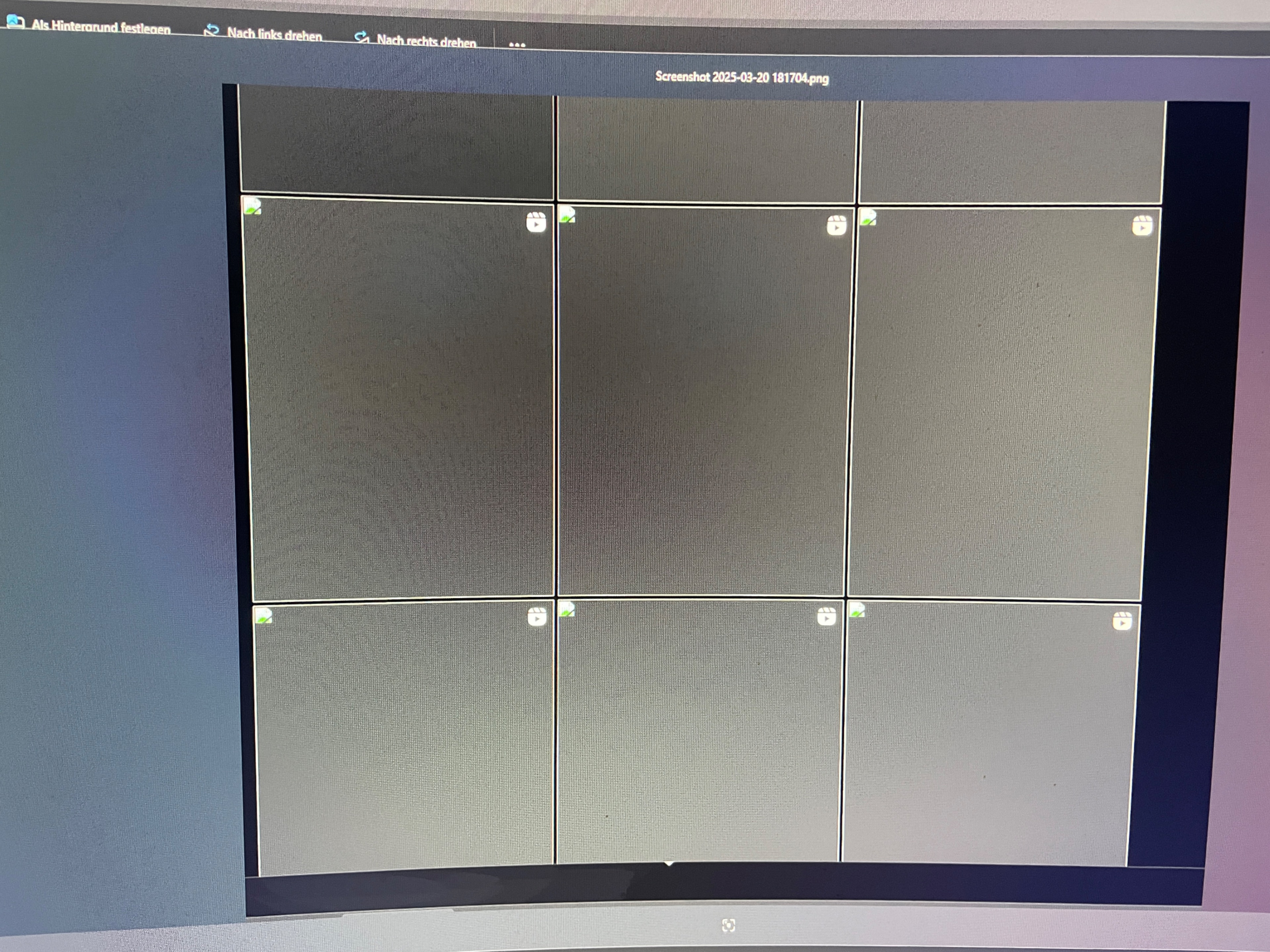

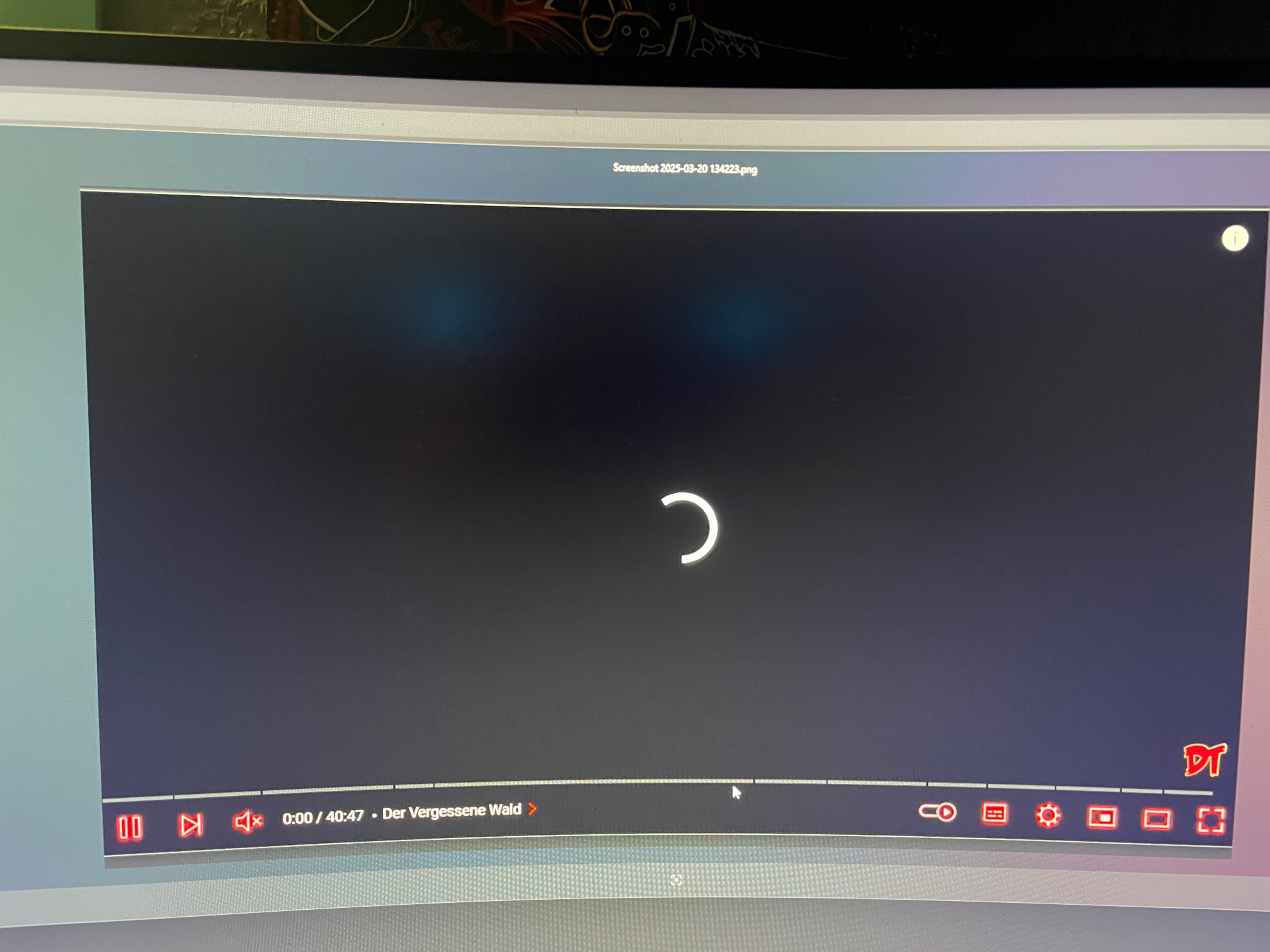

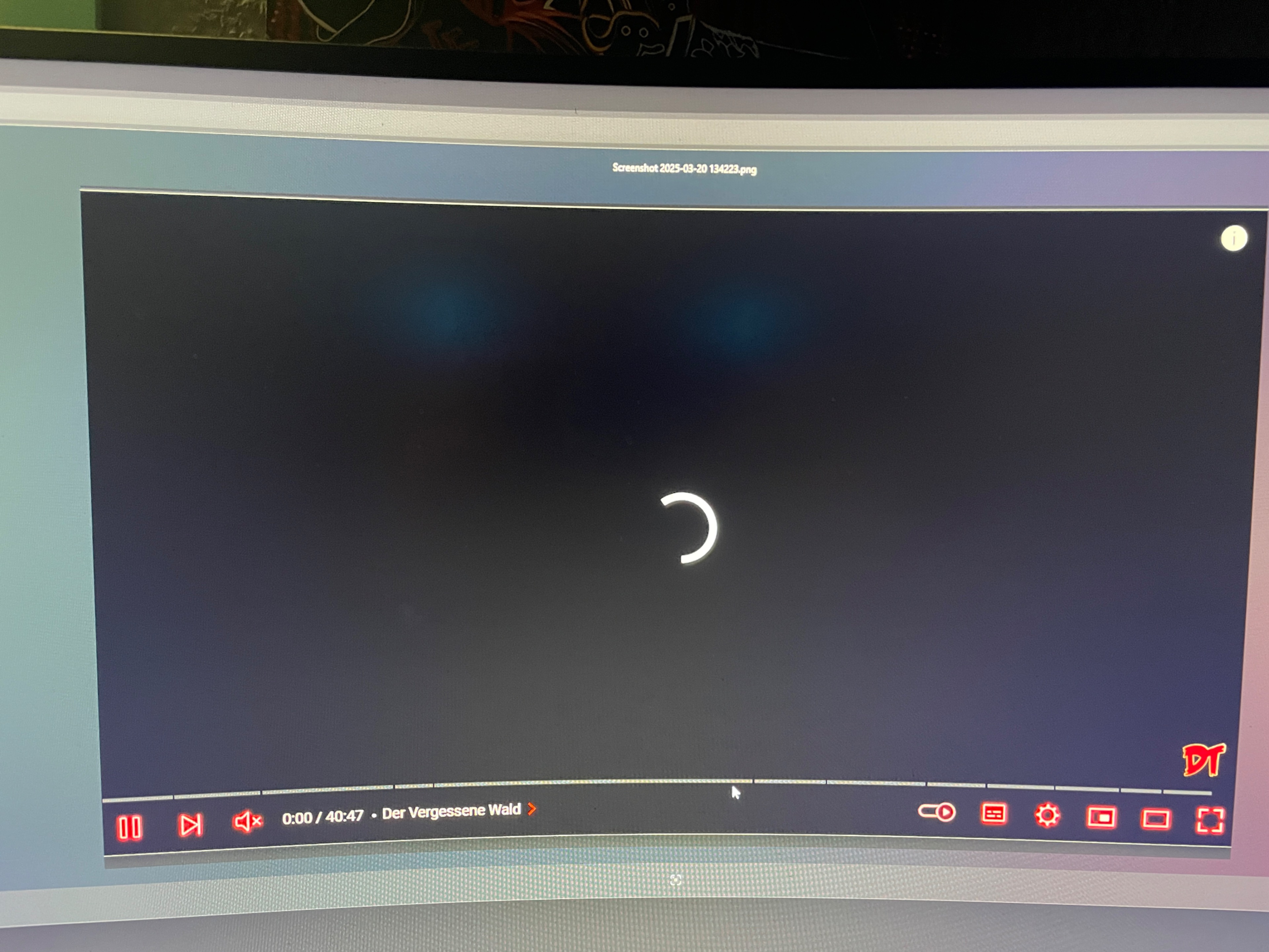

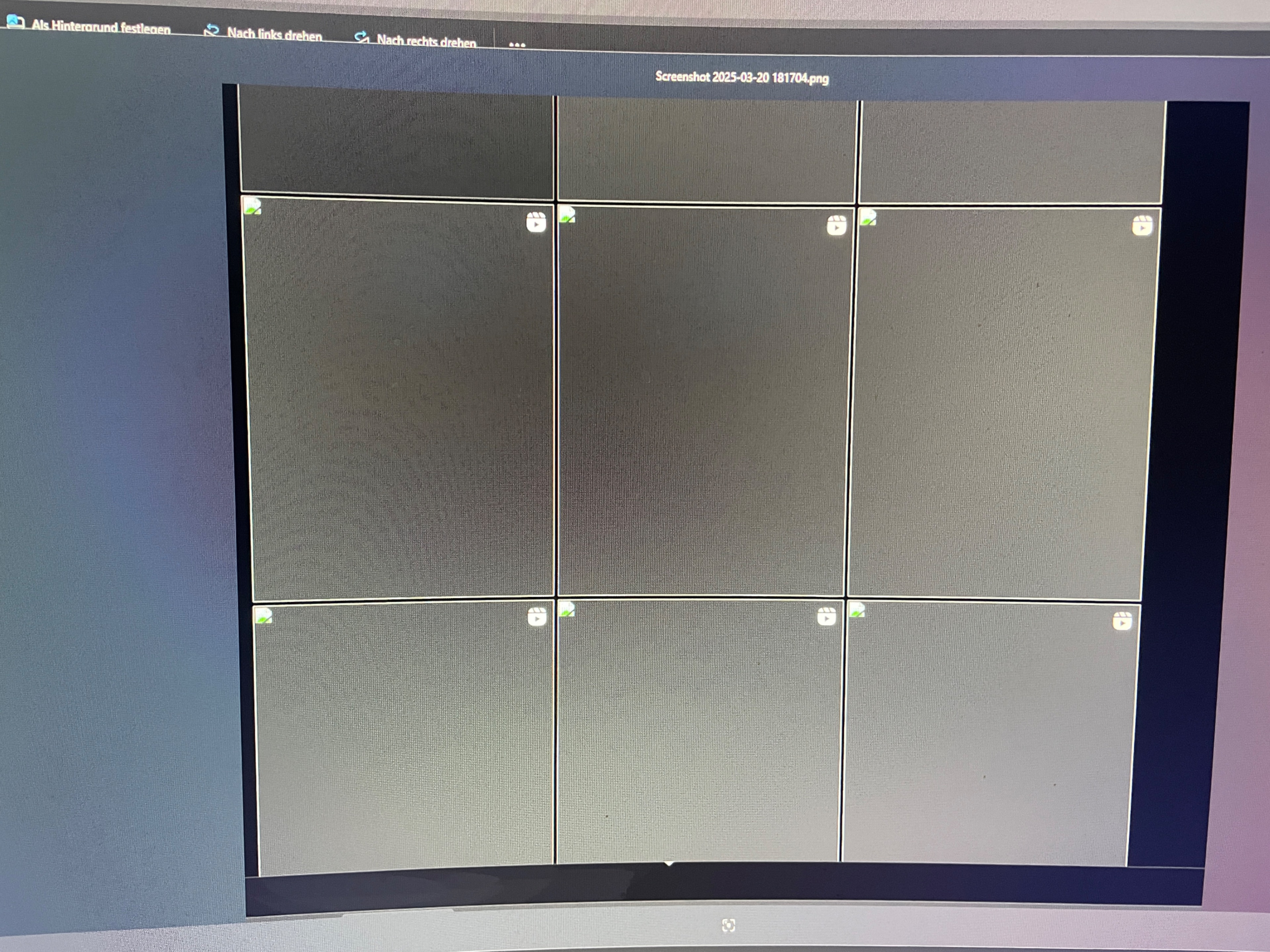

Seit meinem letzten Windows 11 update ( 18.03.2025 ) , lässt sich kein youtube video , instagram video mehr abspielen. Ich kann auf Instagram nicht mal meinen eigenen content mehr sehen oder profilbilder.

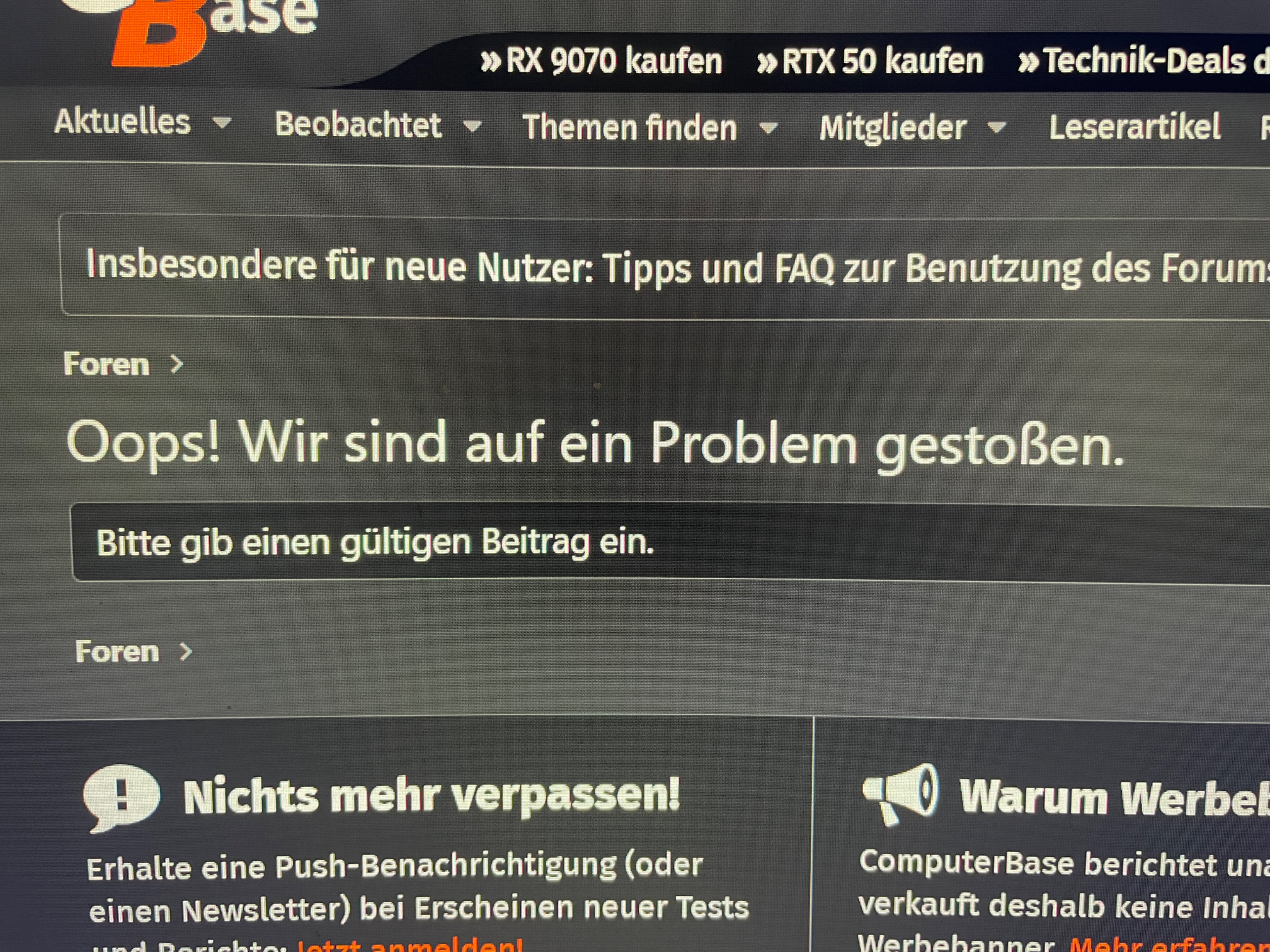

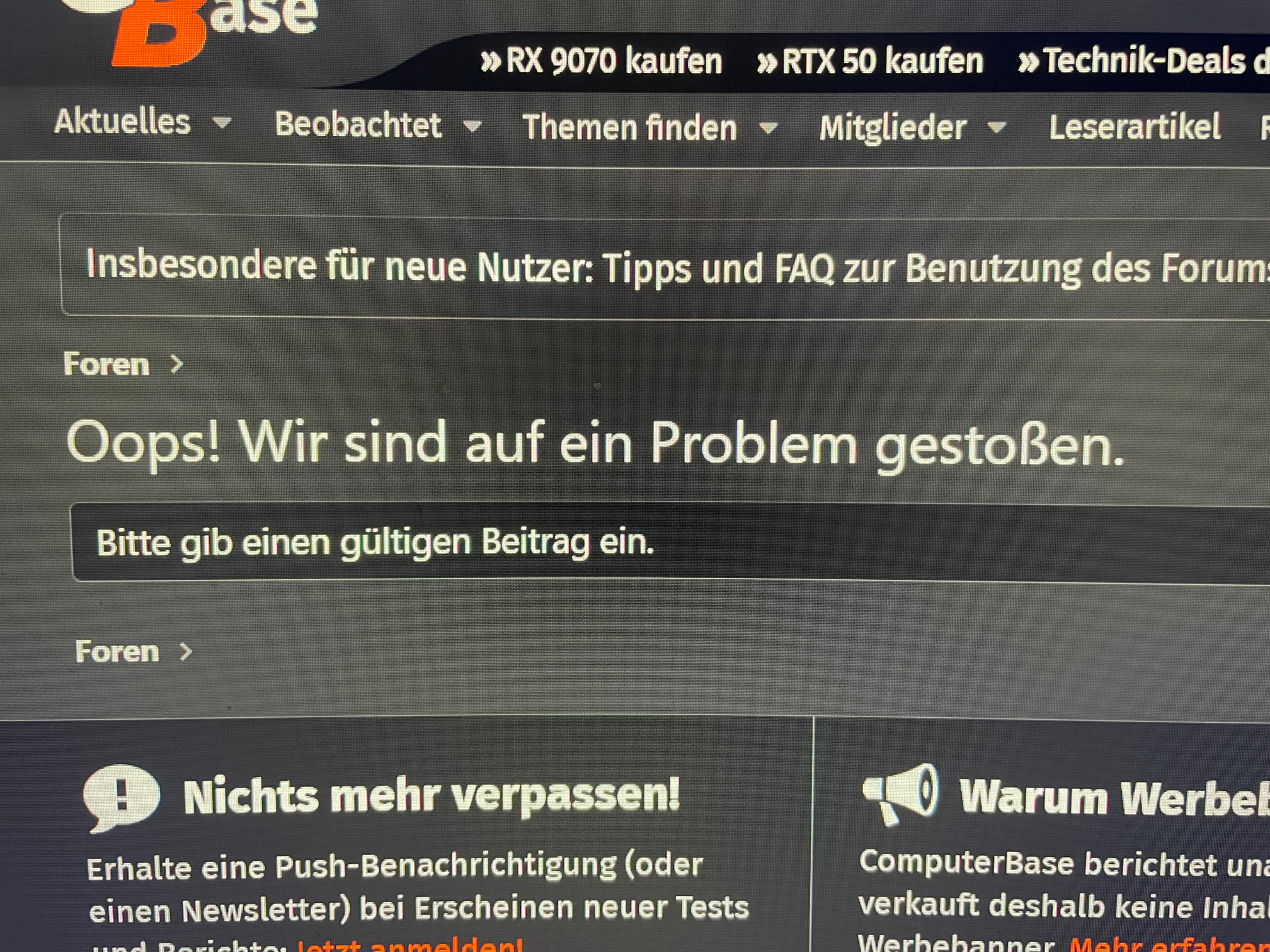

Ich kann noch nicht mal per pc diese anfrage erstellen, da mir nach der Auswahl, diese textbox in der dieser text gerade steht, nicht angezeigt wird.

Ich kann nicht mal am pc antworten.
Es kommt folgende meldung ( siehe anhang )
Habe zusätzlich noch die fotos vom pc abfotografiert bzg. Youtube und Instagram

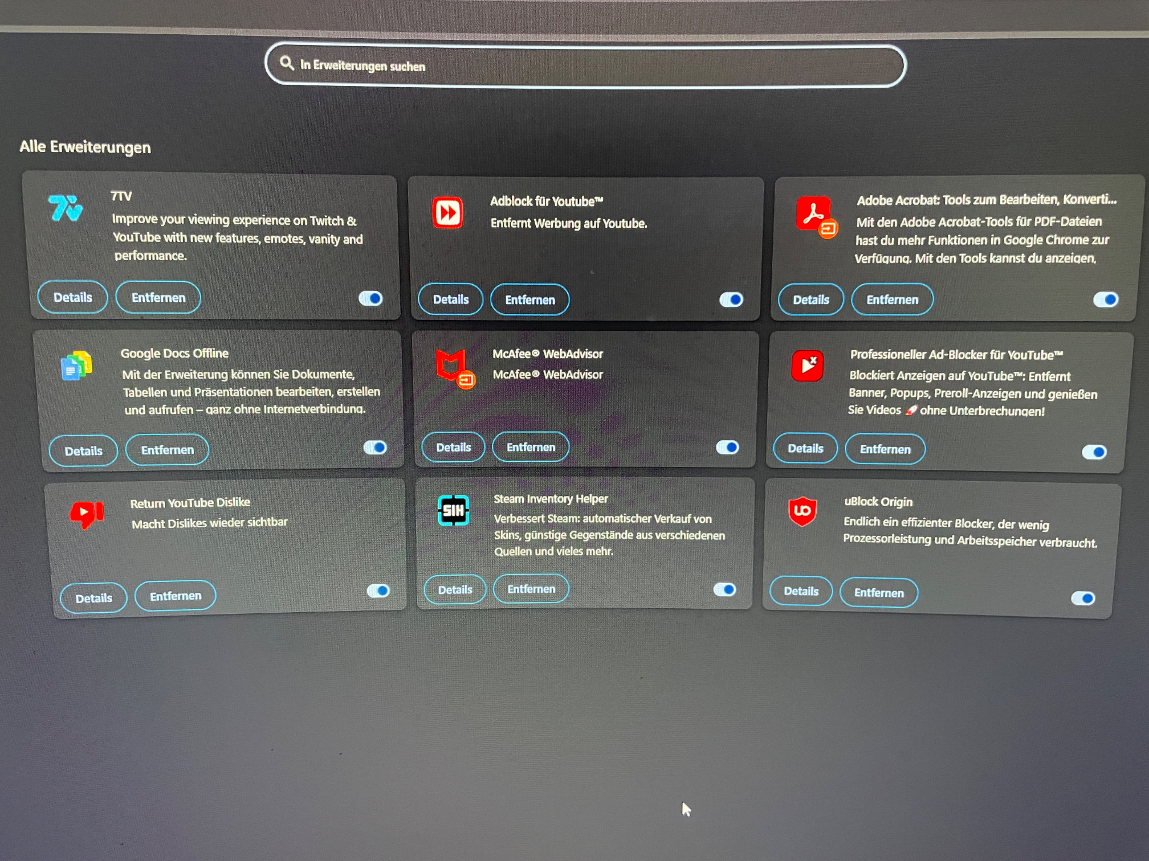

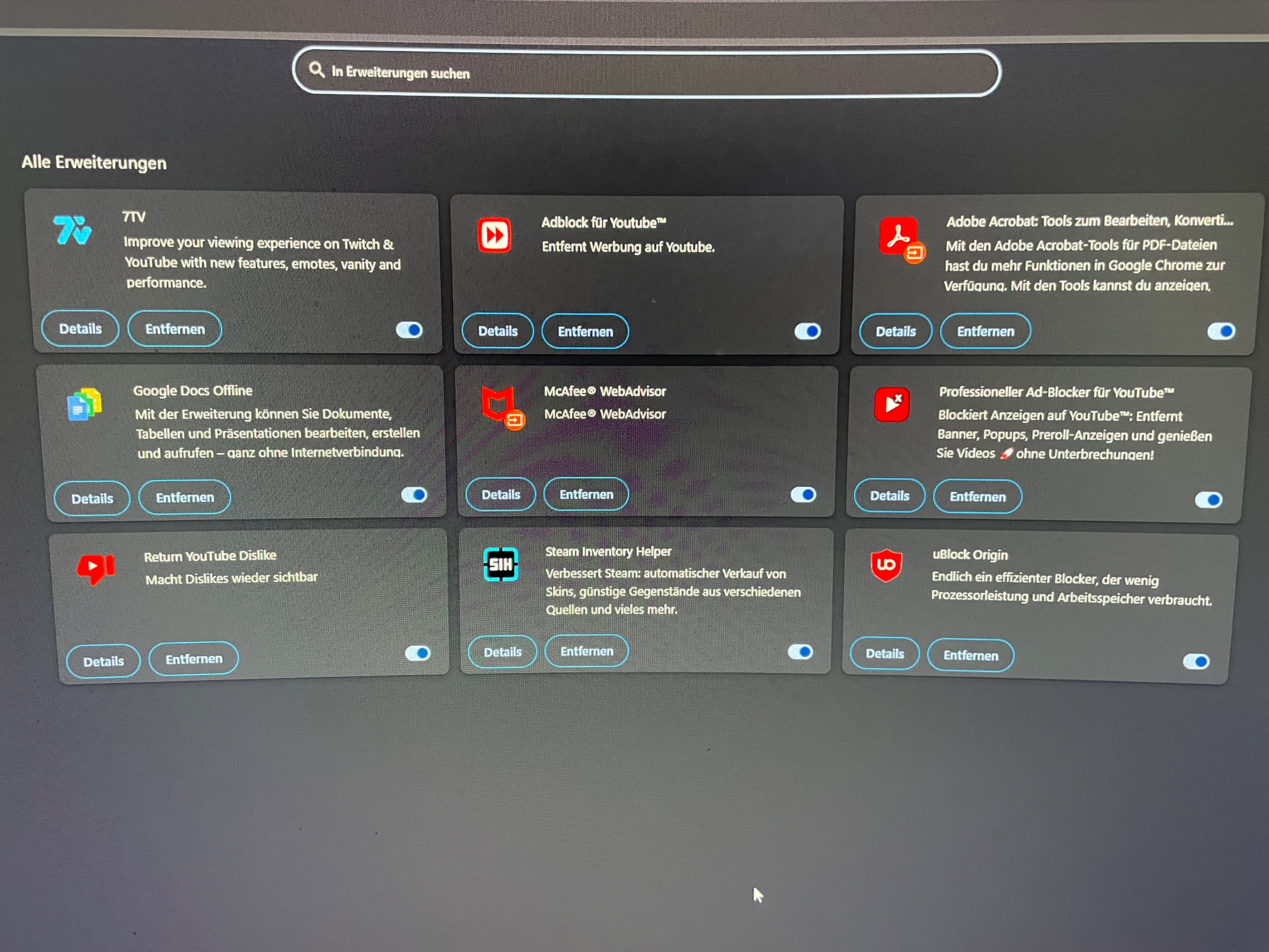

Irgendwelche aggressiven Ad-Blocker drin?
Hast du irgendwelche Addons installiert ?

Folgende adblocker

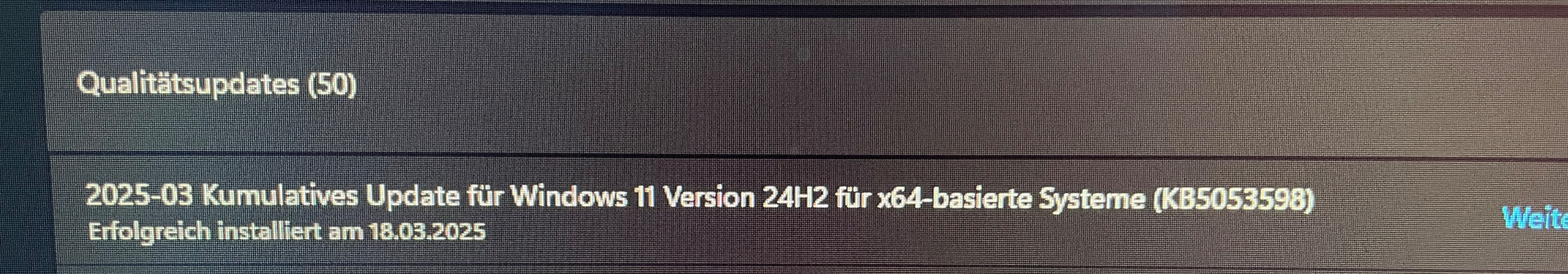

Du schriebst, am 18.03. kam ein Windows-Update rein. Welches KB das war, kannst du in den Einstellungen unter Windows Update/Updateverlauf sehen. Wenn du nun ganz nach unten scrollst, kommst du auf "Updates deinstallieren". Dort das betreffende KB deinstallieren.
Reaktionen: piepenkorn
@nobby_a
Ob es wirklich mit dem update in Verbindung steht oder reiner Zufall vom zeitpunkt her war kann ich nicht zu 100% sagen
Deswegen ausprobieren.

Ja bei youtube spielt das video für ca. 3Sek ab und dann lädt es im endlos Kreis
Jo, da sollte nach ner Minute oder so ne Fehlermeldung von youtube kommen, die nach einem Neustart verlangt.
Wie gesagt, bei mir musste ich meine Sound-Zusätze (die Realtek Mixer/Equalizer-Software) deinstallieren und darf solange der DAC angeschlossen ist nicht mehr in die Windows Soundsettings rein weil Windows sonst den DAC rauswirft.
