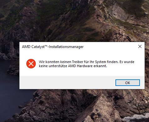

Servus,

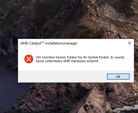

ich habe aktuell eine HD5770 in meinem PC verbaut. Allerdings bekomme ich nur ein 1024x768p Bild.
Habe schon mehrere HD770s aus mehreren Mac Pros getestet alle mit dem selbem Problem.
Treiberinstallation über den Geräte-Manager findet nichts.
AMD automatischer TreiberFinder fand keine AMD-Karte im System.
Bei TechPowerUp habe ich leider keine kompatiblen Bios-Versionen finden.
Hat jemand eine Idee?

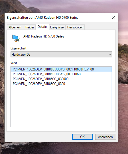

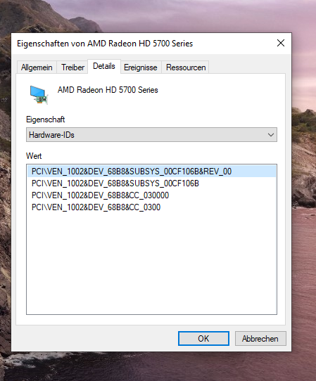

Meinste die Geräte ID`s
Danke für die SchnelleAntwort ich werd jz mal reingucken^^

Hat nicht geklappt mit dem 15er Treiber...

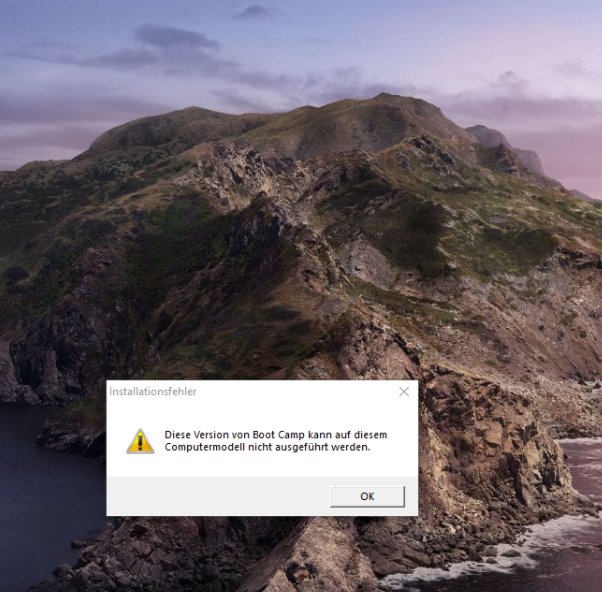

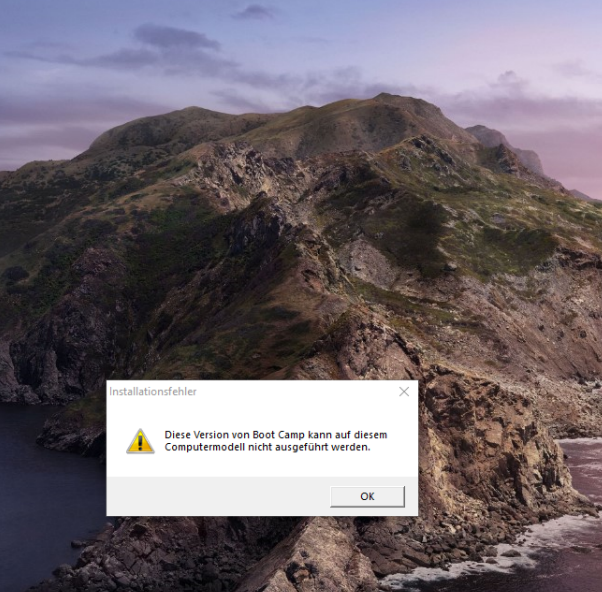

Ja genau das ist eine Apple HD5770 aus einem Mac Pro.
Die Bootcamp-Treiber Installation schlägt aber auch fehl.

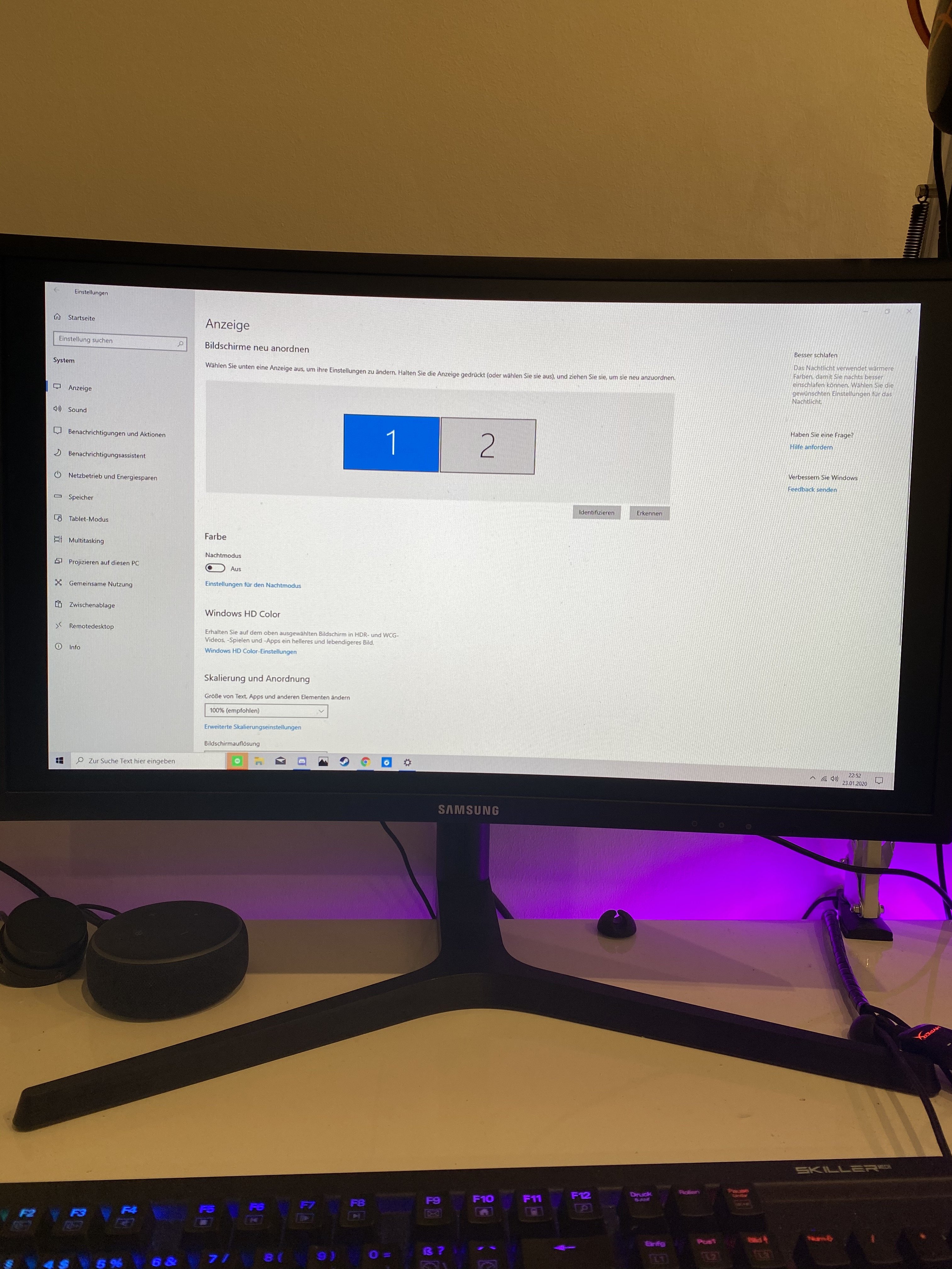

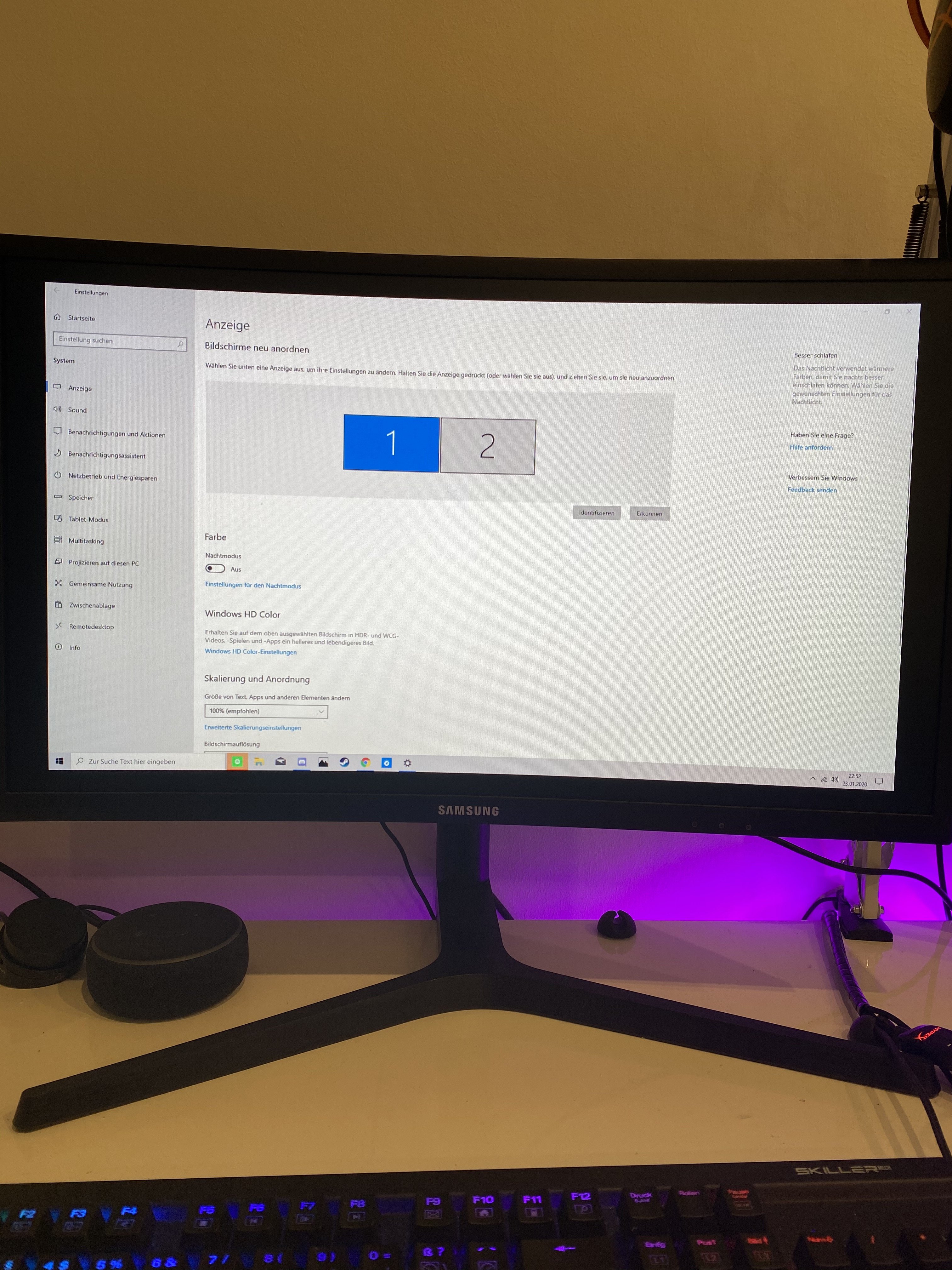

Der Treiber ist jetzt installiert sogar miniDP geht :)
beide Monitore laufen jetzt auf 1080p allerdings mit nem schwarzen rand?
und der Catalyst Control Center lässt sich nicht starten...
Immerhin Full HD Auflösung :)
Kann es sein, das die Monitore eine höhere Auflösung hätten? Sieht so aus, als ob es der Monitor selber kompensiert.

& nein es sind beides FHD Monitore
