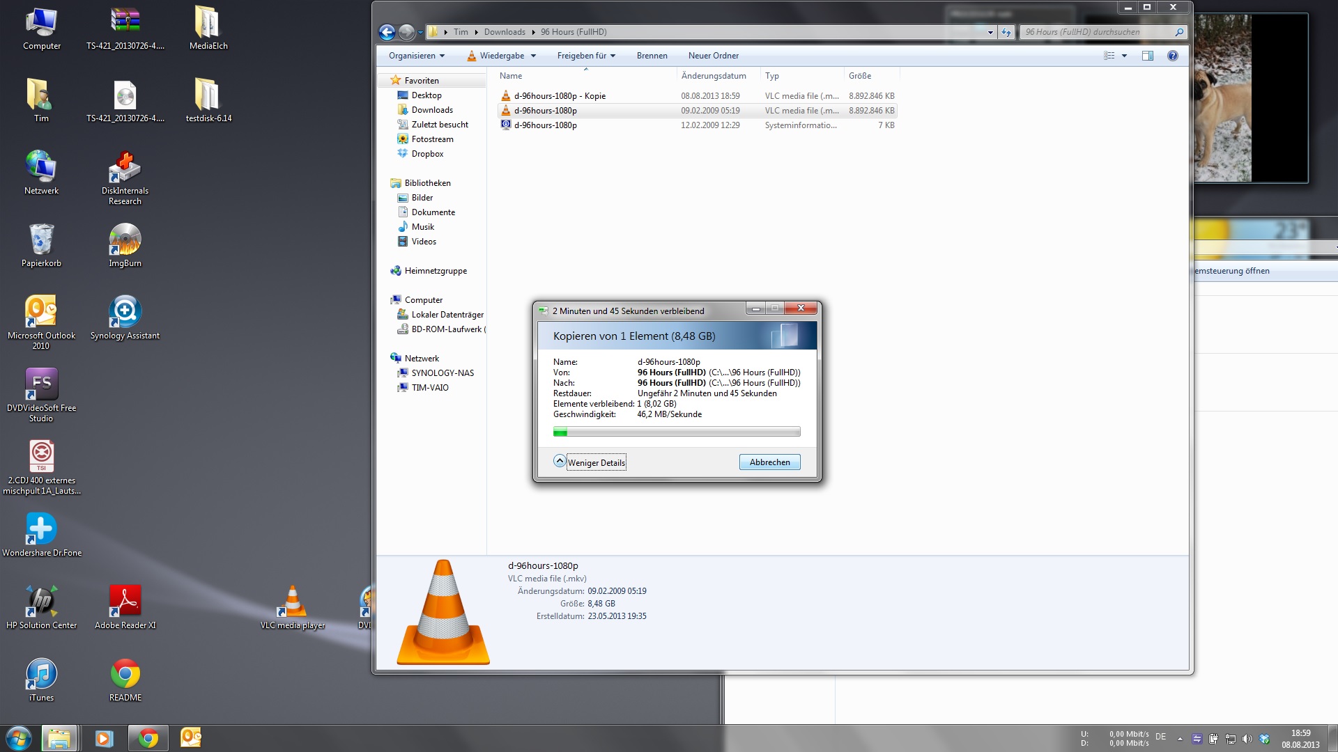

TOV104 tuh mit mal bitte einen Gefallen...
Kopiere die 8 GB Datei mal bitte von C: nach C:, so, dass sie also 2 mal vorhanden ist und sag mir dann, welchen Durchsatz der Kopiervorgang gegen Ende des Kopiervorgangs hat.
Wenn der Wert bei ca. 10MB/s ist, dann liegt es wirklich an der Vaio Platte. wenn der Wert bei 35MB/s liegt, ich tippe eher auf 40-42, dann ist die Platte i.O.
Der Test muss echt mal gemacht werden damit das unqualifizierte gequatsche von q9450proll entlich mal aufhört.

Habe jetzt einfach mal eine Datei kopiert ... Startete bei knapp 65 und viel dann langsam ab auf 45-50mb.
