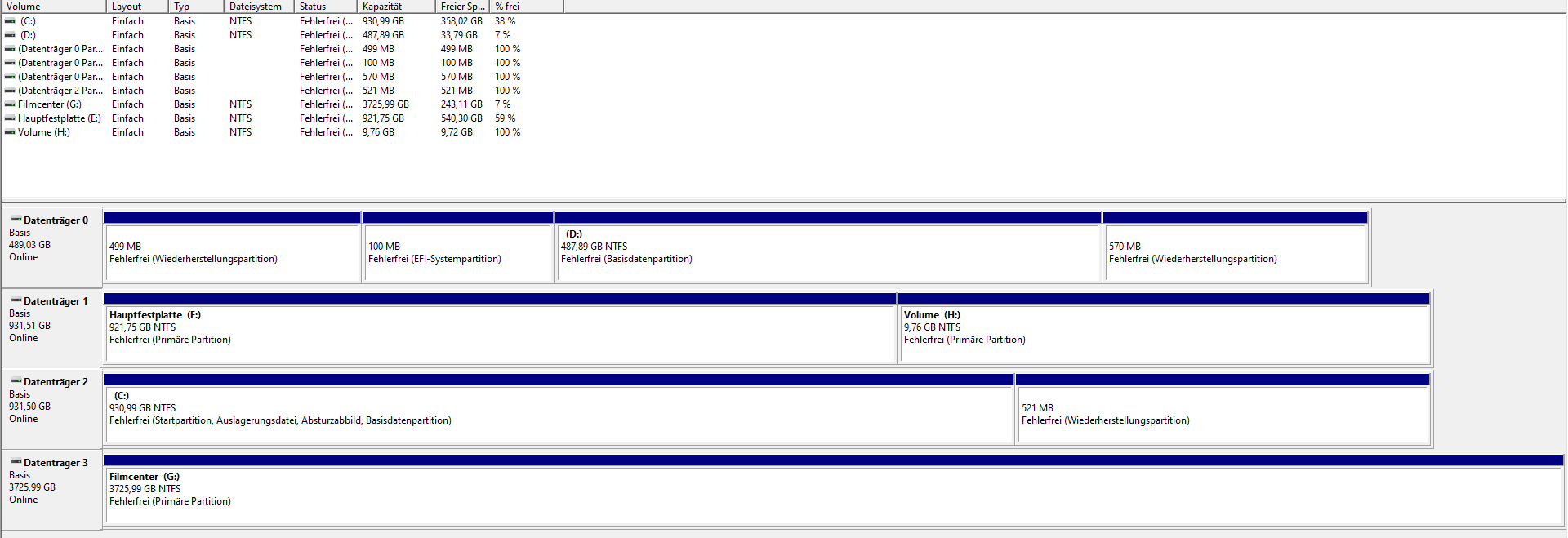

@Hauro also die alte SSD, die neue SSD und die NVME-SSD sind alle GPT's.
Einzig meien HDD im Rechner ist noch MBR. (Die sollte ja aber nichts mit dem Wechsel der SSD zutun haben.)
Datenträger 0 ist die alte SSD, Datenträger 2 ist die NVME.
Wenn ich das richig sehe und deine Aussage mit der Systempartition richig deute, geht es um die 100MB große EFI Systempartition auf Datenträger 0, korrekt?
Wie genau komme ich da dann weiter, wie bekomme ich diese auf die neue SSD?
@alf420 ich werde mich mit einem Admin in Verbindung setzen und bitte den "falschen" Account zu löschen.
Korrekt, auf diesem Datenträger befindet sich die System-Partition und damit der Windows Boot Manager, der im UEFI im Boot-Menü angezeigt wird.
Nur durch manuelles Anlegen oder eine Neu-Installation.
