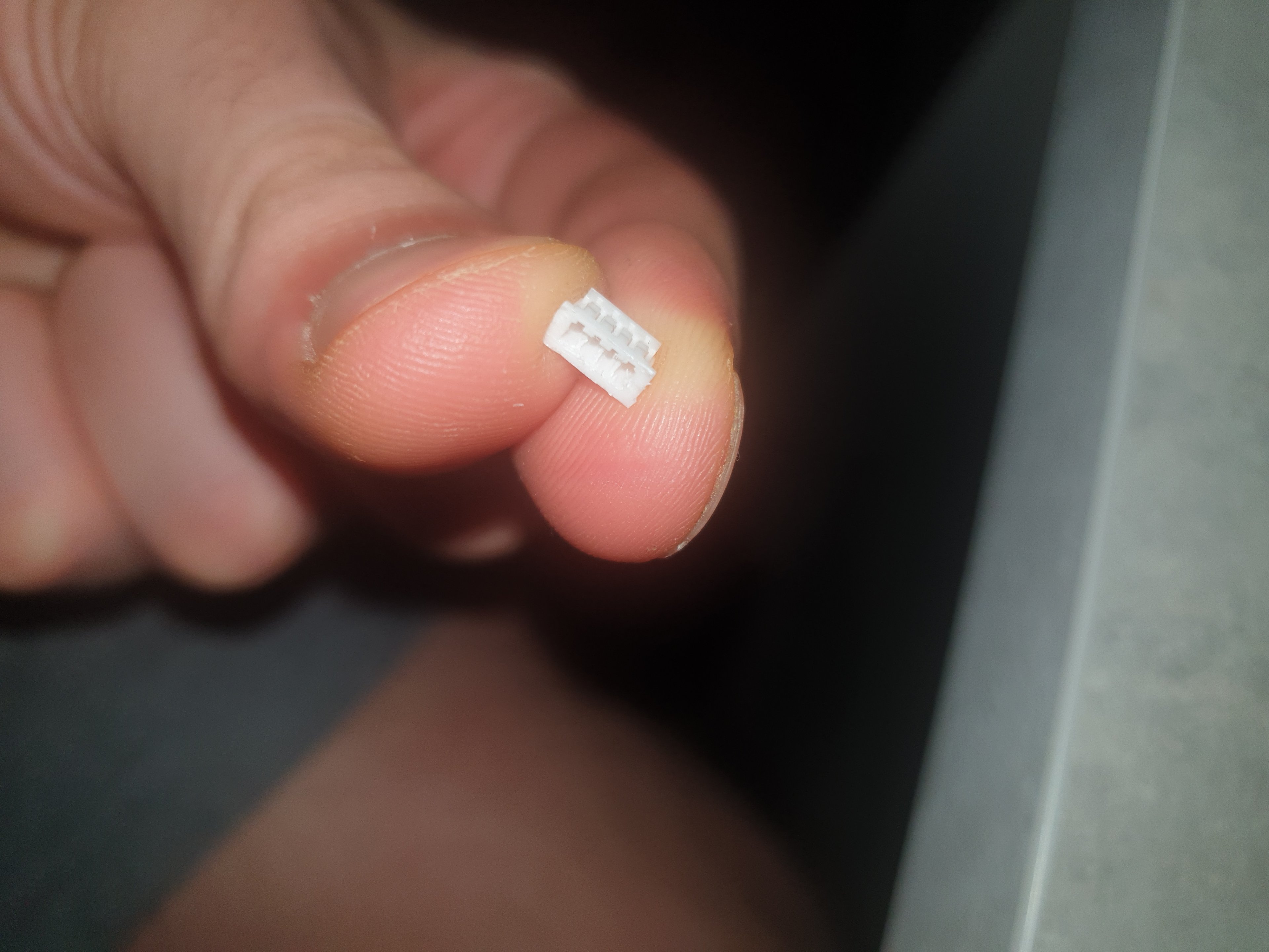

Ich möchte wissen, was das für Kabel ist, dass mit der RTX 4070 EX Gamer von KFA² mitgeliefert wird. Das Kabel, dass für den ARGB Header gedacht ist. Das hat am Anschluss für die GPU einen winzigen Kopf, den ich nicht kenne. Das Kabel ist beim deinstallieren der GPU kaputt gegangen, nach gerade mal einer Woche in der ich die Karte besitze. Ich hab KFA² eine Supportanfrage gesendet und hoffe, dass dir mir ein neues Kabel schicken. Aber ich möchte trotzdem gerne wissen, ob man so ein Kabel auch so kaufen kann.

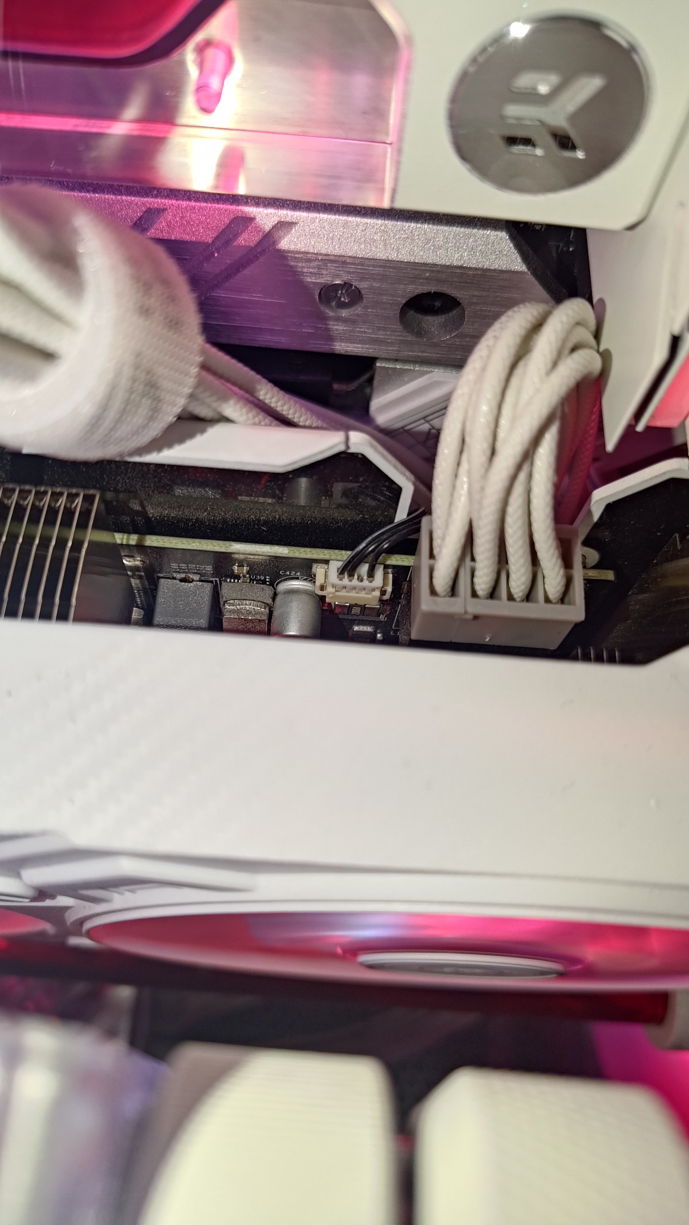

Danke für die schnelle Reaktion. Ja genau, wie du zuerst gesagt hast. Das Kabel ist ein extra Kabel, das die GPU mit dem Mainboard verbinden soll. Also kein bereits installiertes Kabel, das ich dann abgeknipst und umgestöpselt habe. Das eine Ende ist ein 3-pin ARGB Anschluss und das andere Ende eben dieser uminöse Anschluss, der direkt neben den 8-pin Strom connector angeschlossen gehört. Ich werd aufjedenfall warten und vllt nochmal bei KFA² direkt fragen, was das für ein Kabel ist. Hab jetzt dummerweise nur um Ersatz gebeten. Dabei müssen die ja aufjedenfall wissen was das für ein Kabel ist.
Hey ich besitze auch eine kfa2 4070 du hast Recht dies ist das argb Signal Kabel das neben den Stromstecker Platz findet .

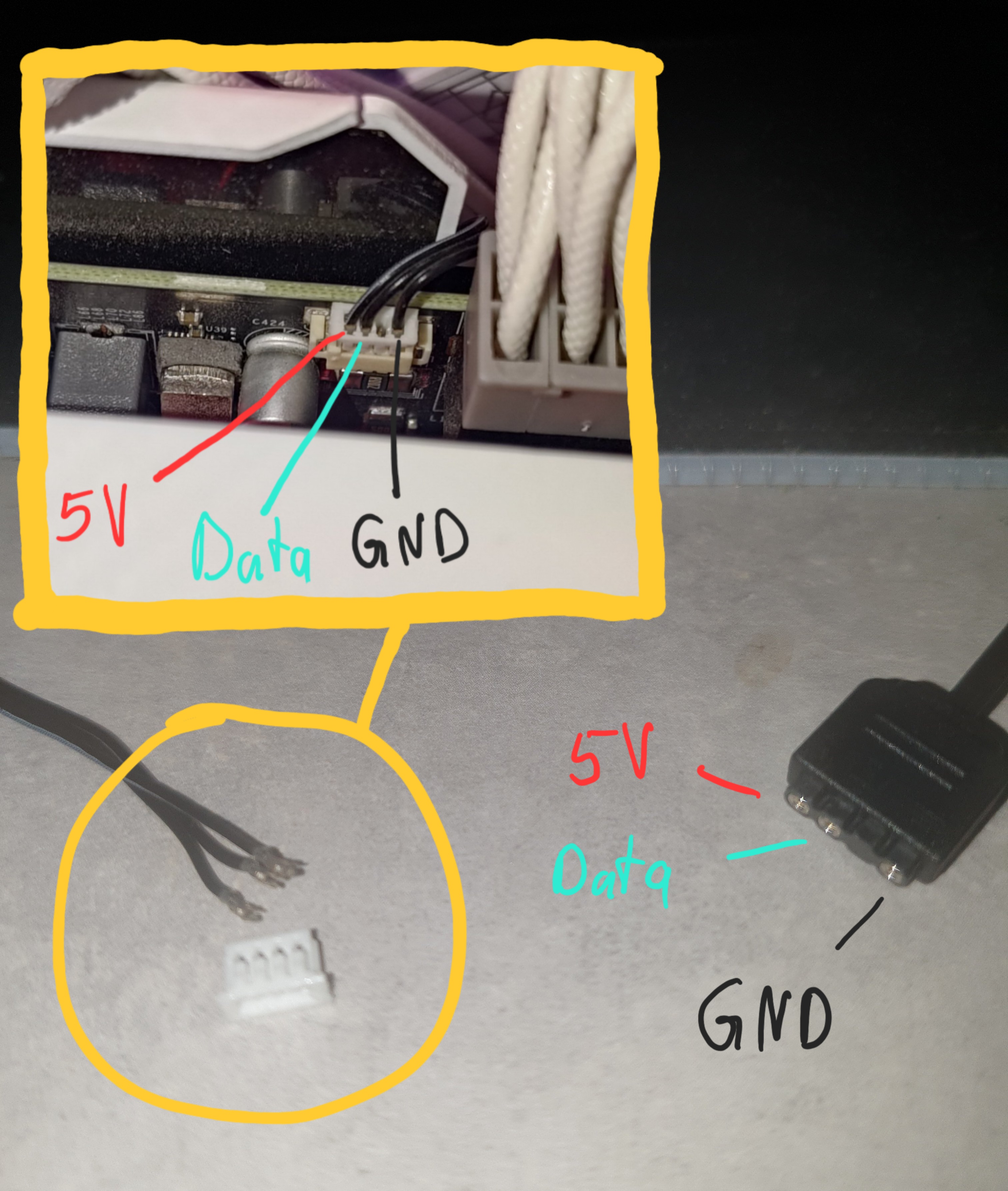

Durchs Bild schwierig zu erkennen, aber es ist höchstwahrscheinlich ein JST PH-Stecker. Genaueres kann ich Dir sagen, wenn du die Breite des Steckers messen würdest, denn es gibt je nach Pitch ("Pindicke") verschiedene Serien wie z.B. die JST XA.
Die Stecker gibt's z.B. bei AliExpress oder auch bei Amazon in Sortimenten (verschiedene Gehäuse inkl. Pins zum Crimpen) zu kaufen. Diese sind auch häufig bei 3D-Druckern (u.a. den Schrittmotoren) zu finden.
Zu deinem Problem:
Die klassischen 4-Pin-RGBA-Stecker (wie auch das Ende fürs Mainboard) sind folgendermaßen "gepint":
5V - Data - leer - GND
Demnach könntest du, wie einer meiner Vorrender schon sagt, die Pins wieder in das Gehäuse stecken. Dafür müsstest du die kleine Nase, welche an jedem Pin ist, wieder ein wenig nach oben biegen (z.B. mit einem kleinen Schlitz-Schraubendreher).
Das Pin-Layout kannst Du in dem Fall quasi spiegeln. Ich selbst habe keine KFA2 hier, also kann ich nicht mit 100%-iger Wahrscheinlichkeit versprechen, dass die Pinbelegung übereinstimmt, die Wahrscheinlichkeit ist aber sehr hoch.
Zur Anschauung der Pinbelegung habe ich mal ein kleines Bild angehangen - leider nur kurz am Handy gekritzelt. 👀
Halt' uns gern auf dem Laufenden!
Viel Erfolg und viele Grüße
 MoGa
Danke schön für all die Informationen! Ich werd mich sobald ran machen, wie ich kann :)
Zum Unfall: das Kabel habe ich per Kabelbinder an den Stromstecker gebunden. Als ich die GPU deinstallieren wollte hatte ich das nicht auf dem Schirm.. Stromkabel entfernt = alle pins am baby-kabel mit entfernt ^^"" dumb me.. Aber man lernt nicht aus :)
Ich werde versuchen das Kabel zu fixen und dann hier reinschreiben obs geklappt hat
Funktioniert :) danke nochmal!! Ich werd in Zukunft sehr vorsichtig sein, mit jeder Art Kabel
