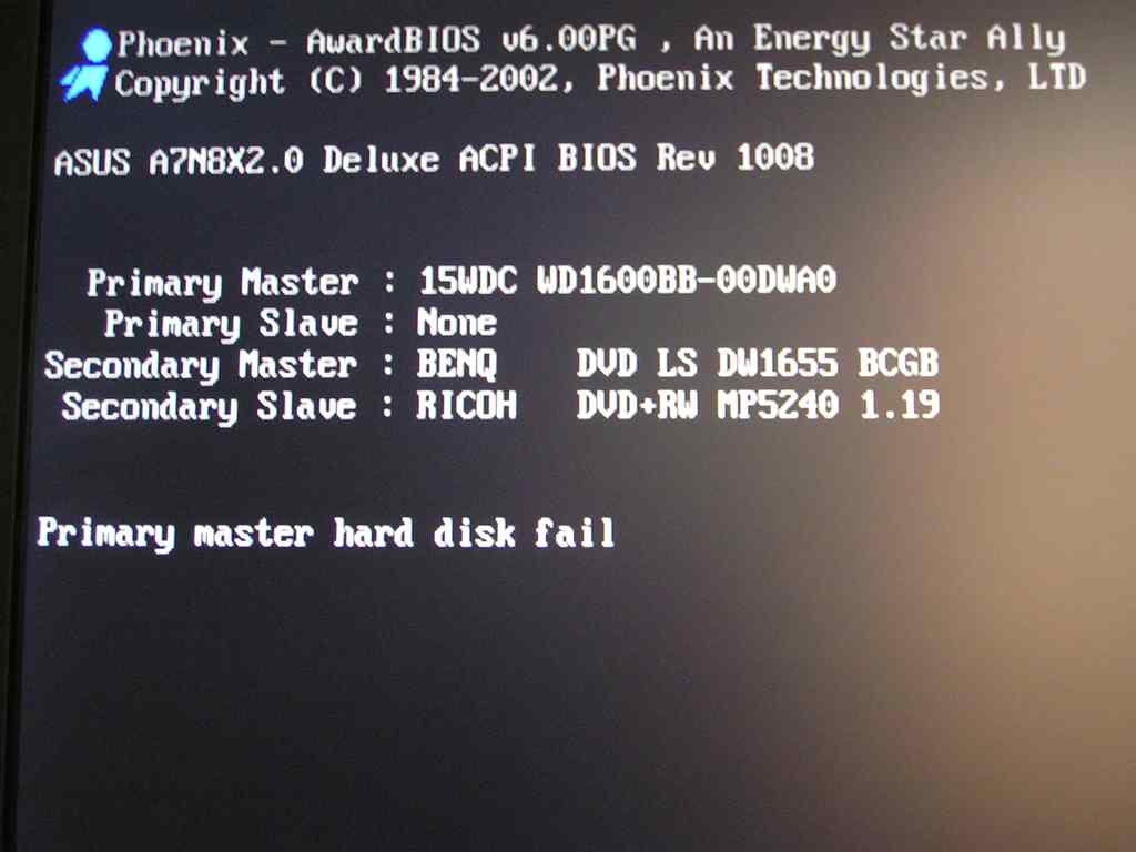

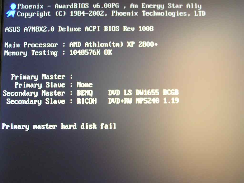

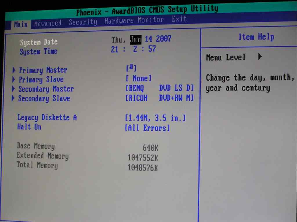

Seit ein paar Tagen spinnt mein Pc total, Symptomebeschreibung:
Ich will starten dann passiert mal dies mal das:
Im Bios schwarzer Startbildschirm meldet er folgendes:
Primary Master: " "
Primary Slave: None

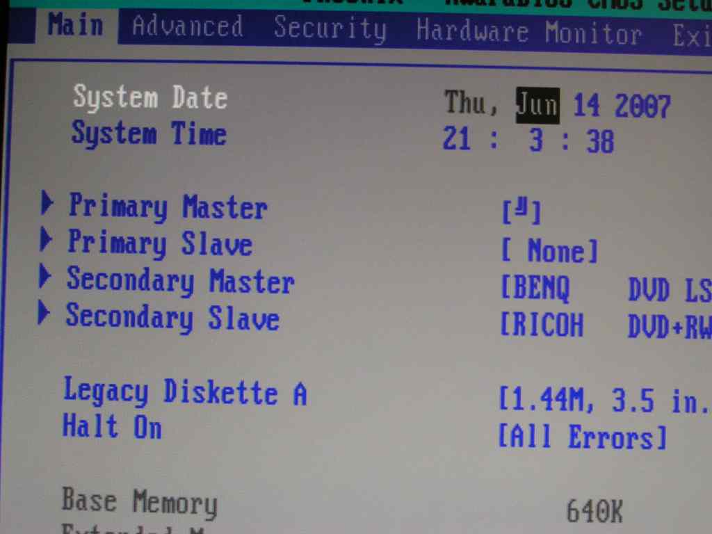

Im Bios Menu finde ich dann auch folgendes:
Primary Master: "
Primary Slave: None
Secondary Master: Benq DVD
Secondary Slave: Ricoh DVD+RW
Primary Master: "
Primary Slave: None
Primary Master Hard Disk Fail
Ich versuche dann mehere Starts oder gar ganz ausschalten und wieder einschalten, eine Linux Live Cd rein, ändere im Bios mal First Boot zu HD und dann mal wieder zu Cdrom
Und irgendwann startet er!!!

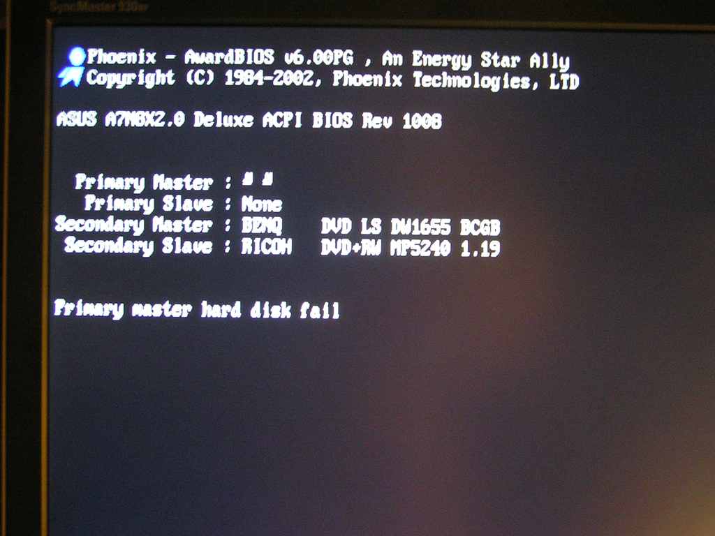

Mal will er nicht und gibt von sich folgendes:
Primary Master: (diesmal ganz leer)
Primary Slave: None
Und dann wieder das selbe Spiel mehrmals Startversuche und irgendwann geht er!
Mal erkennt er die Platte aber sagt trotzdem:
Mein System hat xp mit den letzten updates drauf und Ubuntu, so dass ich im normal fall folgendes Bootmenu bekomme:
Ubuntu, kernel 2.6.17-10-Generic
Ubuntu, kernel 2.6.17-10-Generic (recovery mode)
Ubuntu, memtest86+
Other operating Systems:
Microsoft windows XP Professional
bloß wenn der pc nicht will, zeigt er mir das Bootmenu erst gar nicht!
Ich habe heute Nacht HDtune über meine WD 160 GB Festplatte laufen, und das Progrämmchen fand keinen Fehler.
Die Platte ist wie folgt partitioniert 5 Partitionen für Windows darunter eine fürs XP
Eine für Ubuntu + 988 Mb für Swap.
Für Ratschläge, Hinweise und eure Hilfe wäre ich euch sehr dankbar!

Das mit dem nicht erkennen der Platte könnte mit einem nicht richtig sitzenden/defekten Kabel zusammenhängen. Bzw. bei WD Platten mit der Kennung WD***YS, aus dem Jahre 2006 besteht ein Problem mit der Firmware. Wodurch die Platten nicht immer erkannt wird. Ist mir zwar nur in Verbindung mit RAID - Controllern bekannt, wäre aber möglich das deine Platte davon betroffen ist. WD hat hierfür ein Firmware - Update rausgebracht.
Das HDTune keine Fehler finden, heisst gar nichts. Mein Sohn hat eine 120GB von Seagate drinn und aufeinmal kam die Fehlermeldung "Unmountable Boot Device".
Nach der Neuinstallation, haben wir die Festplatte mehrfach mit HDTune geprüft und nichts gefunden.
Eine Woche später, wieder das gleiche. Rechner startete immer wieder neu. Dann habe ich das DOS Tool von Seagate auf eine CD gebrannt und es hat tatsächlich Fehler gefunden, die es dann auch "angeblich" repariert hat.
Jedenfall mussten wir nicht nochmal installieren und bis jetzt ist gut.
Ich tippe, auf die Elektronik der Platte, vielleicht ist Ihr zu warm geworden, die letzten Tage
Teste am besten mit einer anderen gegen.
Vielen Dank für euer Feedback.
Ich habe als erstes die Kabeln gecheckt und siehe da, Orven hatte Recht! Danke
Danach lief alles ohne Probleme.

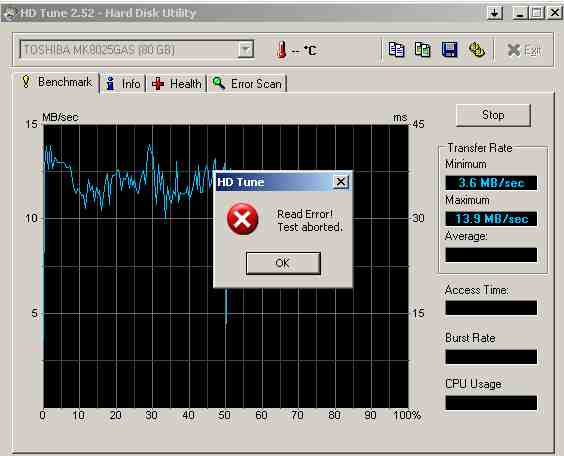

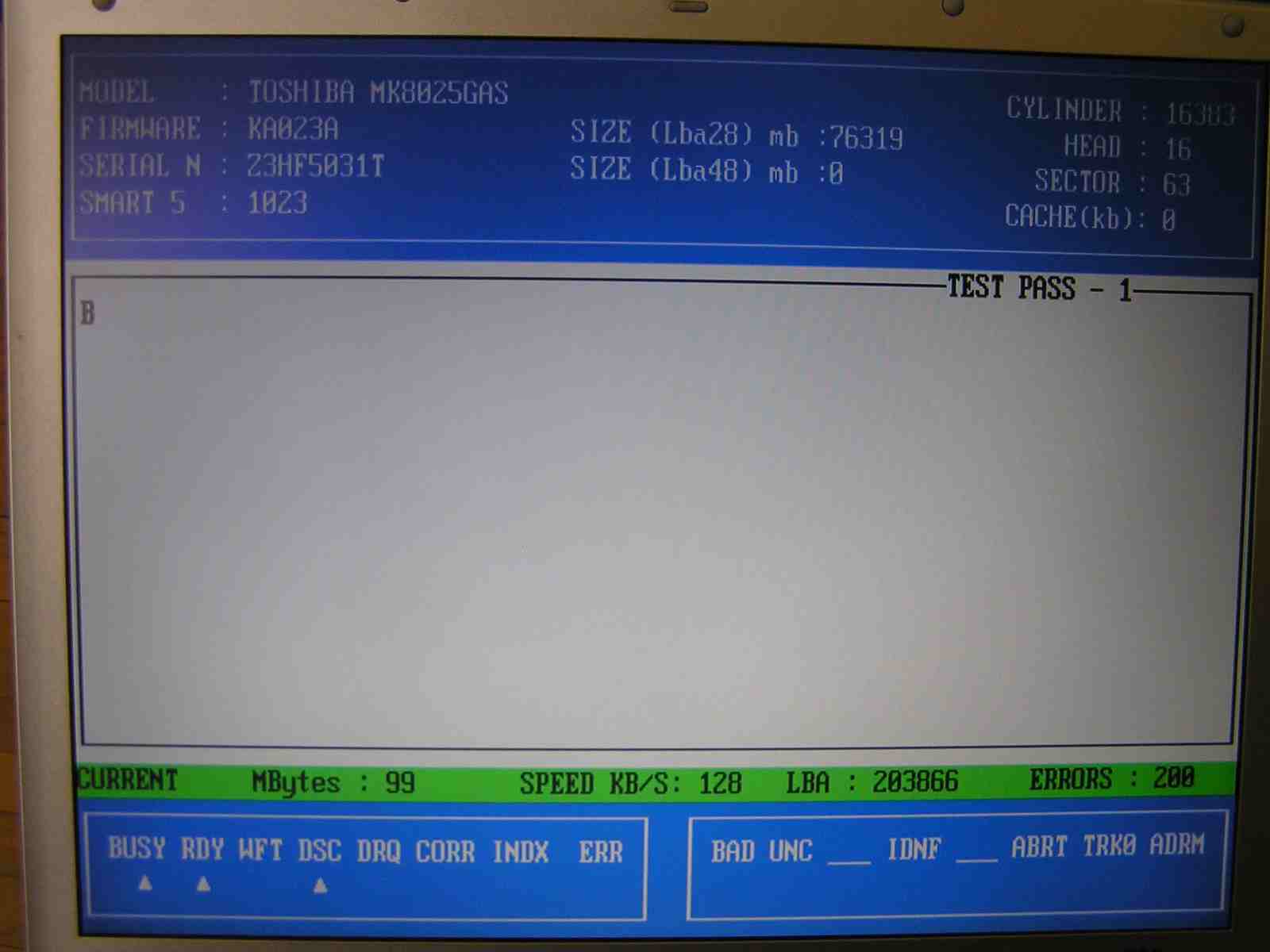

HD Tunes konnte die Platte nicht bis zum Ende testen. Die platte habe ich über mein Desktob getestet; angeschlossen war sie an dem USB Hub meiner externen Festplatte, montiert war sie in einem 2,5 Gehäuse. (Komischerweise wollten meine Pc USB Anschlüße die nicht erkennen, deshalb habe ich die an den Hub meiner Externen 3,5 Platte angeschlossen)

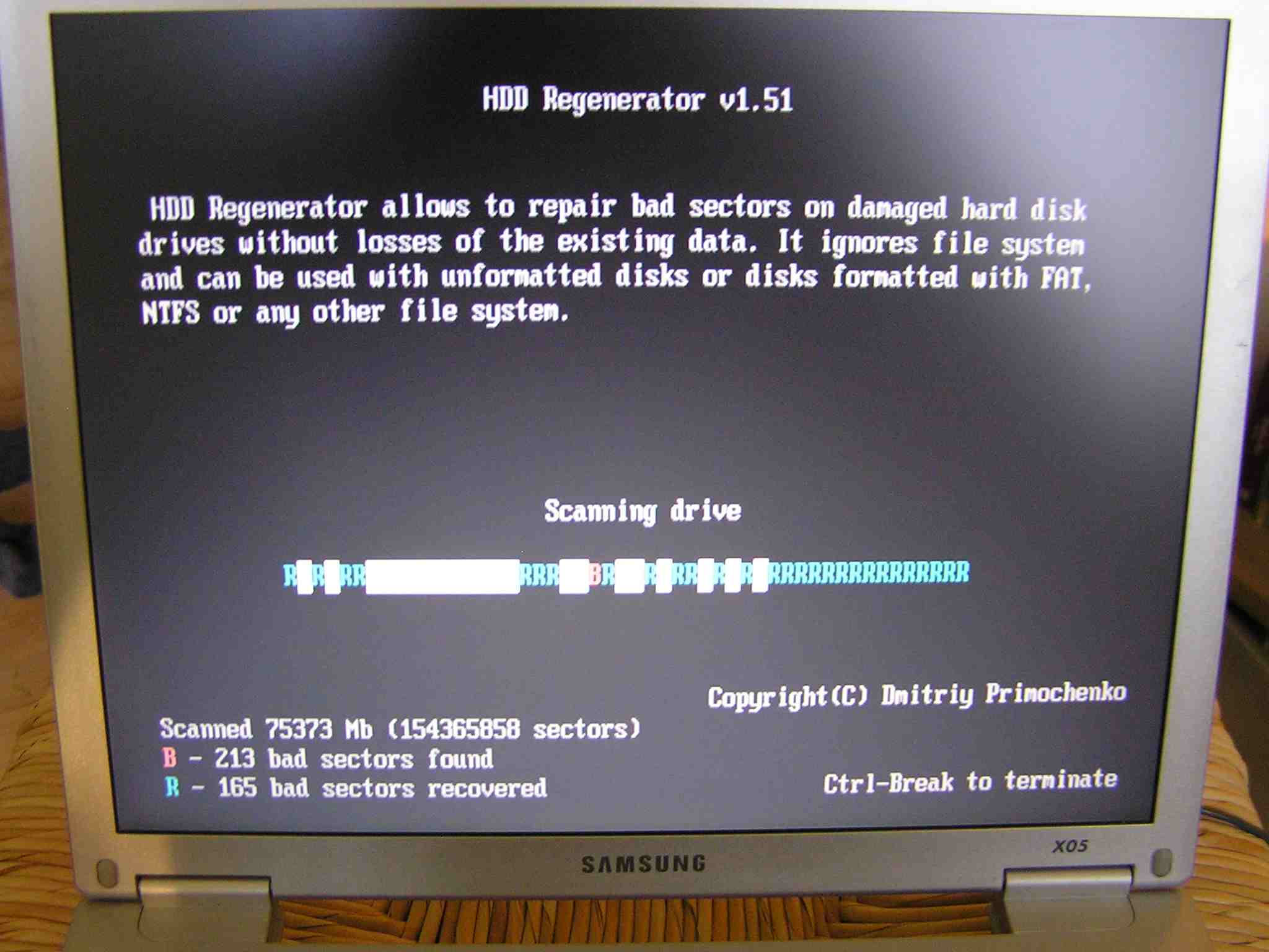

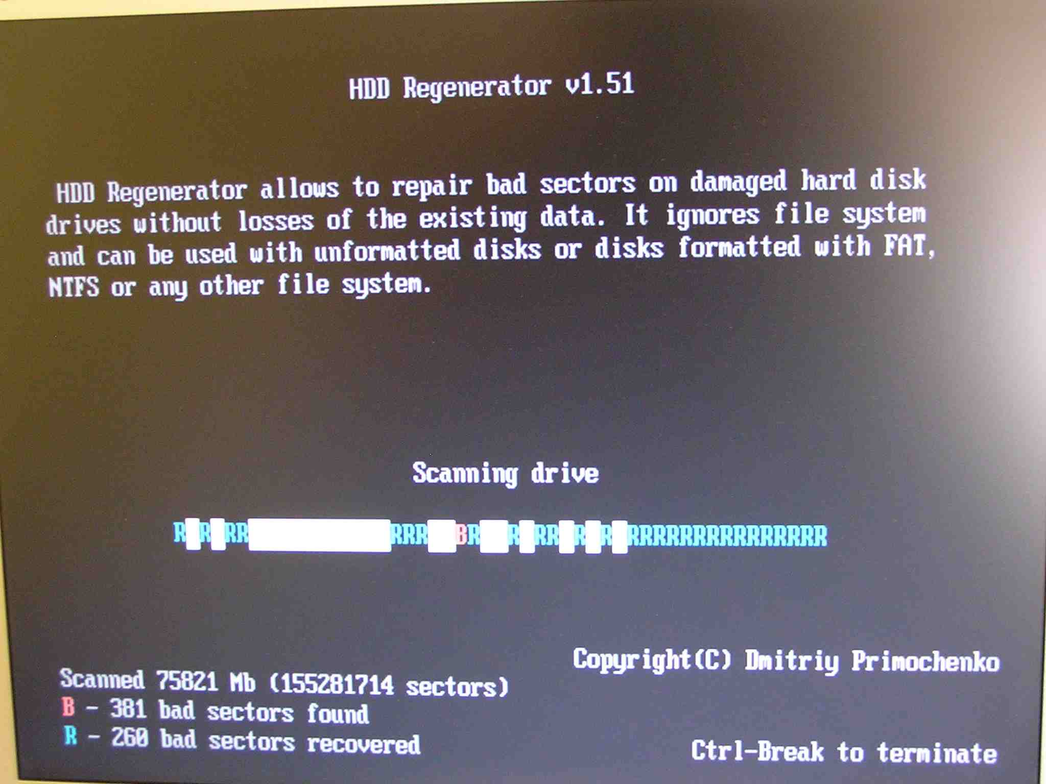

Ich ließ HD Regenerator darauf laufen (über 36 Stunden) ohne Erfolg. Das dritte Bild war als ich das Programm gestartet hab.
4.
wieder HD Regenerator nach über 36 Stunden

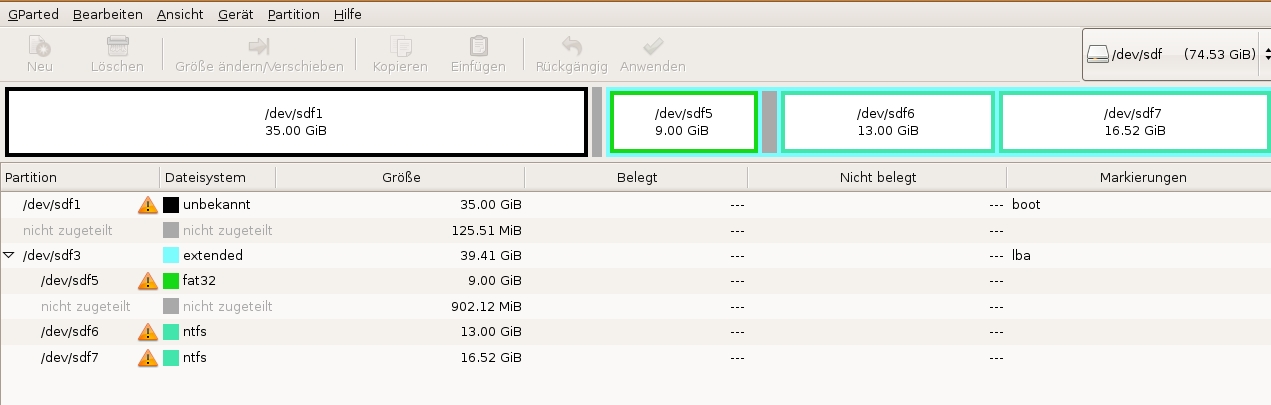

GParted von Ubuntu findet zwar die Platte aber Änderungen kann es nicht vornehmen! Ich hab da eine 125 mb große Partition und wenn ich versuche die mit FAT 32 zu formatieren klappt das nicht... GParted bringt dann eine Fehlermeldung von wegen, es kann auf die nicht zugreifen!
Die Notebook Platte besteht aus folgenden Partitionen:
/dev/sdf1 ==> unbekannt 35 GB Groß
nicht zugeteilt => nicht zugeteilt 125,51 Mb Groß
/dev/sdf3 ==> Extended => 93,41 GB groß
/dev/sdf5 ==> Fat 32(habe ich so formatiert)
Die von GParted gezeigte Tabelle sieht dann so aus:

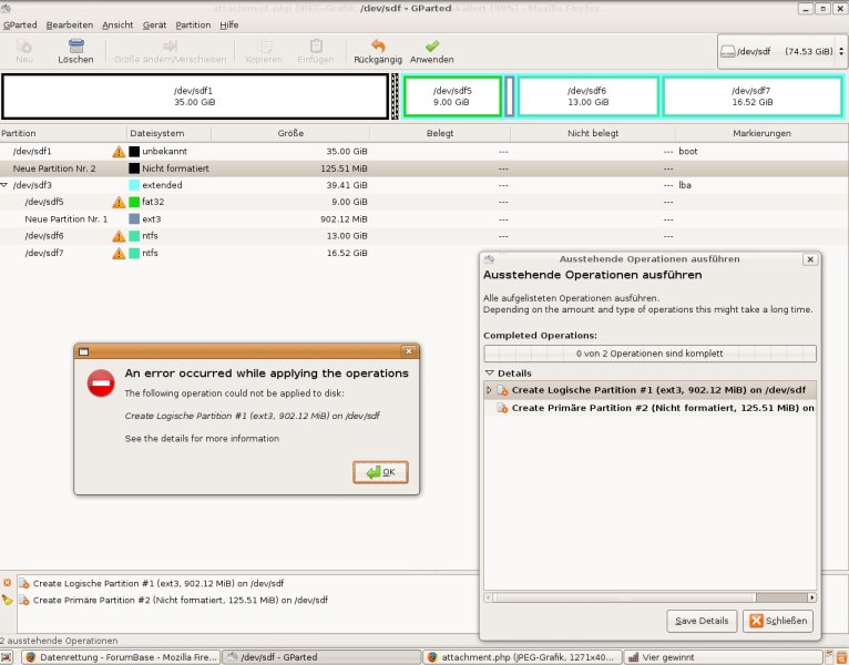

Das zweite Bild ist vom Scheitern von GParted die eine partition zu formatieren, obwohl sie so klein ist 125 MB!

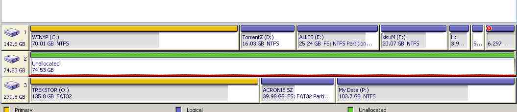

Neuster Stand:
Wie man anhander der Bilder sehen kann, habe ich mit dem Tool Toshiba HDD Test den MBR gelöscht "deleted"....
Jetzt als ich Kubuntu Cd gestartet habe und eine installation simulieren wollte, zeigt er mir nur hda1 weiter vor Partitionstabelle "Status": leer
Gibt es eine Möglichkeit jetzt an die Daten ranzukommen?
Danke
Nachtrag: Acronis Disk Director suite von Boot Cd aus zeigt auch nur Unallocated 74,53 GB !!!!!!!
War's ein großer fehler Toshiba HDD Test den MBR löschen zu lassen?
Soeben TestDisk gestartet:
Kommt dann die Meldung Partition sector doesn't have the endmark 0xAA55
Ich klick auf proceed und lass es suchen... (ich berichte dann)

Diese Platte , so sagt das Toshiba-Hardwareprüftool ist defekt . (FAIL)
Du brauchst dir absolut keine Mühe mehr machen, da noch irgendwas zu installieren oder den MBR zu löschen . Unterlass alle Schreibzugriffe auf die Platte !
Hänge sie als Slave in einen Rechner rein und dann nimm Datenrettungssoftware.

TestDisk Ergebnisse:
So nach einer ewigen Suche fand TestDisk folgendes: (siehe Bild)
Sobald ich aber auf Eingabe drücke kommt dann eine Meldung von wegen keine Partition gefunden, mir werden 2 Möglichkeiten angeboten:
Quit oder Search
Das mit Advanced habe ich allerdings noch nicht ausprobiert... ob das noch Sinn macht?
Über USB angeschlossen erkennt Acronis PartitionExpert nur die gesamte Platte und keine Partitionen.. sieh Bild.
Mir bleibt nur die Daten zu retten, richtig?
Hoffentlich klappt das...
Vielen Dank

Was passiert, wenn du deine Partitionen in Testdisk siehst und die einzeln nacheinander markierst und p drückst?
Werden deine Date angezeigt oder eine Fehlermeldung?
Teile es mal mit.
Die Partitionen überlappen sich im Moment, aber im Fall könnte Testdisk auch Daten kopieren!
Viele Grüße
Fiona

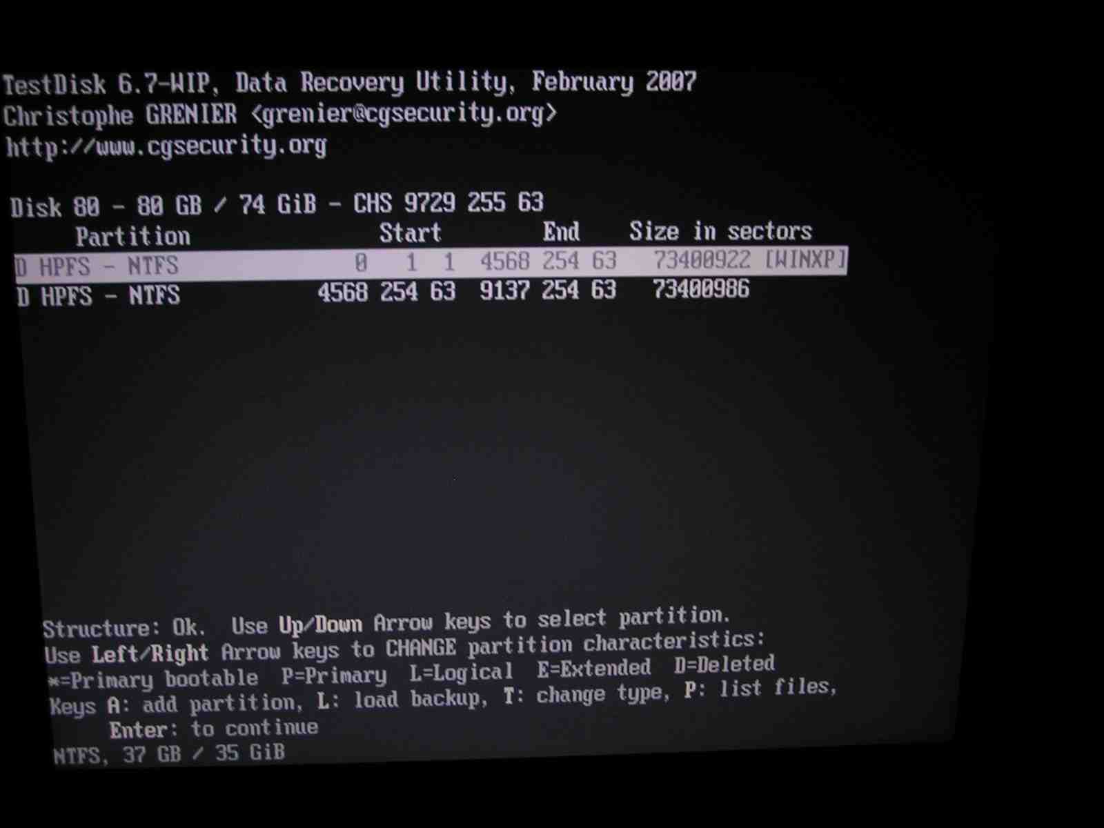

Guten Abend Fiona,
so TestDisk ist jetzt fertig, ich frag mich jetzt bloß welche Partition ich von den beiden auswählen soll. Ich hab jetzt ein Fenster mit genau dem selben Bild wie in meinem Post #14.
Bei welcher soll ich auf P druecken die erste oder die untere?
Danke
