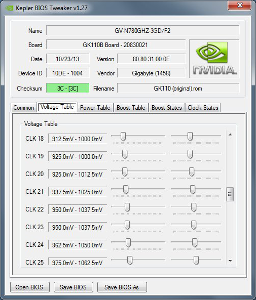

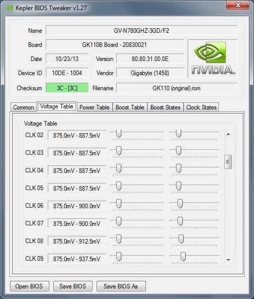

Hallo Leute,
ich möchte über den Kepler Bios Tweaker die Spannung meiner GTX 780 (Modell ist die Ghz Edition von Gigabyte) die während des Baseclock anliegt verändern.
Hintergrund ist dass ich einen Boost von 1200Mhz erreichen möchte (von Werk aus läuft sie mit 1163Mhz) ohne die Spannung von 1.163V, welche von Werk aus anliegt, zu überschreiten, was soweit auch funktioniert wenn ich den Baseclock um 40Mhz auf 1060 erhöhe.
Sie taktet stabil und ohne Grafikfehler mit 1200Mhz, jedoch benutze ich über Nvidia Inspector ein FPS Limit von 58 (weniger Tearing als mit 60, zumindestens gefühlt ^^) da ich einen 60Hz TFT habe und mehr FPS einfach nicht nötig sind.
Das hat zur Folge dass oftmals nur der Baseclock von 1020Mhz anliegt wenn das Spiel weniger anspruchsvoll ist, welcher jedoch durch die Erhöhung auf 1060Mhz nicht mehr stabil ist, was dazu führt dass ich nach 3-10 Sekunden in einem Spiel dass nur den Baseclock benötigt einen Treibercrash und Reset habe und wieder der Standardtakt von 1020Mhz anliegt.

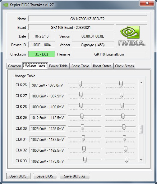

Ich möchte daher die Spannung anheben die während des Baseclock anliegt um die zusätzlichen 40Mhz stabil zu bekommen und dazu muss ich logischerweise mein Graka Bios modden und dazu hätte ich ein paar Fragen, denn mir erschließt sich nicht ganz aus der Voltage Table welcher Wert letztendlich für welchen Takt steht.
Neben den P-States gibt es noch 52 CLK States die man einstellen kann, wobei ich zuerst gedacht habe dass diese mit dem Boost Table übereinstimmen, da dieser ebenfalls 52 Einträge aufweist und mit steigendem CLK Wert auch die Spannungen steigen, jedoch hab ich mal mit GPU-Z nachgemessen wie viel Volt bei Baseclock Takt anliegen und die Spannung war 1.025V welches dem oberen Limit von CLK 21 entsprechen würde, jedoch Boost Tabellen Eintrag 21 nur einem Takt von 954 entspricht und 1020Mhz Eintrag Nr. 26 wären.
Meine Frage an die Experten unter euch ist daher welchen CLK Wert ich erhöhen muss um letztendlich nur die Spannung bei anliegendem Baseclock zu erhöhen.
Und ja, mir ist bewusst dass ich keine riesigen Performance Sprünge erwarten darf, es geht mir mehr um das Tüfteln/Ausprobieren und das Verständnis der Materie. Ebenso hab ich eine einfache Erhöhung des Boost Wertes schon probiert, jedoch bleibt er mir dann bei 1163Mhz egal wie hoch ich den Boost Wert einstelle, ebenso will er mit deaktiviertem Boost und einem Baseclock von 1200Mhz nur mit 1163Mhz arbeiten, wirklich nur wenn ich den Baseclock über den Afterburner auf 1060 setze nimmt er mir die 1200Mhz an und damit läuft das ganze dann auch stabil (1 Stunde Heaven Benchmark ohne Bildfehler und mit OSD auf Takt überprüft).
Boost Table.png Voltage Table 01.png Voltage Table 02.png Voltage Table 03.png Voltage Table 04.png Voltage Table 05.png
Hab jetzt nicht die ganze Tabelle bis 52 hochgeladen, kann ich aber wenn gewünscht noch machen.

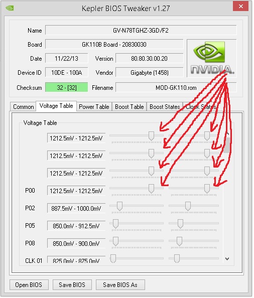

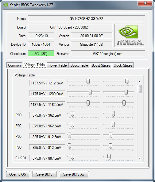

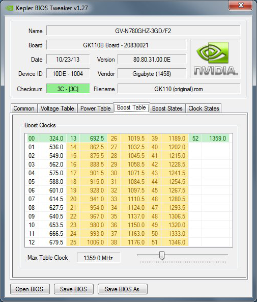

Ich habe bei mir nur die ersten 4 Werte für P0 verändert und einen vCore von 1,212. Um einen stabilen Basecock von 1200 zu erreichen habe ich im ersten Reiter den TDP Base und den 3D Base auf 1200 gesteht und den Boost Deaktiviert.
Habe eine 770
Um mehr Spannung zu bekommen musst du unter Voltage Table die ersten drei Einträge auf beiden Seiten auf 1.2125 v (wenn du so viel willst) einstellen. Dann nur noch unter P00 auf beiden Seiten 1.2125 Volt und dann sollte sie auch auf 1.2 Volt gehen und 1200 MHZ machen.
Und für mehr Boost musst du unter Reiter Boost Table unten den Regler nach rechts schieben und speichern. :)

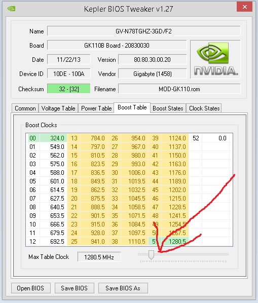

R1c3 schrieb:
bräuchte also doch eine Erklärung zur Voltage Tabelle wie im Eingangspost geschildert.
Ich hab dir alles erklärt was du für mehr Voltage und mehr Boost machen musst!
Bild 1 ist für Voltage und der Regler in Bild 2 ändert den Boost. Oder du lädst das Bios irgendwo hoch und sagst was genau du willst!

Hab dich anscheinend wirklich missverstanden, tut mir aufrichtig leid ! :(
Es klappt jetzt, hab lediglich den "Max Table Clock" Regler im Tab "Boost Table" um 40Mhz erhöht und er frisst die 1202Mhz mit 1.162V :) Und diesmal hab ich extra vorher geprüft das im Afterburner nichts mehr verändert war :D
Damit sollte jetzt aber auch wirklich das Thema gegessen sein und ich möchte mich nochmal vielmals bei dir bedanken Borni für deine Kommentare und ich hoffe ich hab dich nicht zu harsch angefahren, hab dich wirklich missverstanden da du zuerst eine Erklärung für das erhöhen der Maximalspannung gegeben hast und ich ja das genau nicht wollte, da hab ich den Rest wohl nicht mehr so genau gelesen :/
Edit 2:
Oh man, es klappt jetzt zwar den Boost auf 1202Mhz anzuheben ohne den Baseclock zu verändern, aber durch das verschieben des "Max Table Clock" Reglers hat es auch irgendwie die zugewiesenen Spannungen für den jeweiligen Takt verschoben, denn mit 1020Mhz liegen jetzt nur noch 0.985V an und damit wird mir das System dann wieder instabil wenn nur der Baseclock anliegt :D bei 1202Mhz liegen die üblichen 1.162V an und es läuft problemlos.

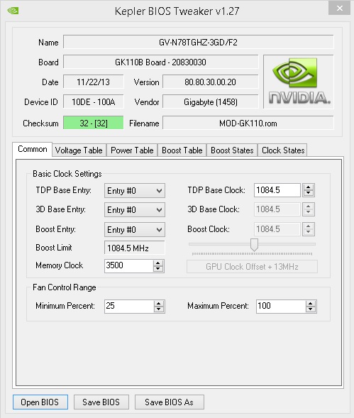

Das könntest du lösen wenn du unter der ersten Reiter "Common" den TDP Base Clock auf den 3D Baseclock und den Boostclock fixt...
Dann würde deine Karte immer mit dem max. takt laufen unter Last... so hab ich es bei meiner z. Bsp. gemacht:
Genau das habe ich schon versucht, gerade zur Kontrolle noch einmal, ohne dass es funktioniert. Er bleibt mir wenn ich Boost und 3D Baseclock auf disabled setze und den TDP Base Clock auf 1202 nur bei 1163, obwohl er weder in ein Temp noch Power Limit rennt, das war ja der Grund warum ich es über die Anhebung des Baseclock mit Afterburner versucht habe, nur dass er mir dann eben beim Baseclock instabil wird, da ihm die da anliegenden 1.025V für die +40Mhz anscheinend nicht schmecken.
Ich hatte eigentlich gehofft mit dem Boost Regler wäre das ganze jetzt endlich gegessen, aber da sich dann ja die Spannungen komischerweise verändern, müsste ich diese dann für jeden Takt manuell ausloten, was mir viel zu viel Aufwand wäre, sind ja immerhin 52 States. Mir erschließt sich eben nur nicht weshalb er mit Boost die 1202Mhz frisst und über einen fixen Baseclock nicht.
Mach es einfach so wie in meinem Bild!
Lass dein Bios so wie du es gemoddet hast!
Dann gehst auf "Common"
TDP Base Entry machst auf Entry#0 und den Takt dann auf deine 1202 Mhz
Dann machst du 3D Base Entry und Boost Entry setzt dann ebenfalls auf Entry#0!
Das es so aussieht wie in meinem Bild, nur eben mit deinen 1202 Mhz!
Und den Rest vom Bios lässt du genau so wie du es schon gemoddet hattest.
