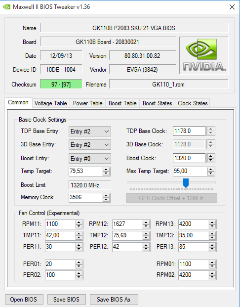

Habe das Bios meiner Karten soweit geändert. Baseclock von 941 zu 1178 und den Boostcklock von 1151 auf 1320 Mhz.

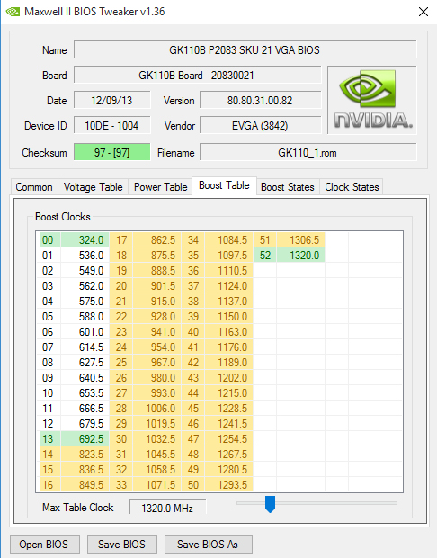

Jedoch schmiert mein Betriebssystem ab wenn ich die Karte einer zu großen Belastung (Benchmarking) aussetze. Ich gehe davon aus das es am Voltage Table liegt. Was genau muss ich dafür einstellen? Die Karte ist auf 1200mV. Reicht es nur die ersten 3 bzw 4 Einträge anzupassen oder sollen alle #52 geändert werden?
Mein Boost Table sieht wie folgt aus:
Und hier nochmal der Common Reiter:
Meinen Memory Clock habe ich verdoppelt. Kann das auch der Grund der abstürze sein?

Du hast was? Du hast den Speicher Takt verdoppelt? natürlich stürzt die karte dann ab...du kan nst doch nicht den Speicher Takt einfach verdoppeln? Der stürzt bei 10-20% OC in der Regel ab...bringt auch nicht übertrieben viel bei einer Nvidia 384-bit.
Bist du dir sicher, dass du den verdoppelt hast? Der steht bei 1500mhz bzw 3000mhz normalerweise.

Ups, nicht verdoppelt... :D
Von 3000mhz auf 3506mhz
Aber jetzt wo du es sagst... bei 3304Mhz lief die Karte Stabiler... werde den Speichertakt mal wieder runterregeln.
