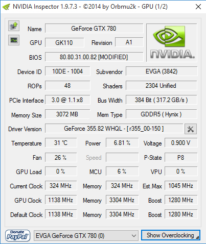

Enorm...... in den Test´s. In Game´s sieht das schon anders aus. Ich habe in Half Life 2 z. B. eine Steigerung von ca. 95 auf knapp 120 FPS erreicht.
Bei min FPS z. B. 30 sieht das dann schon anders aus. Die letzten MHz würde auch ich wie gesagt lassen. Die paar FPS bringen es dann auch nicht. Klar im Heaven usw. sieht das Super aus;)
LG
50Mhz bei was? Allen Taktraten?
Unigine Valley spuckt 5003 Punkte aus.
na, beim Boost, GPU-takt, was immer..nimm nicht den allerletzten stabilen Wert, sondern zieh davon nochmal 50mhz ab..lass nen kleinen Puffer. Beim VRAM würd ichs genau so machen.
Gibts eigentlich SPiele, die Probleme machen mit SLI bei dir? bei mir warens 2, bei denen es nicht ging bzw. geflackert/geruckelt hat. Aber das meiste lief.
Also bis jetzt habe ich noch kein Spiel gesehen was bei mir im SLI Probleme macht... BF4, GTAV, MadMax, MGS: Phantom Pain... alles läuft eigentlich ziemlich rund. Vorausgesetzt die Nvidia Treiber funktionieren anständig :)
Werde die Werte alle mal Reduzieren und dann schauen in wie weit es sich auswirkt.
EDIT: So, habe die Werte nun angepasst
GPU Clock 1138 MHz, Boost Clock 1280 MHz, Memory 3304 MHz, und Volt habe ich auf 1162.5 mV reduziert.
In Unigine Valley hatte ich jetzt Komischerweise 5200 Punkte, aber ich denke das ist nicht so aussagekräftig. Werde mal schauen wie sich das auf den Alltagsbetrieb auswirkt.
vielleicht hast du mehr, weil es stabiler läuft..passt doch...im Alltagsbetrieb wirst du mit 780er SLi wohl keinen Unterschied spüren^^...
