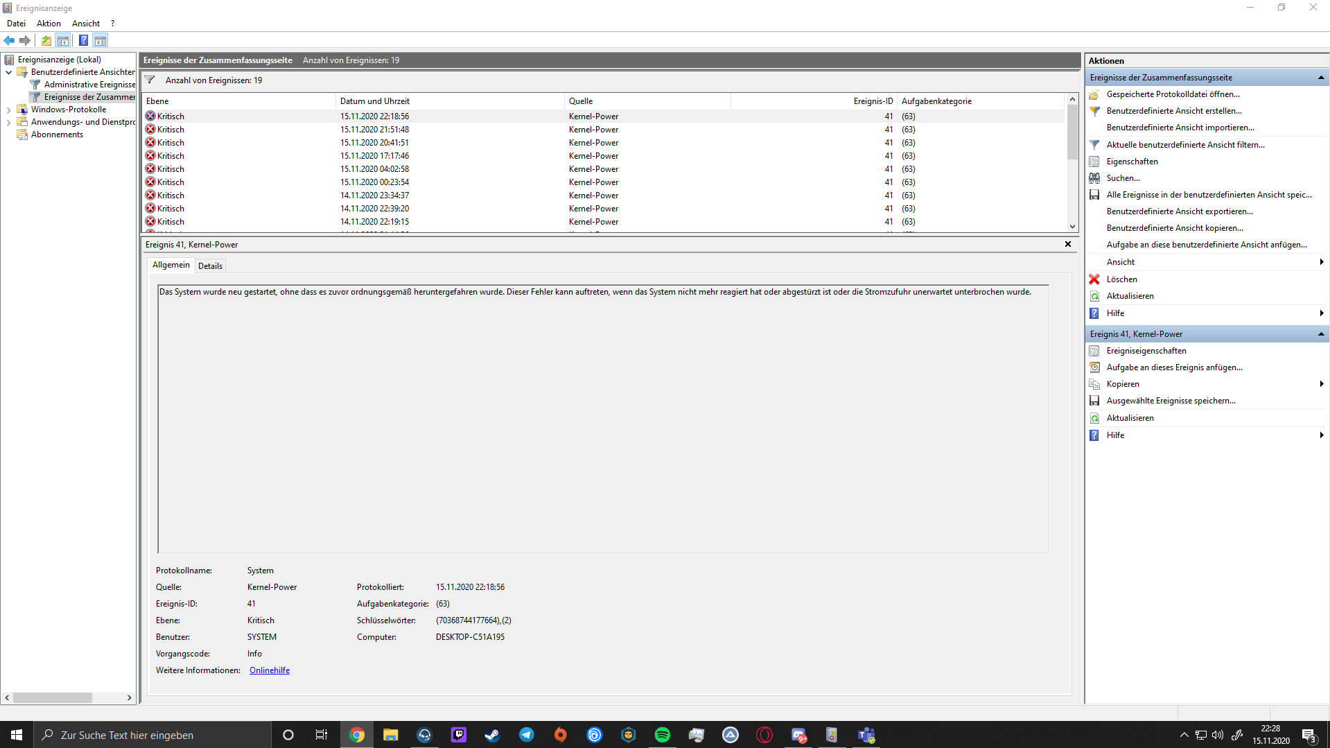

Ich habe seit einer gewissen Zeit immer wieder PC Crashes beim Zocken. In der Windows Ereignisanzeige finde ich dazu diesen Kritischen Fehler
Ich habe bereits alle meine Treiber und mein Windows geupdatet und es tritt immer noch auf, ebenfalls habe ich auch meine Grafikkarte mit einem Benchmark Test auf das maximum gebracht, welches den PC nicht zu einem Absturz gebracht hat. Ich würde mich über eine schnelle und gute Antwort freuen wie man dieses Problem beheben kann :D

Was Kernel Power 41 bedeutet steht ja auch da.
Mehr kann man da auch nicht sehen.

Für Kernel Power und ID 41 gibt es zwei Möglichkeiten.
Du hast den Rechner zwangsweise durch gedrückt gehaltenen Einschalter ausgeschaltet
oder er wurde ohne Dein Zutun plötzlich Strom los.
Wie ist das bei deinem Rechner?

Nachdem ich einen Blackscreen bekomme, aber noch alle LEDs leuchten und noch meine Lüfter drehen, schalte ich den Rechner zwangsweise durch gedrückt halten des Einschalters aus.

Ok , dann fällt erst mal das Netzteil als erster verdächtige raus. Dann müssen wir Analyse betreiben.
Den Arbeitsspeicher mit Memtest 86
https://www.memtest86.com/download.htm
Die SMART Werte der Festplatten auslesen
https://www.drwindows.de/hardware-t...-smart-festplatten-parameter-uberwachung.html
Mit CPU die Daten auslesen. Von jeder Seite ein Bild zeigen.https://www.drwindows.de/hardware-tools/34371-cpu-z-hardwareinformationen-anzeigen.html
Wurde ein Optimierungsprogramm benutzt?
Welche Schutzsoftware ist im Einsatz?
Ist der Rechner übertaktet?
