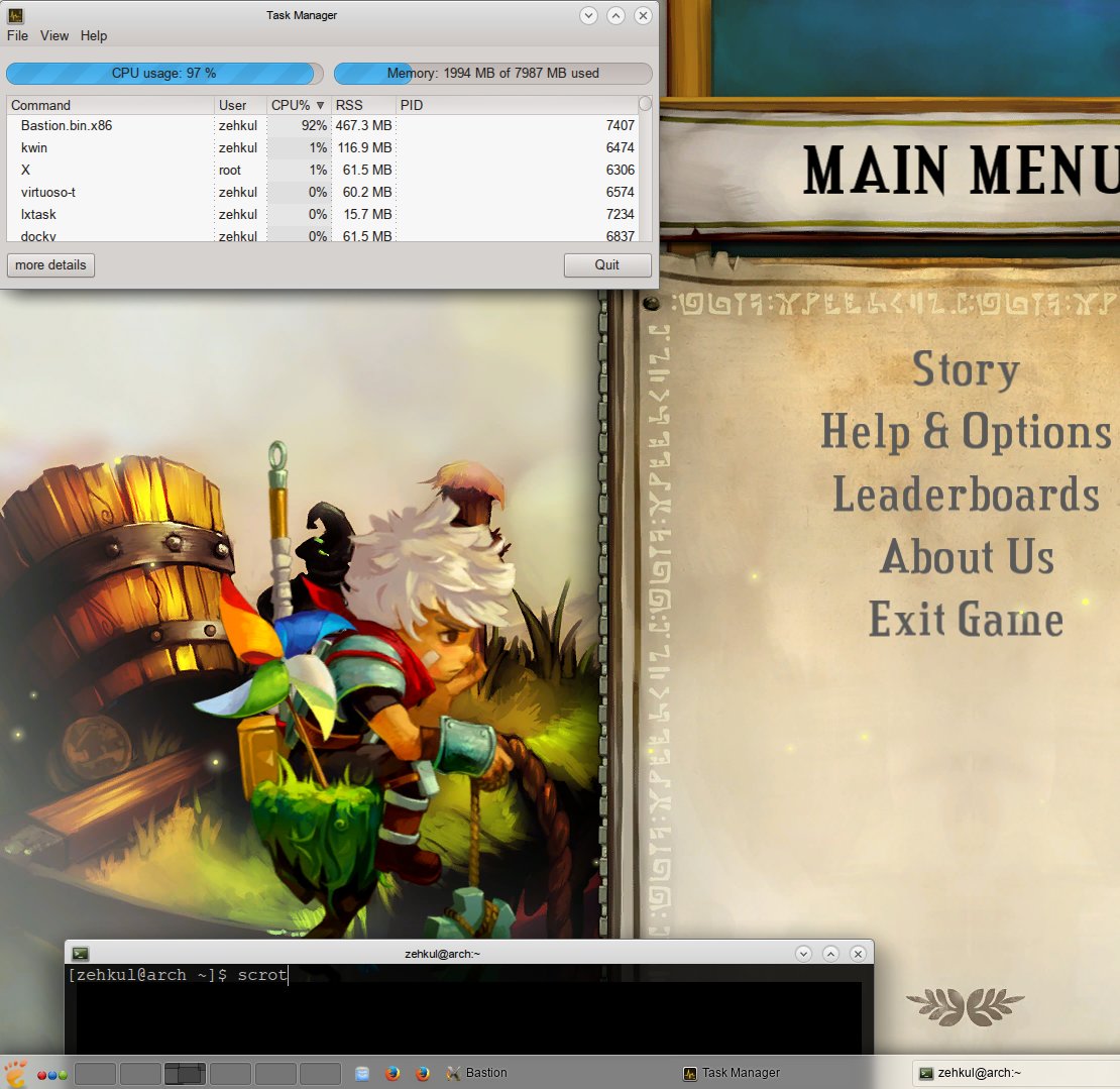

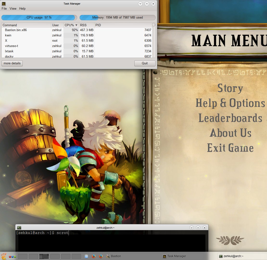

Persönliche Erfahrungen, PII x4 955@3.7ghz, HD 5770, Linux 3.12, Mesa 9.2.3, xf86-video-ati 7.2.0, also überall das Neueste Release, dpm ist auch aktiviert, Auflösung ist immer 1920x1080 bzw. das näheste, was das Spiel erlaubt:
Bastion läuft, und zwar mit ca. 2 fps

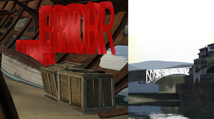

So, da mir der Download der anderen Spiele zu lange dauert und ich heute noch schlafen will, habe ich nur mal den Lost-Coast-Stresstest durchlaufen lassen und der gibt die durch systemweites Vsync festgelegten 60FPS aus, allerdings mit einzelnen Grafikfehlern - siehe Screenshot:
Wie sich das im Spiel auswirkt, oder ob das nur 'n Downloadfehler ist, keine Ahnung - Dota2-Test gibt's morgen.

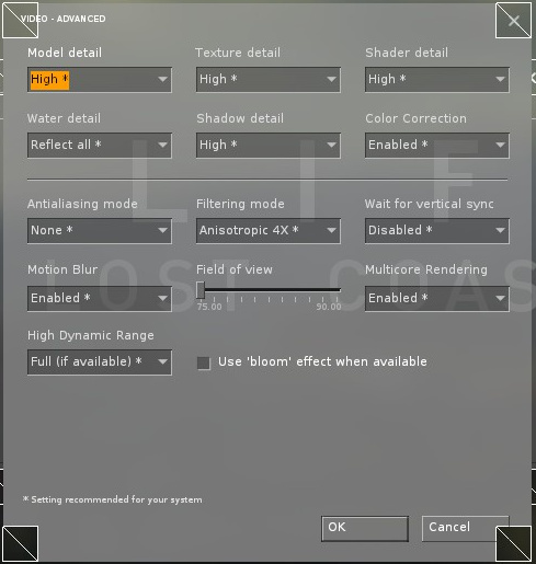

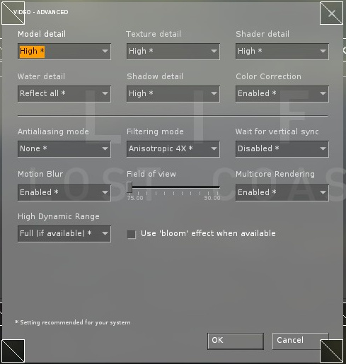

Grafikeinstellungen - waren Standard:

Auch wenn das vllt. nur ein Schuss ins Blaue ist:
Du hast "Bastion.bin.x86" gestartet, also anscheinend ein 32-Bit Programm. Ich nehme aber an, du hast ein 64-Bit Archlinux. Hast du auch die 32-Bit Packages von Mesa/ati-dri etc. installiert?
Falls du sie schon installiert hast, dann betrachte den Post als hinfällig ;)
edit: Schande über mich, steht ja auch schon in dem Post oben drüber. Trotzdem wärs interessant, ob du auch die 32-Bit Packages hast ;)
Würde es dann nicht einfach nur gar nicht starten? Und die Spiele in Steam sind alle 32bit, klar.
Ich denke eigentlich ich habe alles drauf, aber das kann ich natürlich mal durchgehen. Ich gehe eigentlich davon aus, dass wenn Abhängigkeiten fehlen, es gar nicht startet, wenn dem nicht so ist, kann da natürlich was fehlen. :D
Tatsache, das war’s, das ist mir dann wohl irgendwann irgendwo vermutlich beim Repo Wechsel von Mesa Git abhanden gekommen. Blöd, dachte wirklich, wenn ein Spiel startet und nicht grob Texturen fehlen, ist alles in Ordnung. :D
Dass man so gut wie alle lib32 Bibliotheken auf dem Rechner haben kann (natürlich auch von Mesa selbst), ohne den 32bit Treiber zu haben, wusste ich auch nicht.
Die FPS hätten mir verdächtig niedrig vorkommen müssen. Aber gut, ich spiele so gut wie nie, deshalb war es mir relativ egal.
