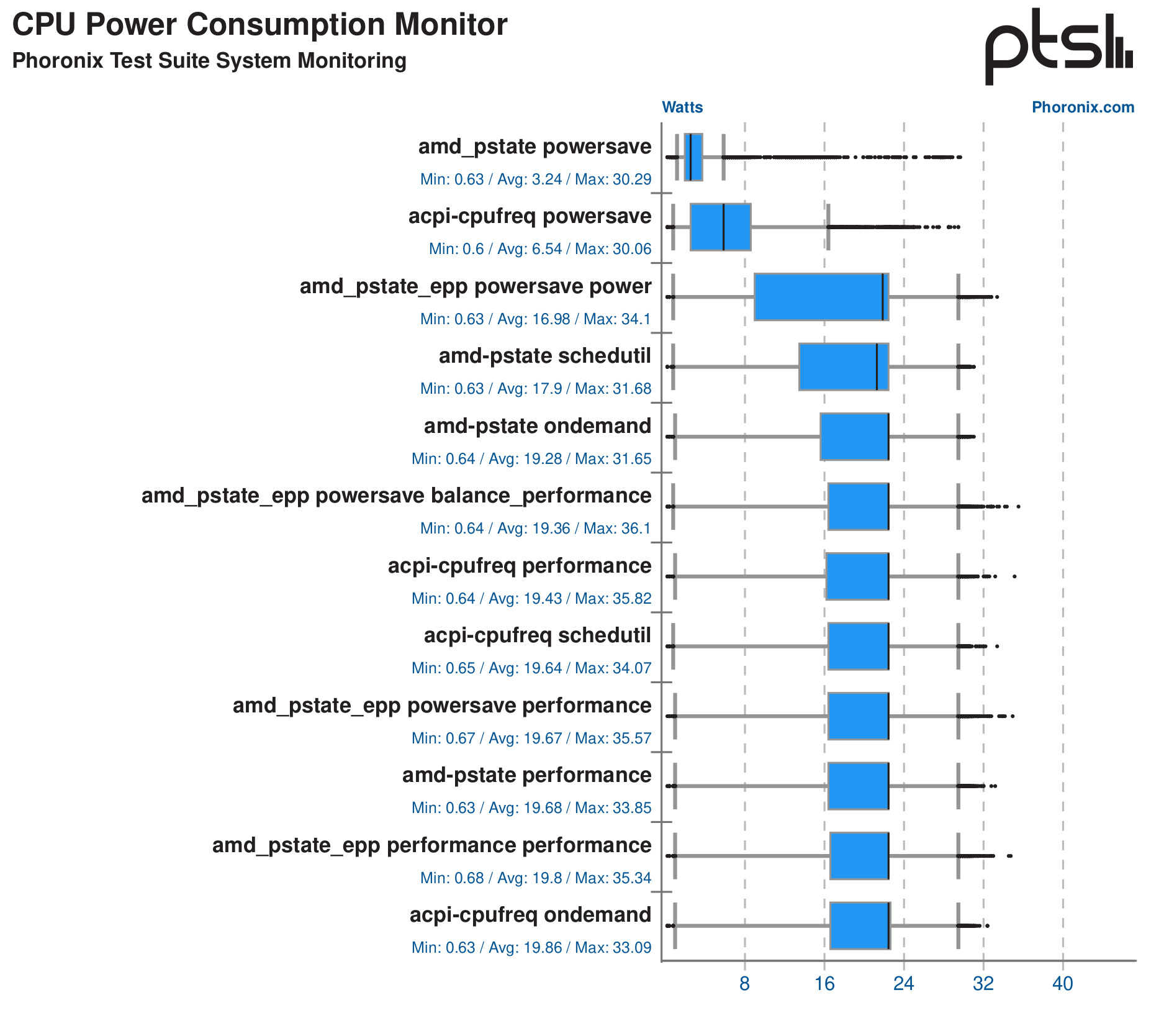

Phoronix Benchmarks für Consumer CPUs: https://www.phoronix.com/review/amd-pstate-epp-ryzen-mobile
Meine Erfahrungen mit dem EPP Scaling sind durchweg positiv. Mit 10W Powerlimit und epp powersave läuft mein 5625U im Regelfall komplett lüfterlos, beispielsweise auch beim Schauen von 1080p Videos im Browser oder anderen leichten Workloads wie Office. Ggü. dem alten pstate driver ist die CPU-Temperatur im Teillast-Betrieb gut 5°C geringer, bei den genannten Workloads bin ich stets zwischen 40°C und 50°C.
Zwar noch nicht getestet, wie jetzt die Laufzeit auf Batterie ist, aber es schaut zumindest vielversprechend aus.
Das System fühlt sich auch trotz des 10W Powerlimits stets sehr responsiv an. Gefühlt mehr als beim alten schedultil P-State, was sich zumindest durch die höheren zugelassenen Taktraten beim Boost erklären lässt.

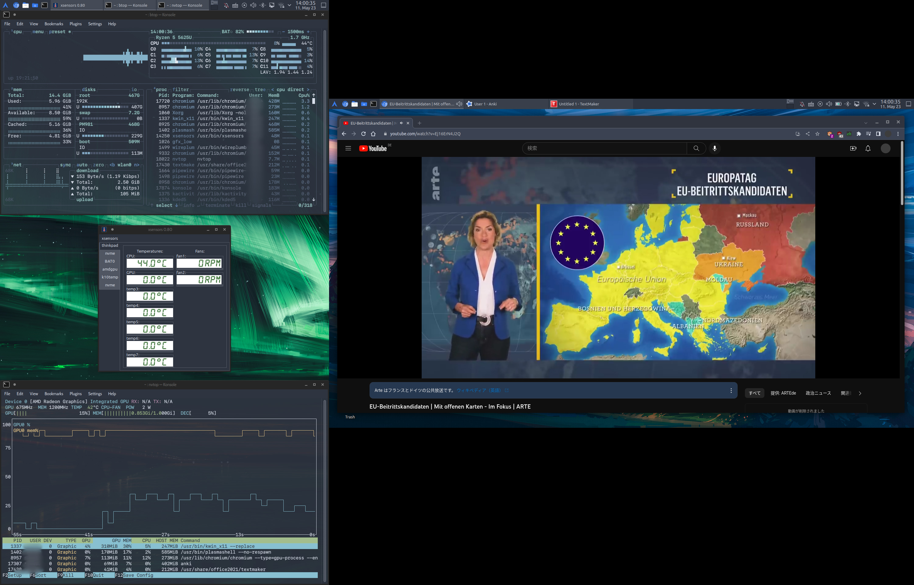

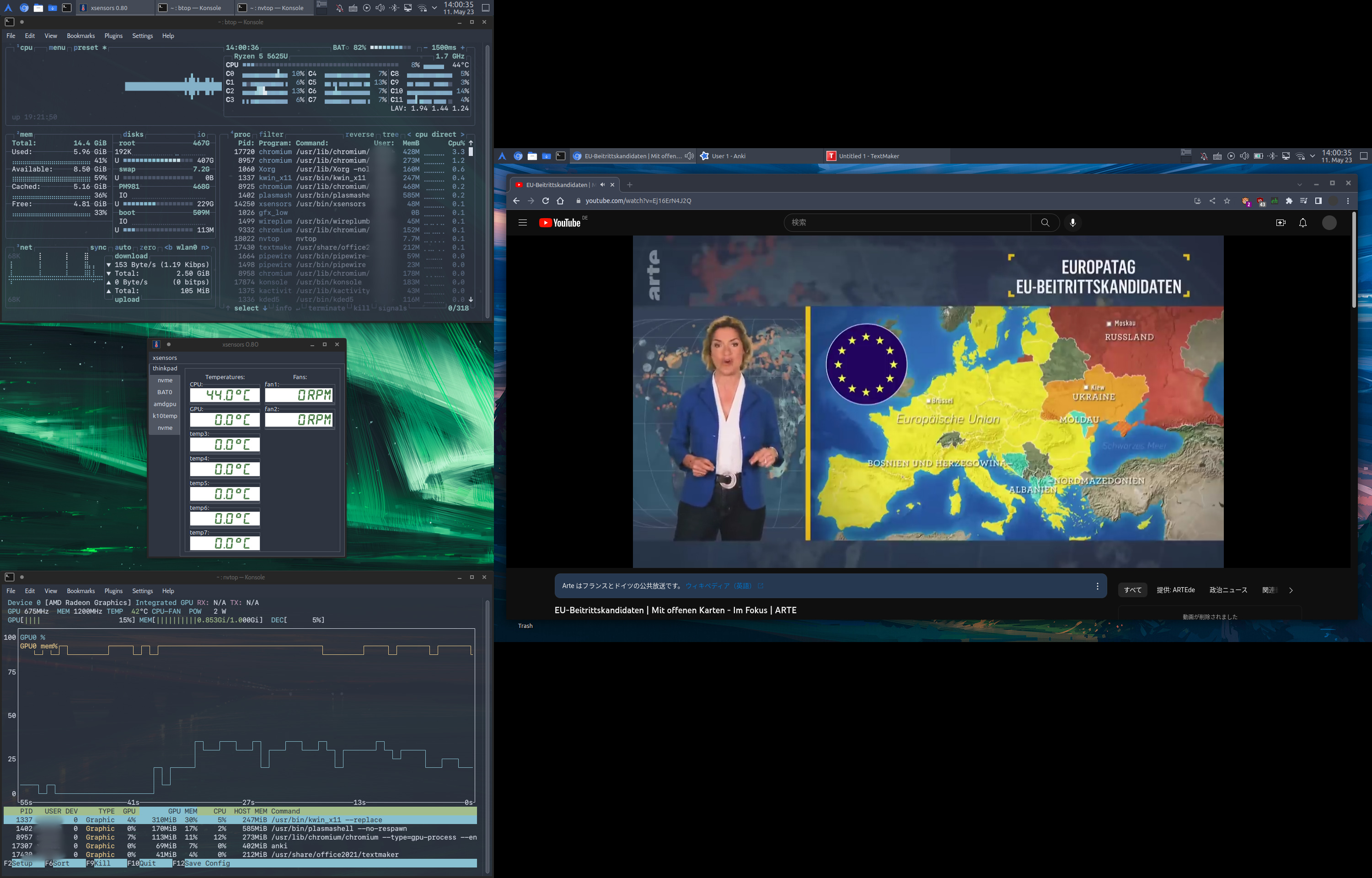

Kann ich mal bei Gelegenheit machen, im Moment läuft die Kiste fast nur am Dock. Auf jeden Fall interessanter Einwand im Bezug auf die Phoronix-Testmethodik.
Einigen wir uns auf irgendein Referenzvideo mit Auflösung und Abspielmethode, um das Ganze vergleichbar zu halten?
@4nanai
Such dir ne (öffentliche) Playlist von Youtube und gut ist.
Vergleichbarkeit ist an der Stelle sowieso kaum gegeben. Mit jeder abweichenden Komponente des Systems, abweichender Softwarekonfiguration inkl. Version ist da so viel Differenz zwischen den Systemen, dass etwaige Tests verschiedener Systeme eh nicht vergleichbar sein werden.
Governor zu testen bzw. generell das Laufzeitverhalten komplexer Systeme unter komplexen Zustands(-änderungen) ist wirklich arg aufwendig.
edit: Zwischen verschiedenen Tests wäre es wahrscheinlich schlau den Browsercache zu leeren. Ansonsten wird es ein Test des Energiebedarfs von Browsern mit/ohne bereits gecachten Daten
