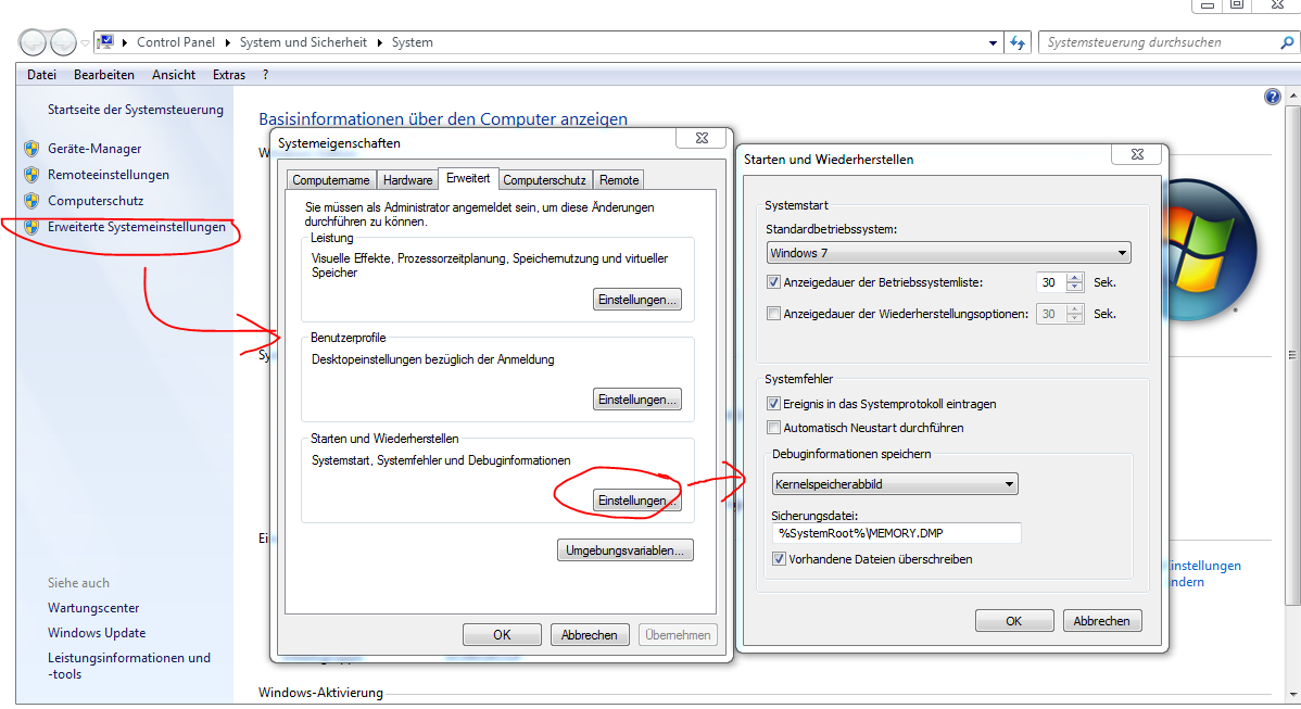

Hm, das ist natürlich weniger schön, dass es kein sog. Minidump gibt.
Dann schau doch bitte mal in die Ereignisanzeige, ob in dieser Zeit des Bluescreens irgendein gelber oder roter Eintrag vorhanden ist.
(START > "ere" tippen und Ereignisanzeige öffnen >> Windows-Protokolle >> System)
Schau mal, ob die Einstellungen hier übereinstimmen (zuerst Rechtsklick auf den Computer und dann Eigenschaften)

"Schau mal, ob die Einstellungen hier übereinstimmen"
stimmen überein.
