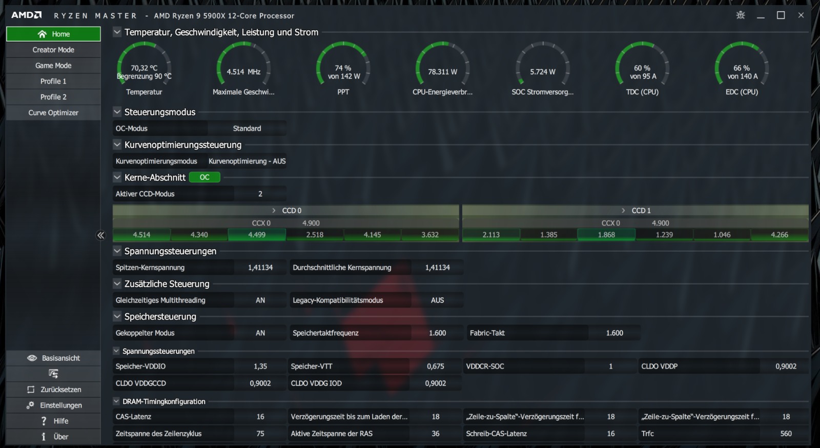

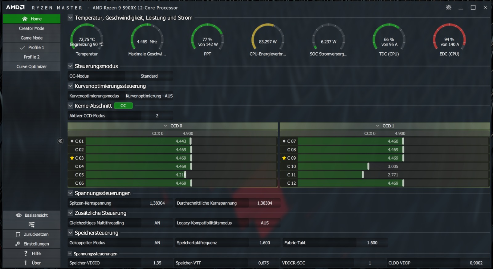

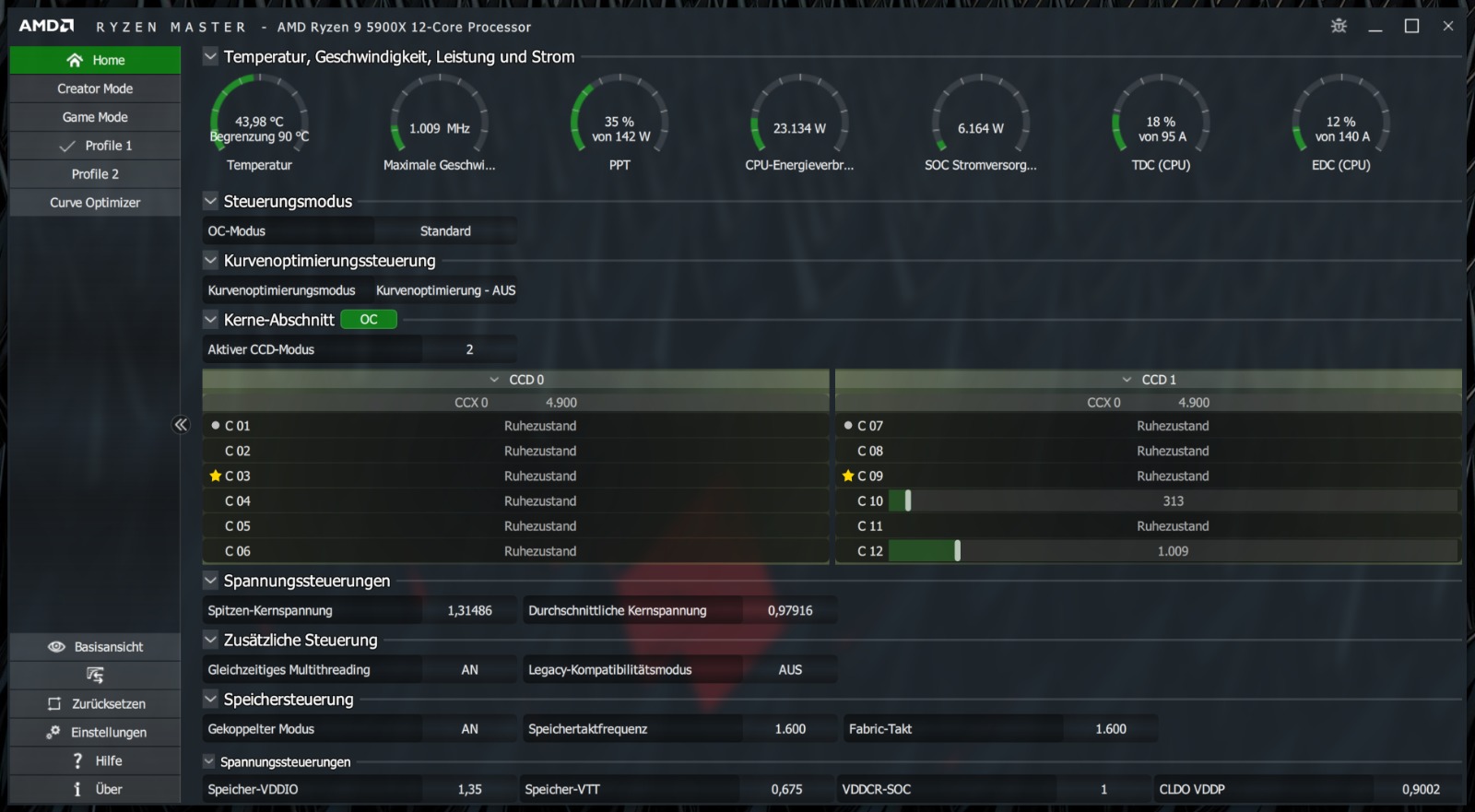

Habe mir einen gebrauchten Prozessor ( Ryzen 9 5900x) zugelegt, eingebaut, nach kurzem bluescreen (das war noch mit den hyper X ram und mit einem b450 Tomahawk max ). Hatte dann gefühlt alle 20 min nen bluescreen, hab mir dann das B550 zugelegt weil mein Kollege und ich der Meinung waren das es am Mainboard liegt, dazu habe ich noch 2x8 GB ram geholt (die neuen ram und mainboard sind brandneu) haben alles eingebaut (mit 4 ram Riegeln) und es lief alles für ca. 2 Stunden, habe auch kurz gezockt und es war kein Problem, dann kam der erste bluescreen wenn er nach dem bluescreen neu startet kriege ich andauernd neue bluescreens. Muss den PC immer ne Stunde aus lassen damit er wieder 10 min läuft.

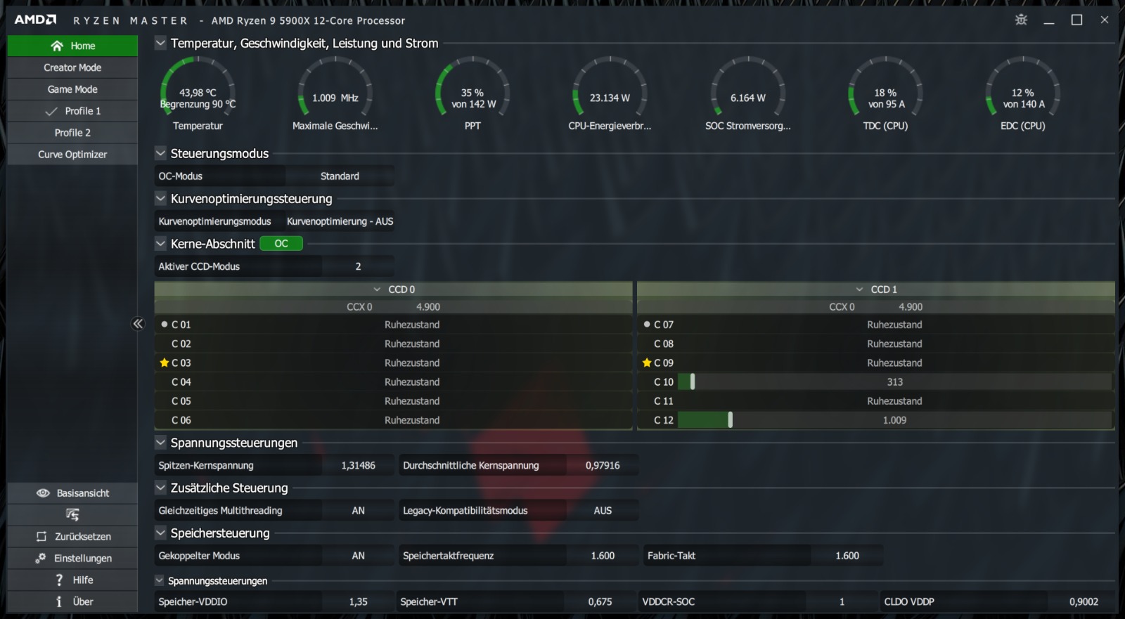

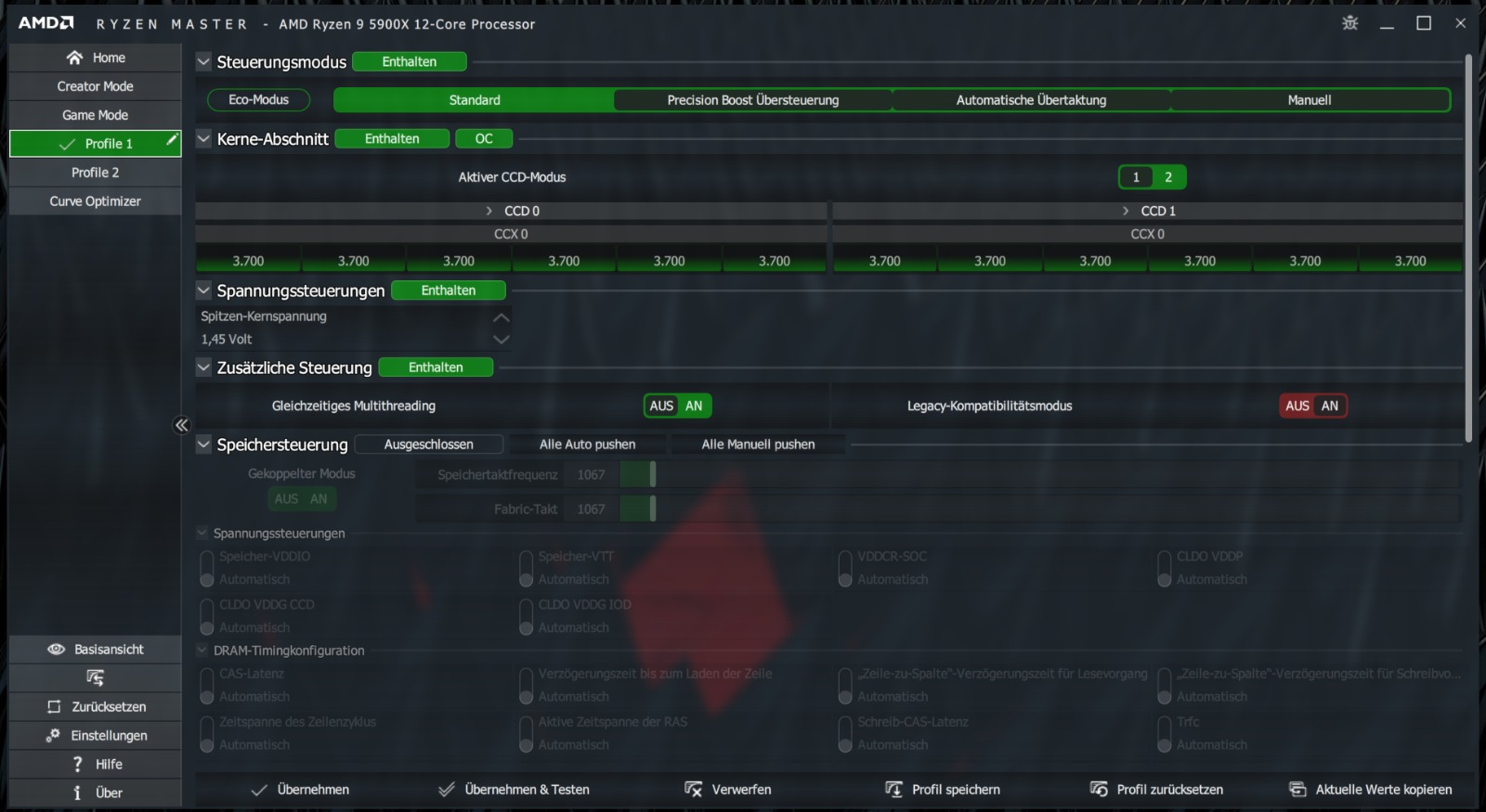

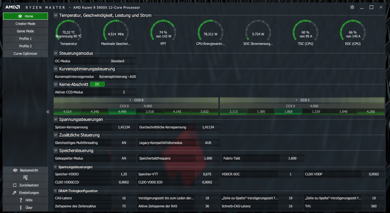

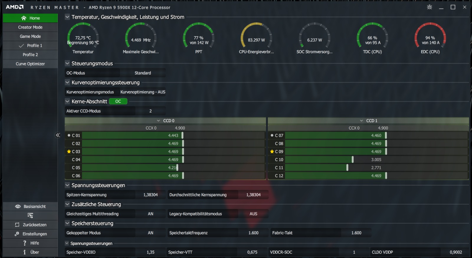

Anhang 7826- Stresstest (Hab stresstest paar Minuten laufen lassen und lief, habe auf stop geklickt und 3 Sekunden später bluescreen)
Anhang 7825- Profil 1
Anhang 7824- Profil 1 ruhezustand
Anhang 7823- 10 Sekunden nach Start vom Ryzen masters ohne Profil 1 aktiviert

Ja ist immer dieser Fehler, ja habe ich auch dann gesagt bekommen, deswegen habe ich ja die alten riwgel einzelnd, die neuen Riegel einzelnd plus jeweils beides mit 3200mhz und 2133mhz getestet.. alles nichts gebracht, ich habe mal ein Bild von bluescreenview mit reingepackt.

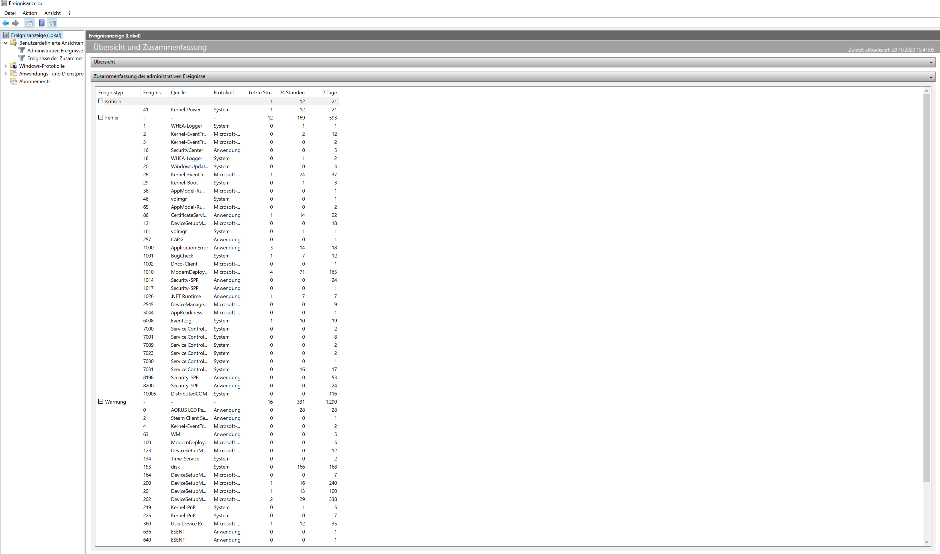

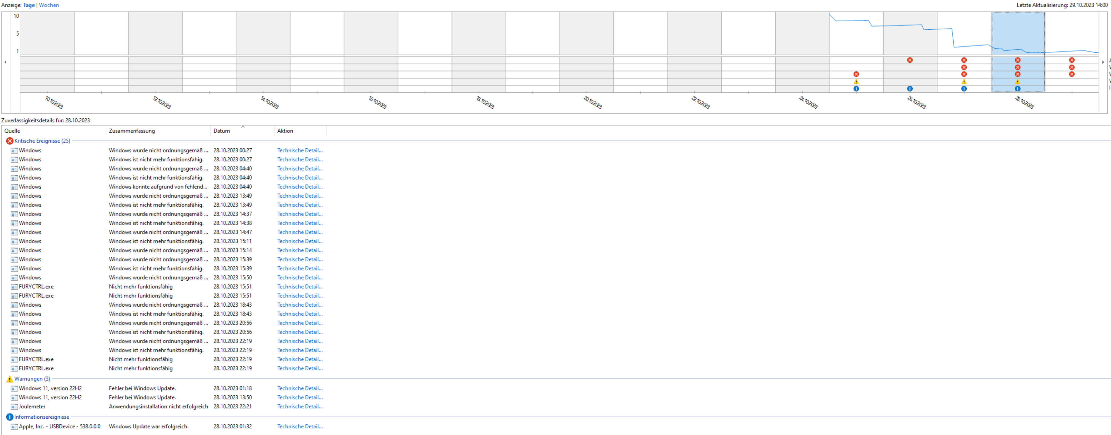

Was sagt das Ereignisprotokoll ?
wenn in dem Ordner %SystemRoot%\Minidump kleine .DMP Dateien drin sind, dann kopiere den Ordner auf den Desktop, zippe ihn und lad die zim im Anhang hoch.

Ja schon möglich deswegen mal Bitte Ereignisprotokoll posten !

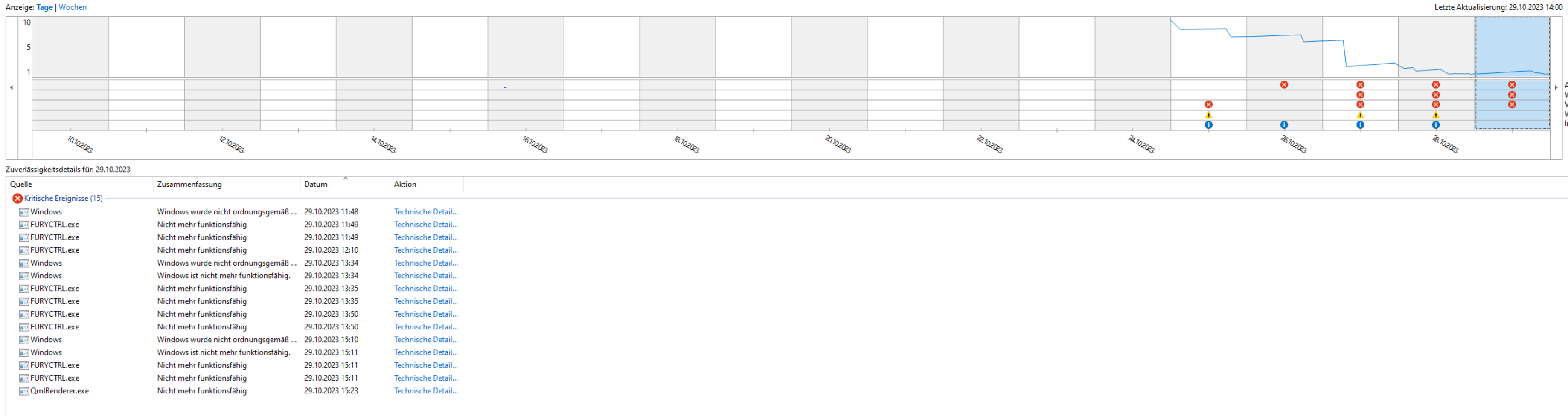

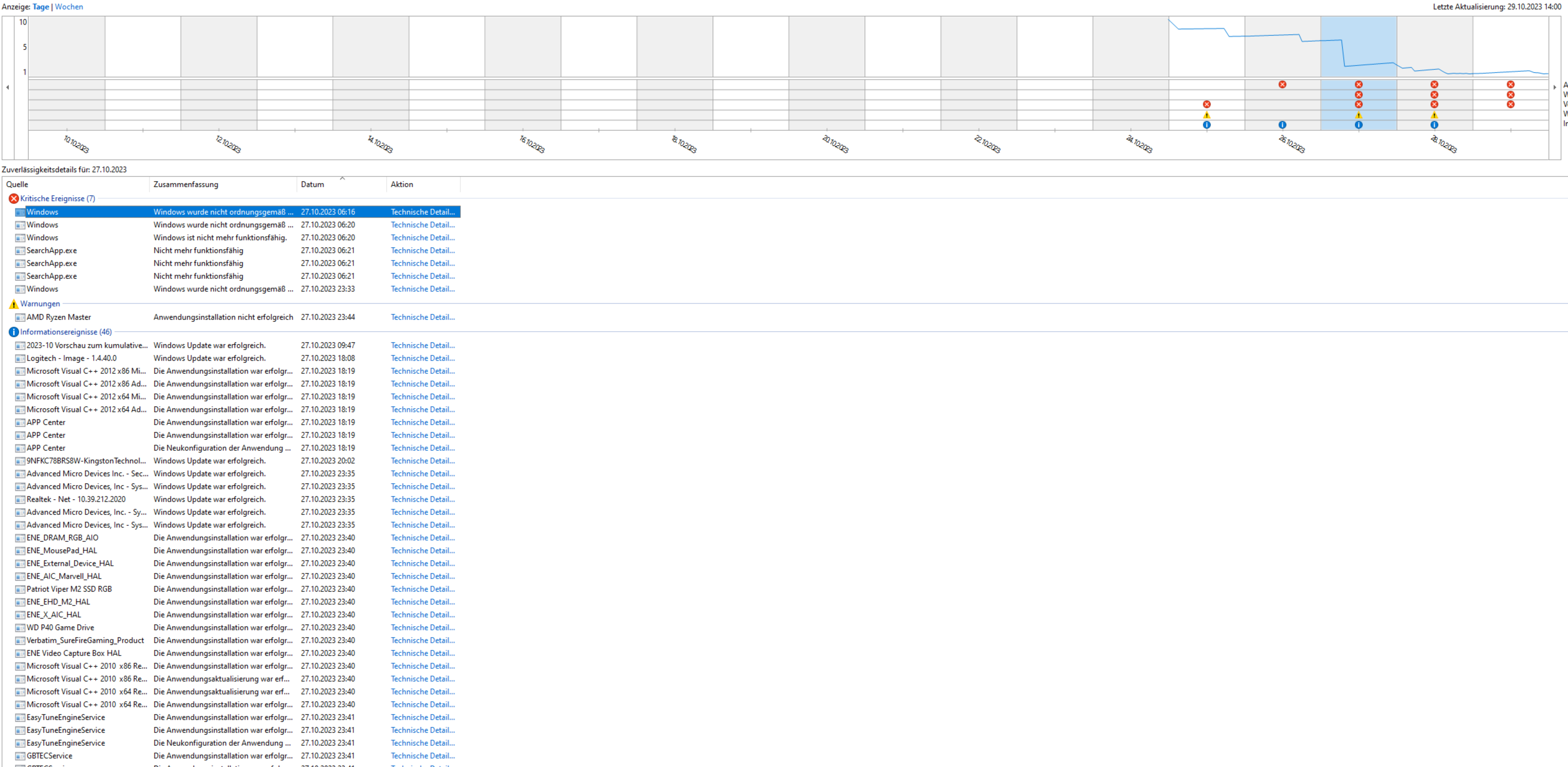

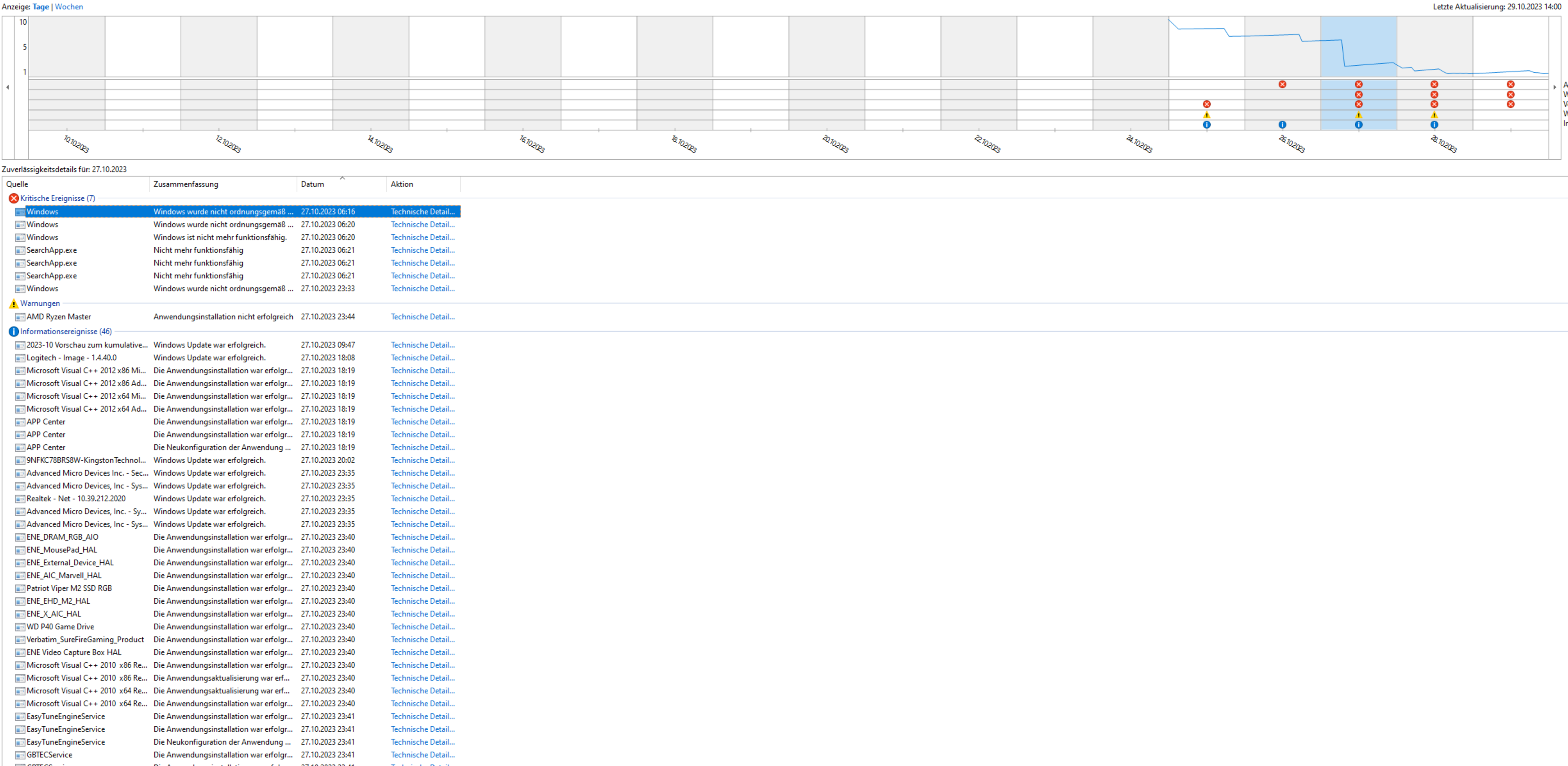

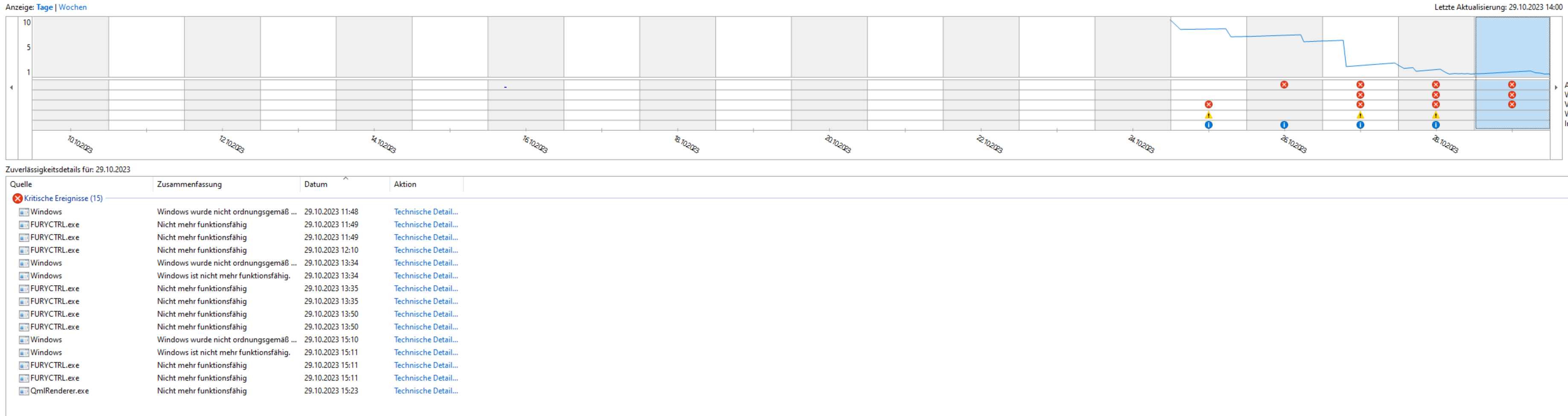

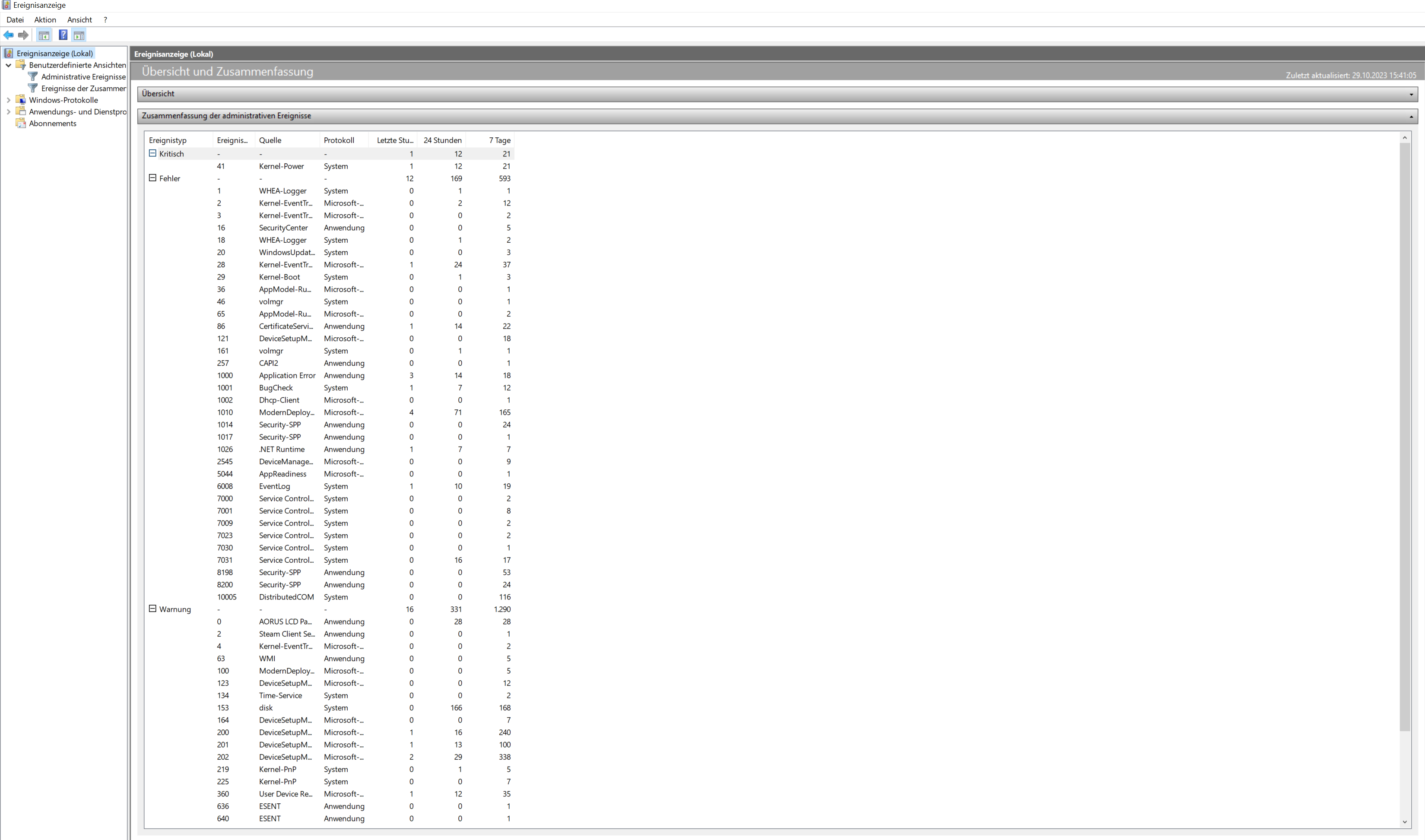

Hoffe das passt so
Fury ist das Programm um die RGB der RAM Riegel zu steuern (habe jetzt andere Riegel drinnen da benutze ich für alles Gigabyte Control Center)
Ich wollte gestern auf Windows 11 Updaten, hat es runtergeladen aber nicht installiert , habe es dann gelassen
Ich sehe mal keine Hardwarefehler im Zuverlässigkeitsverlauf.
Da eine CPU aber keine Treiber nutzt hat das diesbzgl. nicht viel Bedeutung.
