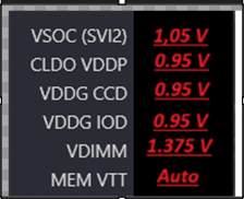

WHEA 18 Fehler betreffen meist den RAM Controller, also den RAM mal statt 2.35 V auf1.375 V stellen auch bei SoC Spannung eine Erhöhung von 0.05 V vornehmen.
Also so:
Anhang: So sieht es bei mir im BIOS aus, hab meinen alten CPU erstmal wieder eingebaut (ryzen 5 3600)
