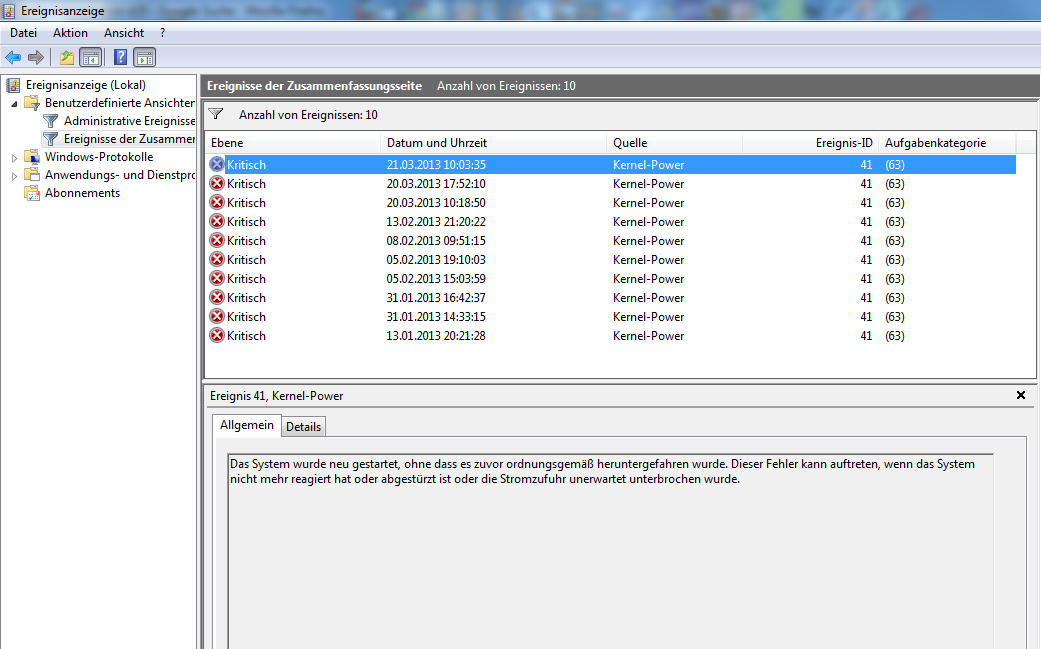

"Kernel-Power" - Netzteil defekt?

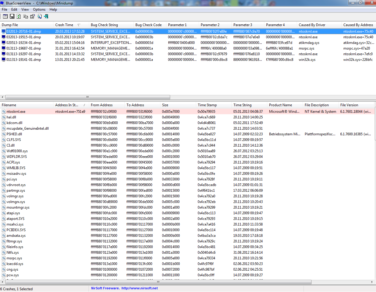

Im Anhang die Info von BlueScreenView. der ntoskrnl war immer beteiligt... Ansonsten werd ich da nicht besonders schlau draus.

Kernel Power ist nicht Stromversorgung !!!!
Sondern die Meldung System wurde nicht richtig runtergefahren und ist abgestürzt .... Das kann das Netzteil sein ... ich tipp aber auf ein Treiberproblem was die gleichen Auswirkungen hat .
Irgendwelche Treiber aktualisiert oder neu installiert seit dem das z.b. auftritt ?
Scheint der Grafikkartentreiber zu sein .
http://msdn.microsoft.com/de-de/library/windows/hardware/ff558949(v=vs.85).aspx
Cause
This error has been linked to excessive paged pool usage and may occur due to user-mode graphics drivers crossing over and passing bad data to the kernel code.
