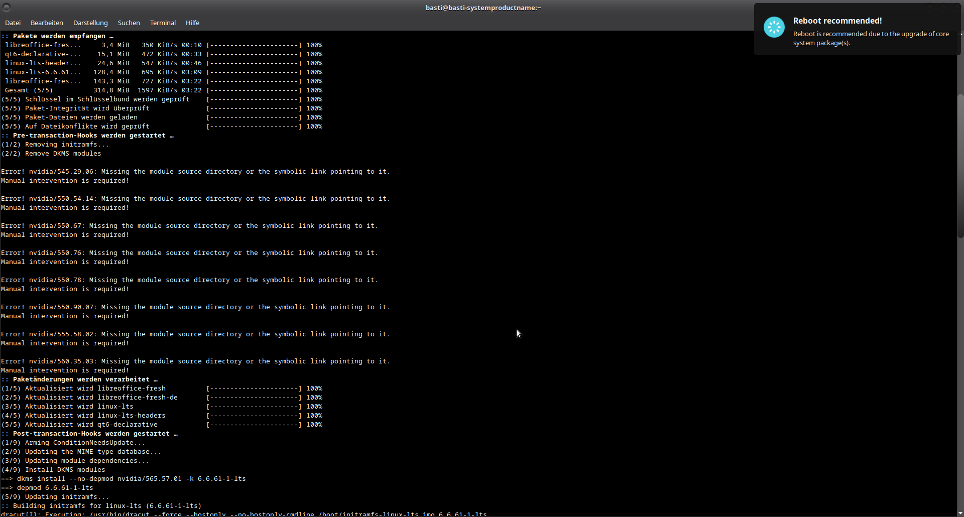

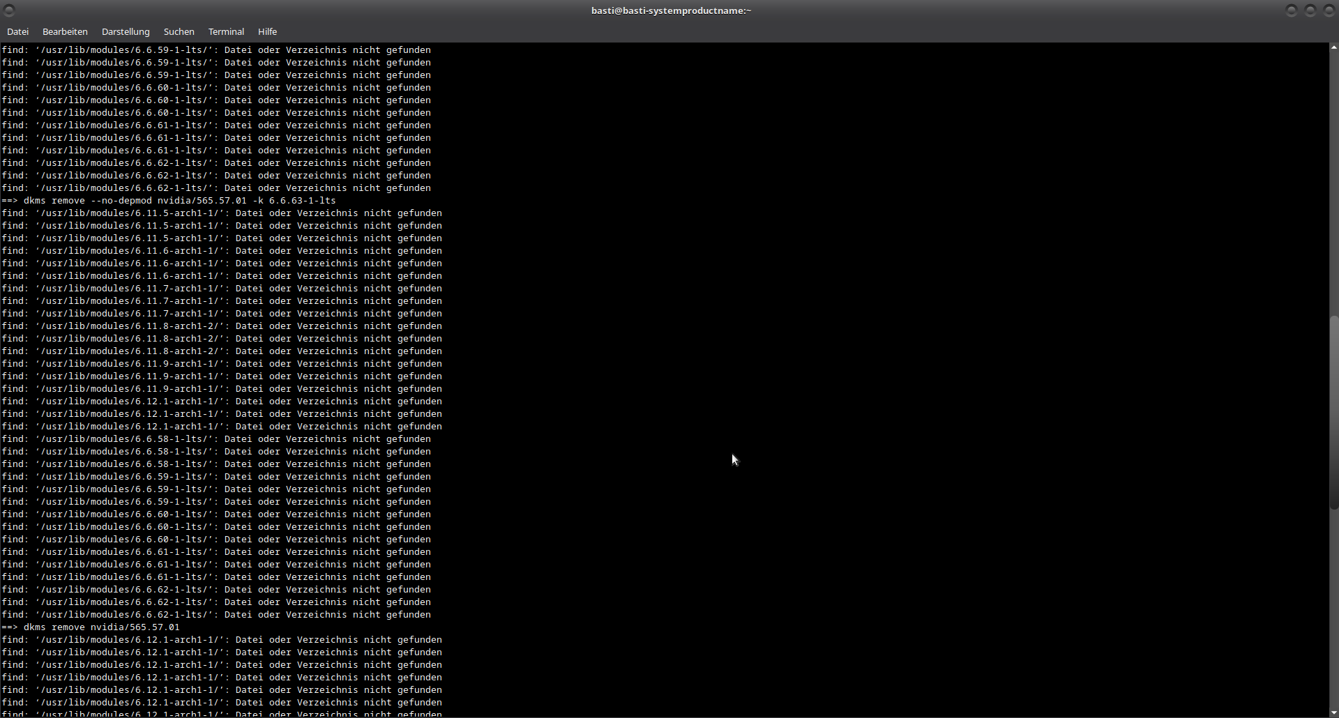

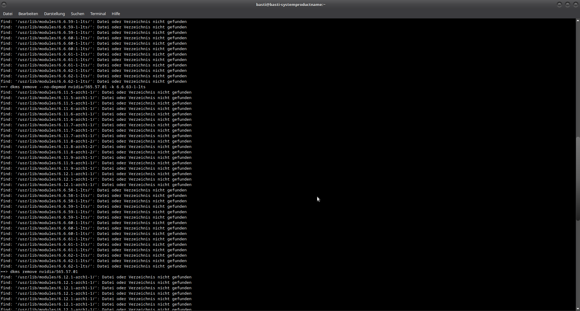

Ich habe EndeavourOS, seit etwas über ein Jahr in Betrieb, läuft bis jetzt gut, nur nervt mich ein bisschen eine Kleinigkeit, und zwar, wenn ich Updates mache, besonders Kernel und Nvidia Treiber Updates, kommt Error bzw. nicht gefunden, was kann man machen?
Installiert ist der aktuelle LTS und aktuellen Kernel 6.12
Erstmal würde ich den vorgeschlagenen Reboot machen.

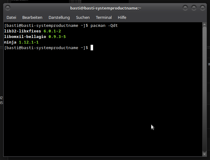

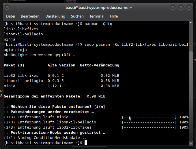

@jodd2021 habe jetzt mal deine befehle ausgeführt und das kam raus, wie auf den Bildern zu sehen
@Aduasen mache ich nach jedem Update
Guck mal hier unter Punkt 3.3.
Am besten gibst du vorher noch "dkms status" ein. Um zu wissen welche Versionen die "Probleme" (sind ja im Grunde nur Überbleibsel) machen und entfernst dann natürlich nur diese.
Natürlich ohne Gewähr, nutze selbst kein NV.

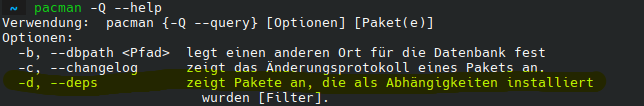

-d betrifft ja eben Abhängigkeiten zumindest sagt das die Manpage von Pacman. Und auch der Arch-Wiki spricht da nur von verwaisten Abhängigkeiten.
To list all packages no longer required as dependencies (orphans): $ pacman -Qdt
