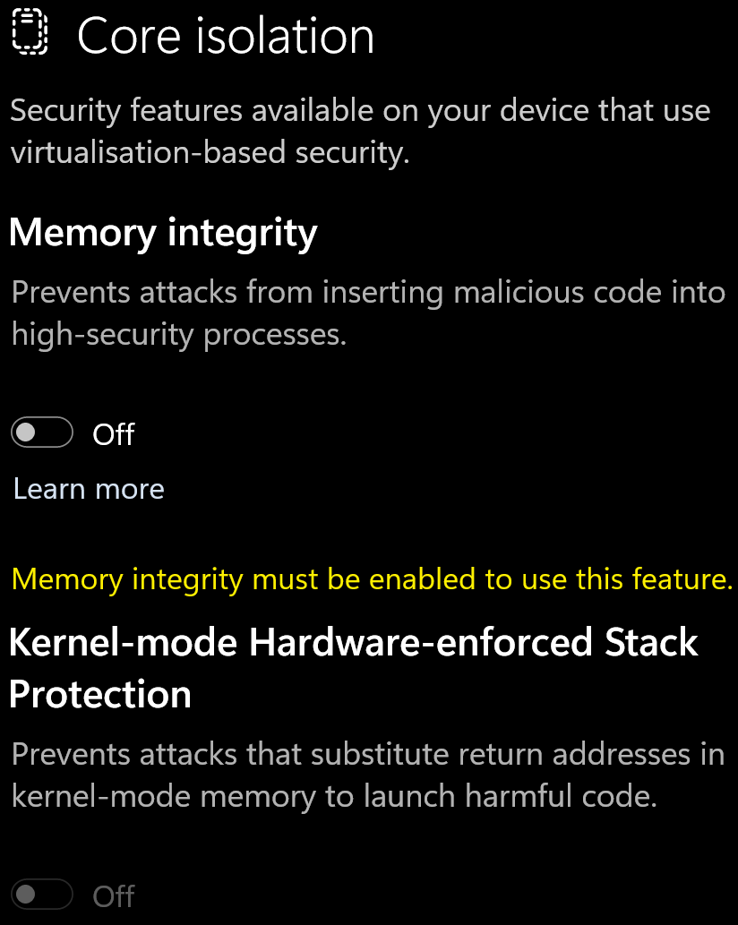

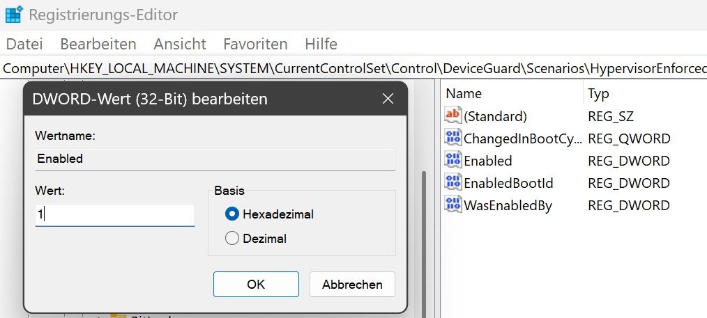

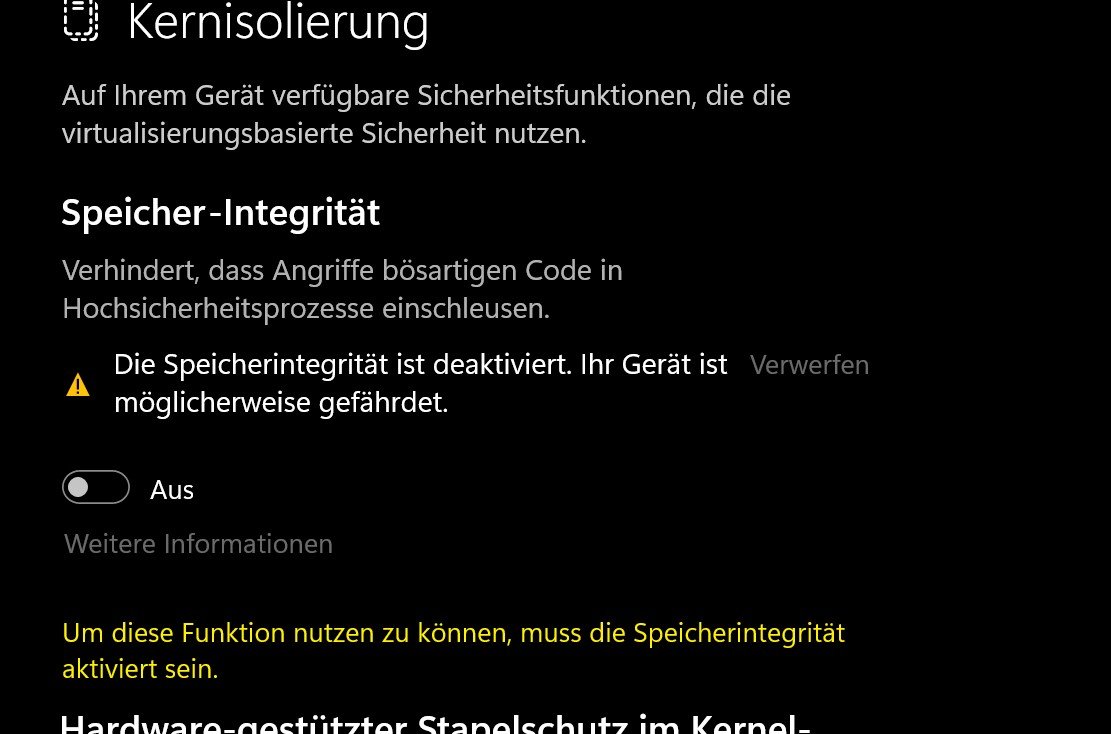

Laut Registrierung Editor ist die Kernisolierung an, aber laut Defender nicht?
Noch eine Möglichkeit es zu prüfen.

Also ändre ich den Schiebe Regler im Defender auf ein und Starte Neu.
Finde ich den Defender genau wieder so vor wie auf dem Bild

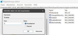

Weil bei regedit bedeutet die 1 an und 0 aus

Hab ich doch schon paar mal gemacht, der regler bleibt so stehen wie er ist und in der regedit bleibt weiterhin die 1 stehen

  • Wert in der Registry auf „0“ stellen
  • PC neu starten
  • im Defender einschalten
  • PC neu starten
  • Einstellung sowohl im Defender als auch in der Registry kontollieren
00Julius schrieb:
Ich schlage dann noch folgenden Versuch vor
Hab ich auch schon probiert, wert stellt sich wieder auf 1 nur defender regler bleibt aus

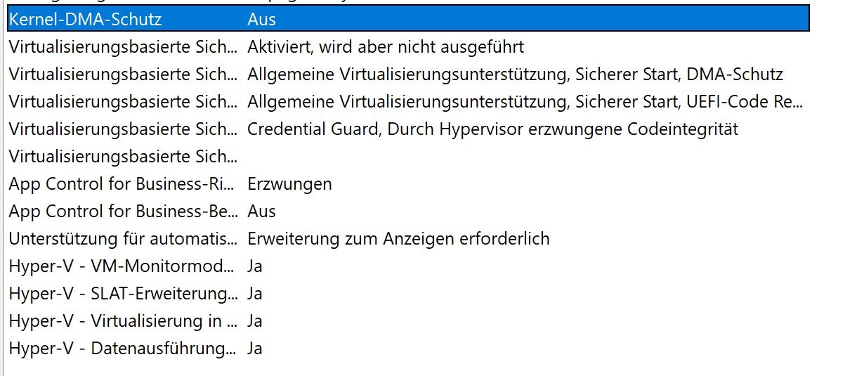

Möglich, dass Secureboot das Ändern verhindert. SB im UEFI deaktivieren, ins Windows booten und Kernisolierung aktivieren, Reboot (jetzt sollte die Kernisolierung aktiviert bleiben), nochmal ins UEFI booten und Secureboot wieder aktivieren.
Virtualisierung im Bios muss EIN sein.
Bei AMD: Such nach SVM Mode (Secure Virtual Machine) oder AMD-V.

Aber in der regestrierung ändert es sich von 0 auf 1 nur defender will einfach nicht

Aber laut regedit ist sie mit 1 ja an und mit 0 aus
