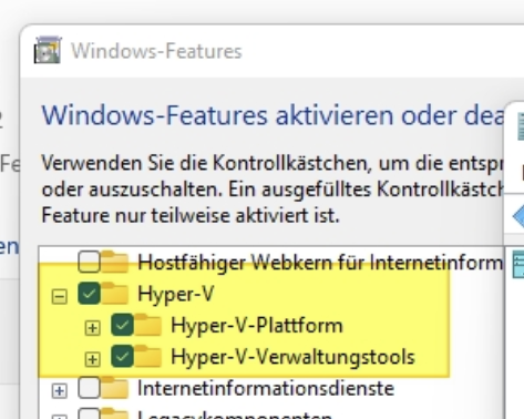

Kannst Du bitte mal die Windows Features prüfen wie hier angegeben mit Hyper-V?
https://www.deskmodder.de/blog/2021...er-sandbox-aktivieren-funktioniert-weiterhin/
