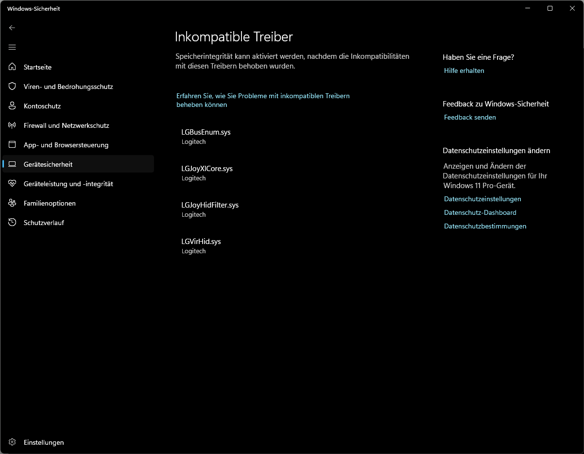

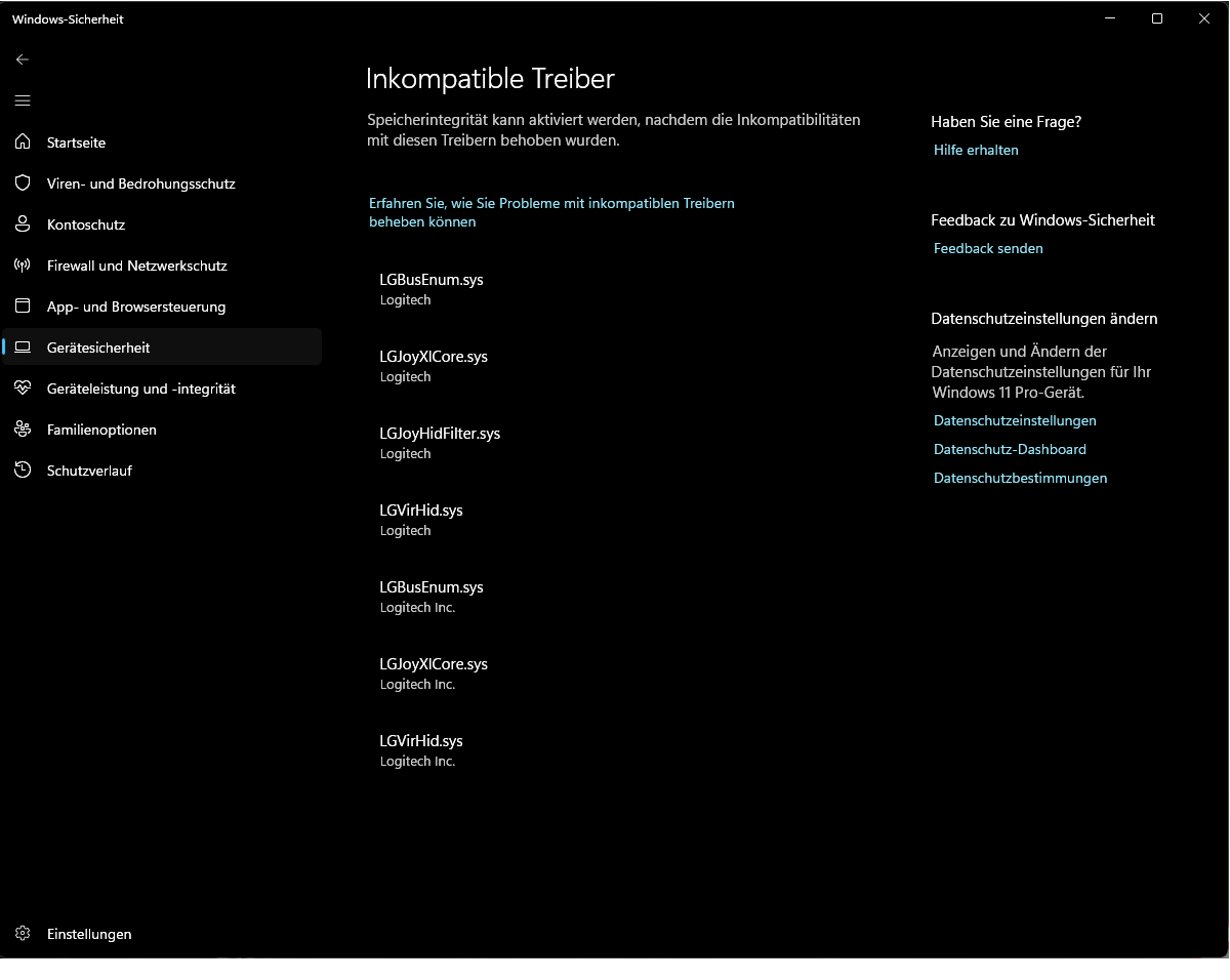

mein Win 11 meldete, dass die Speicherintegrität deaktiviert sei. Es anzustellen ging nicht, also schaute ich ein Video welches empfahl nach Treiberkonflikten zu schauen. Im Geräte Manager gab es in der Tat ein "Basisgerät" mit einem Ausrufezeichen. Als ich das googelte, landete ich bei einem Thread, bei dem der Poster das gleich Mainboard hatte. Also lud ich die Treiber und installierte sie. Das behob das Treiberproblem des Mainboards anscheinend. Allerdings lässt sich die Speicherintegrität immer noch nicht aktivieren. Wenn ich mir bei der "Kerinsolierung" die "inkompatiblen Treiber" anzeigen lassen, stehen dort Logitech Treiber. Ich benutze nur eine Logitech Maus. Die Software habe ich aktualisiert und den PC neugestartet. Das brachte keine Hilfe. Jetzt ist mein Latein am Ende. Im Gerätemanager läuft sonst alles fein.
Was kann ich tun?
Danke!

Also die Software auzuschalten hat nichts gebacht.
Was kann ich tun?

Komplett Logitech deinstallieren.
Fragtastic schrieb:
Was kann ich tun?
Siehe oben, alles von Logitech deinstallieren

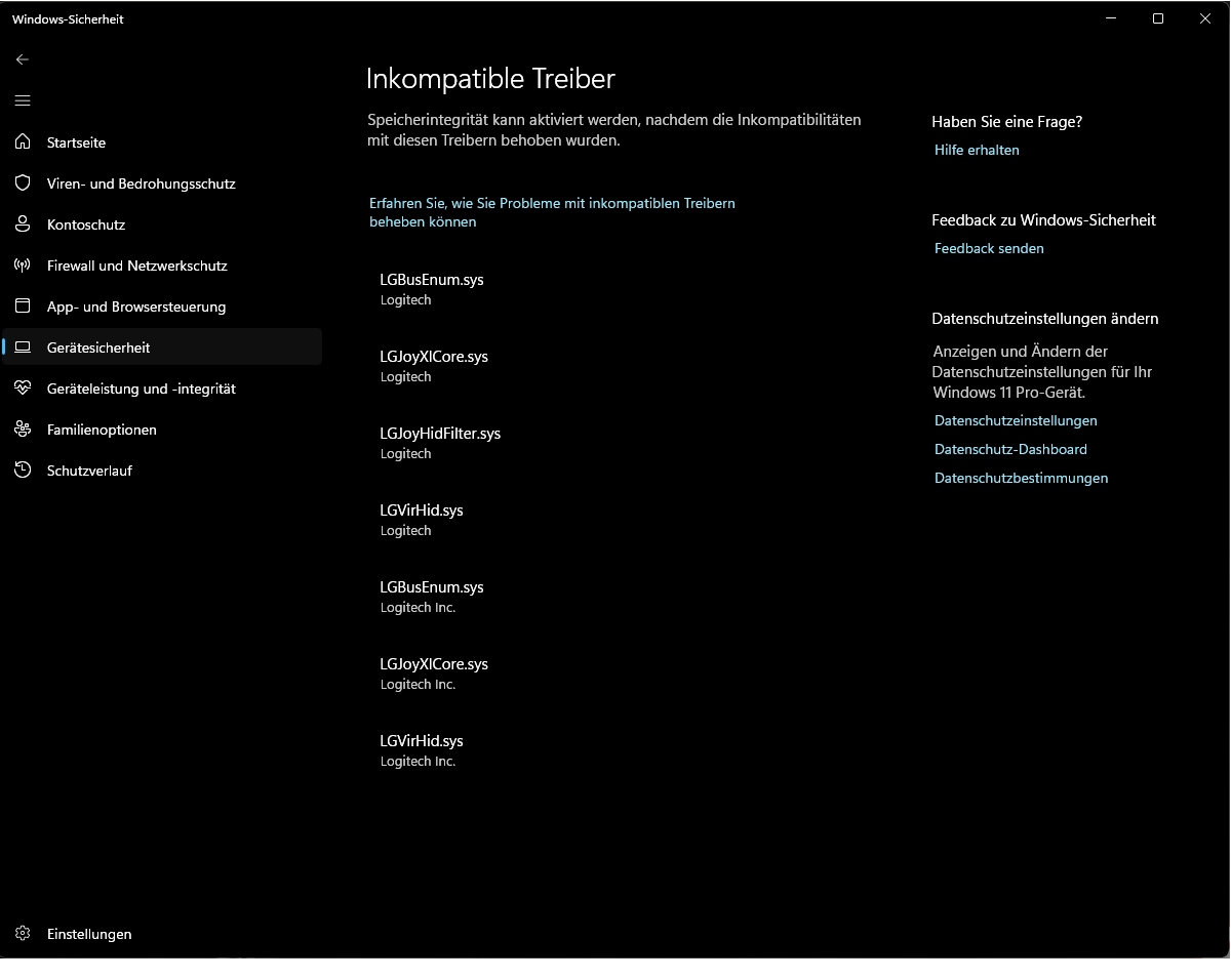

Also hab noch etwas rumgeooglet und die Logitech Software ganz deinstalliert. Dann fand ich den Ansatz dazu in C:\Windows\System32\drivers nach "LGJoyHidFilter.sys" zu sehen und zu löschen, falls noch vorhanden. War er nicht, dafür aber einige andere, auch jene die bei der Speicherintegrität gelistet waren. Ich löschte alle LG Treiber und startete neu. Brachte allerdings nichts, bis auf, dass jetzt nun statt 7 Treiber "nur" noch 4 gelistet werden. Siehe Screenshot

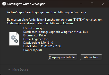

Ok wenn ich im Windows Ordner Suche tauchen einige noch auf. Allerdings habe ich keine Rechte, obwohl ich Admin bin/sein muss. Wie bekomme ich das hin? Danke schon mal
Ok, habe es geschafft. Musste mir für jede einzelne zu löschende Datei im System Ordner selbst Rechte geben. Was für ein Aufwand. Dass man das nicht für einen Dateityp festlegen kann, sondern für jede Sys Datei einzeln - oder ich habe es übersehen wie das geht.
Der Lösungsweg:
im Windows System 32 Ordner nach den Treiber Namen suchen, Rechtsklick auf die Datei - Reiter Sicherheit - erweitert - bei "Besitzer" steht System, da auf Ändern - Kontonamen eingeben - Meldung bestätigen - Dann wieder im Reiter Sicherheit auf "bearbeiten" - Rechte geben - Meldung bestätigen - Dann kann man die Datei löschen
jedenfalls sind jetzt alle Treiber gelöscht.
Danke.
Autoruns (als Admin) -> Driver Tab die entsprechenden Logitech-Treiber deaktivieren bzw. entfernen, Reboot, danach sollten die Treiberdateien auch löschbar sein. Vorsicht, das Deaktivieren/Entfernen von Treibern kann zu einem nicht bootenden Windows führen, also genau hingucken, dass du die richtigen erwischst. Ich hatte selber erst vor kurzem die Logitech Treiber per Autoruns deaktiviert, anschließend funktionierte der Funksender nicht mehr und ich musste die Maus per USB-Kabel anschließen. Also so ganz ohne Logitech-Treiber wird das nicht gehen, zumindest nicht kabellos.
@qiller Danke, habe es hinbekommen, siehe Edit. Und ich betreibe generell nur kabel Geräte :-)
@Fragtastic,
da hast du aber eine sehr brutale Vorgehensweise gewaehlt. Der Device Manger erlaubt einem das Deinstallieren von Treibern. Das haette es wohl auch getan.
Die Treiberversion auf deinem Screenshot ist von 2015. Das ist wohl nicht die neuste Version gewesen. :evillol:
HVCI lässt sich auch erzwingen. Dann kann man im Device Manger ganz bequem nach "fehlerhaften" Treibern stöbern. Dafür brauchte es nur 2 Registry-Einträge. Hätte ich vorher gewusst, dass du so rabiat vorgehst, hätte ich es dir gleich gepostet. :freak:

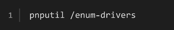

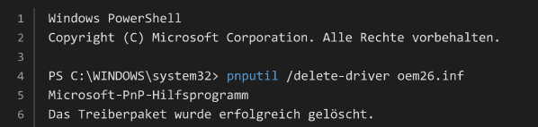

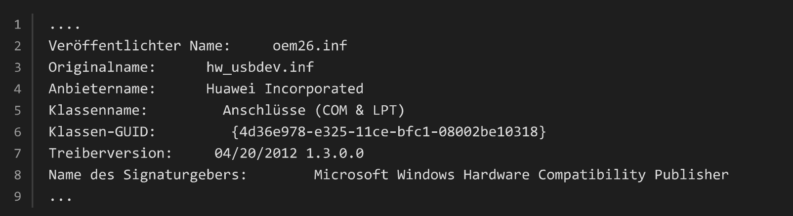

Treiber deinstallieren reicht nicht und funktioniert auch nicht. Man muss in der Powershell mit dem Befehl pnputil die aktiven Treiber herausfinden und die dazugehörenden inf-Datei löschen. Hier ein Beispiel anhand eines Huawei-Treibers:
Reaktionen: floTTes und nutrix
