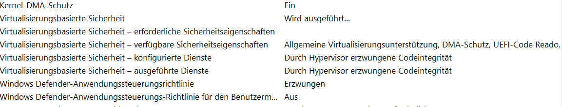

nex86 schrieb:
Finde die Einstellung für Kernisolierung in der Systemsteuerung nicht mehr.
ist bei windows-sicherheit zufinden
oder über start ersten 3 4 Buchstaben
laut msinfo32 wird es ausgeführt.. ?
warum sehe ich es denn in den Einstellungen nicht?

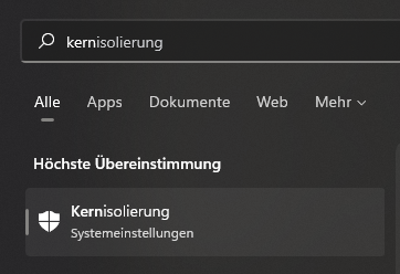

Moin einmal in die Runde,
Ich habe tatsächlich ein ähnliches problem.
Ich habe ein Asus B550 A Gaming Mainboard und habe TMP sowie Secure Boot aktiviert, dieser VT-d einstellung finde ich nichts. Ich habe auch Resizeable Bar aktiviert, falls das wichtig ist weil man dafür CSM deaktivieren musste. Und ich nutze auch UEFI.
Wenn ich Kernosolierung in Windows 11 suchen eingebe, kommt es auch, wenn ich drauf klicke sagt er mir aber "seite nicht verfügbar" und auch wenn ich so in den Defender reingehe wird mir da nichts von Kern angezeigt.

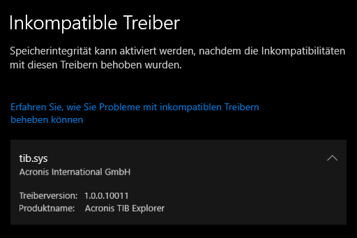

comwolf schrieb:
Gibt es ev. ein Tool das man das schon vorher prüfen kann? Also das man inkompatible Treiber hat.
True Image hat inkompatible Treiber für Windows 11 und daher muss man True Image mit Hersteller Deinstallations Tool komplett vom PC entfernen und auch nicht wieder installieren.
lag das nicht an Try&Decide ? das kann man seit der abo Acronis Cyber Protect variante einzeln deinstallieren oder erst gar nicht installieren und den rest ganz normal benutzen aber ich hab auf den abo firlefanz verzichtet und benutz True Image 21 über usb nur noch

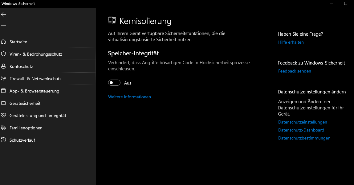

Taskleiste----Windows Sicherheit drauf klicken---Gerätesicherheit----Ihr Gerät erfüllt die Anforderungen für erweiterte Hardwaresicherheit ( kann dort stehen unten und darüber alle Sicherheitsoptionen Kernsiolierung,TPM und Sicherer Start.
True Image nimmt eine Original Windows System Datei und erweitert diese also ein Hack und das wird von Microsoft nicht geduldet für die Hardware Sicherheit und daher sollte man True Image komplett mit Hersteller Deinstallations Software vom PC entfernen dann gibt es auch keine Inkompatiblen Treiber mehr wenn man Windows 11 installieren möchte.Die Hersteller verweigern eine kompatible Herstellung von True Image für Windows 11 ( ohne weitere Worte ).

Deinstalliere Arcronis meist True Image mit Deinstallations Tool vom Hersteller komplett vom PC dann hast auch keine inkompatiblen Treiber mehr das ist für Windows 11 nicht tauglich und wird von Acronis auch nicht geändert also kompatible gemacht.Der inkompativle Treiber ist ein gehackte Windows Systemdatei die viel größer ist als das Original.
LeckerRK schrieb:
Deinstalliere Arcronis meist True Image mit Deinstallations Tool vom Hersteller kompkett vom PC dann hast auch keine inkompatiblen Treiber mehr das ist für Windows 11 nicht tauglich und wird von Acronis auch nicht geändert also kompatible gemach
ich hab kein problem mehr damit und hatte auch nur das problem mit der letzten non Abo version True Image 2021 weil man da nicht Try&Decide deinstallieren konnte aber in ihrer Abo variante Acronis Cyber Protect haben die das "gefixt" in dem man das abwählen kann beim installieren und dann funktioniert auch die Kern Isolierung unter Windows aber wie gesagt ,kein Interesse an das Abo :daumen:
