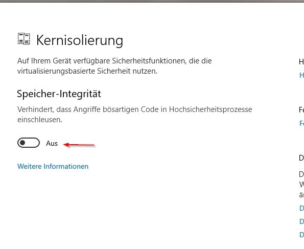

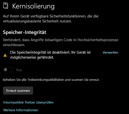

Da ich im Netz nichts finde, mal hier die Frage in die Runde... Habe meinen Win10 PC auf der Arbeit mit Win11 23H2 bestückt. Jetzt wird die Kernisolierung bemängelt bzw. kann von mir nicht aktiviert werden. Habe "alle" mir möglichen Treiber aktualisiert - leider ohne Erfolg. Der Treiber, der die Kernisolierung verhindert, wird mir aber auch gar nicht angezeigt, sodass ich im Dunklen fische 😩

Möglicherweise ein AMD Board und ein BIOS Problem mit TPM.

Und der unbekannte Prozessor / Mainboard mit unbekannter Firmware unterstützt das auch?

So... ein weiteres System hat über Nacht Win11 bekommen. Hier wird klar der Sennheiser (Headset) Treiber bemängelt.
Lösche ich den Treiber mit
Code:
pnputil /delete-driver oem148.inf /uninstall /force
wird auch hier nichts mehr angezeigt aber die Kerniso lässt sich immer noch nicht aktivieren bzw. ist es jetzt so wie bei mir.. es wird ein Treiber bemängelt, der nicht anzeigt wird. Werde mal die Datei manuell löschen, da an dem PC kein Headset bzw. Sennheiser mehr dran hängt.
Dann will ich mal ein weiteres System anheben, wo kein Sennheiser Headset dran hing..
Mhmm, der pnputil Befehl hat die SennheiserBC64.sys offenbar gelöscht... nicht mehr auffindbar. Aber wie gesagt, keine Veränderung.
Hab den kompletten HP Softwaremüll deinstalliert, alle bemängelten Treiber und Dienste mit Autoruns gelöscht, KEINE VERÄNDERUNG... Kein Plan...🤪 Super Win11... 👎
Der dritte Rechner hier hat auch das gleiche Problem... Scheint wirklich etwas Grundlegendes zu sein. Anti Viren Software (Trend Micro) ?
