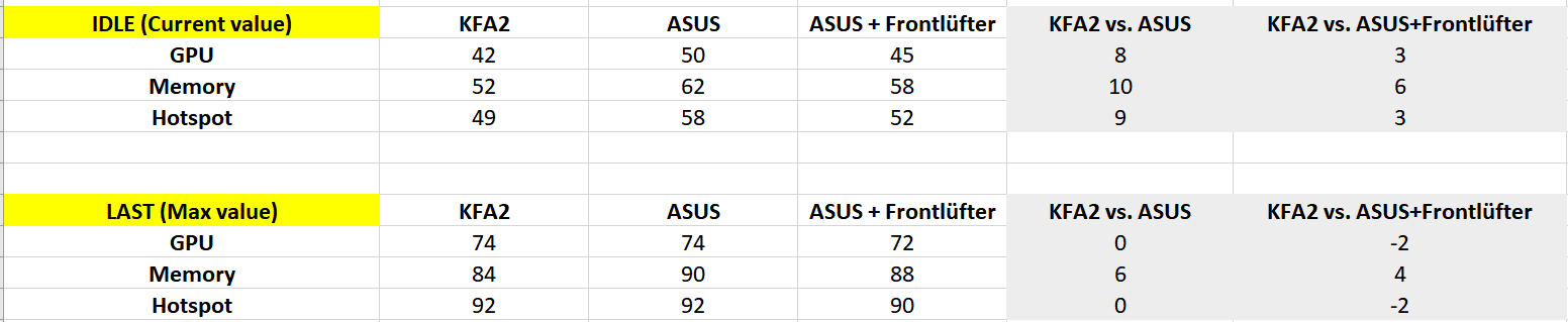

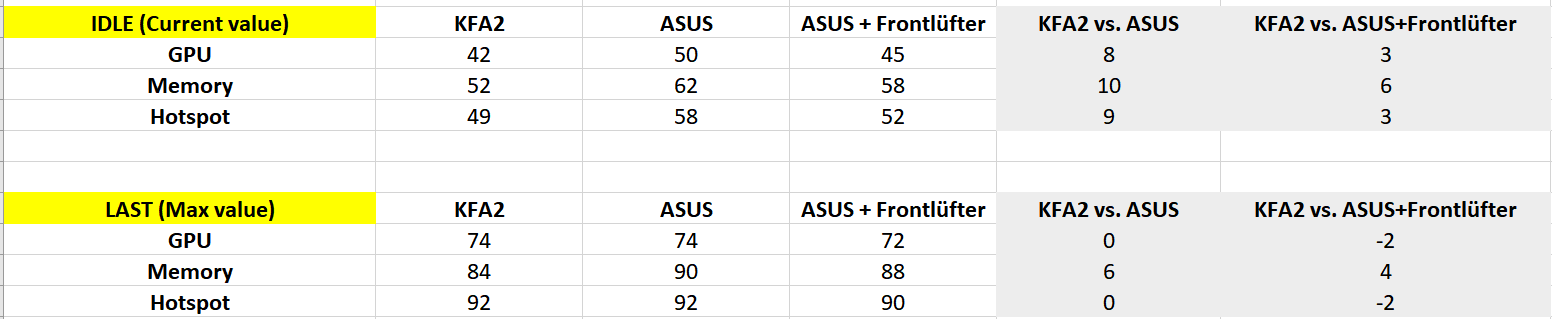

Sooo es gibt ein Update mit dem Einbau der ASUS Dual Fan (non-OC Variante) :)
Mit dieser kann ich vorne einen Lüfter installieren der Frischluft reinbläst. Den oberen Lüfter in der Gehäuse-Decke werde ich erst am Freitag einbauen können, aber ich kann folgendes Temperaturverhalten im Vergleich zur KFA2 schon mal berichten:
Der KFA2 ist im Vergleich zum Asus (ohne Frontlüfter) im Idle und auch Last kühl-technisch vor allem im Idle stark überlegen. Unter Last ist der Unterschied wieder besser, außer bei der Memory-Temp., wie @cscmptrbs schon berichtet hatte. Ich glaube aber alles keine kritischen Werte, sonst wäre der Lüfter bei beiden Grakas angelaufen.
Wenn ich zu der Asus einen 120 mm Front-Lüfter einbaue (Arctic P12) schaut es schon besser aus und die Temperaturen gehen um ca. -2 bis -5 runter. Im Idle ist zwar die KFA2 immernoch kühler, aber 3-6 Grad sind jetzt nicht die Welt und ob die GPU jetzt 42 Grad warm wird oder 45 ist mir im Grunde egal :)
Aber unter Last ist die Asus direkt kühler/ebenbürtig, außer beim Memory, da sind wir weiterhin +4 Grad wärmer unterwegs (84 Grad vs. 88 Grad). Ich denke aber, das dies nichts ausmachen sollte in Sachen Stabilität.
Ergebnis für mich:
  • In beiden Szenarien ist die Asus um einiges leiser, das Lüfterverhalten ist einfach besser als bei der KFA2. Im Idle merkt man natürlich nix da die Fans stillstehen, aber unter Last wird die Asus maximal 29 dz laut während die KFA2 34 dz laut wurde. Trotz meiner individuell eingestellten Lüfterkurve ist die KFA2 zwar weiterhin etwas kühler beim Memory aber auch weiterhin merkbar lauter und dafür bei GPU & Hoptspot heißer.
  • Super finde ich, dass aufgrund des Frontlüfters auch die beiden NVME kühler sind, wir reden hier immerhin von -5 Grad im Vergleich zu ohne.
  • Ich werde noch in der Decke einen 120 mm Lüfter einbauen und denke, dass die Asus mit ihrer geringeren Lautstärke die richtige Karte für mich ist. Der Frontlüfter ist einfach unheimlich stark, überhaupt nicht wahrnehmbar und gleicht die Temperatur an die der KFA2 an.
Wenn ihr noch Anmerkungen/Ideen habt gerne her damit, bin für euer Feedback stets dankbar :)

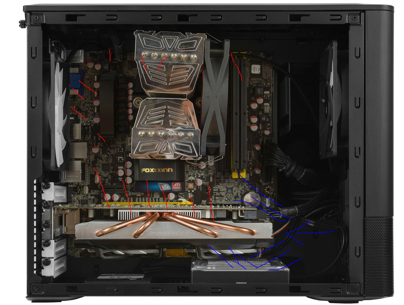

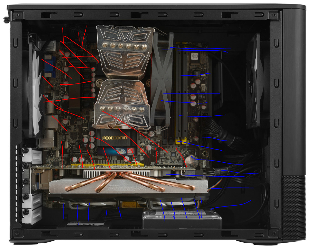

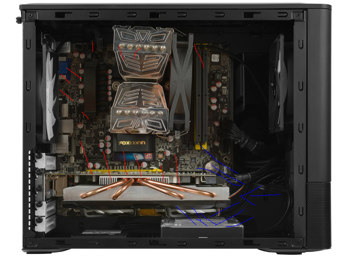

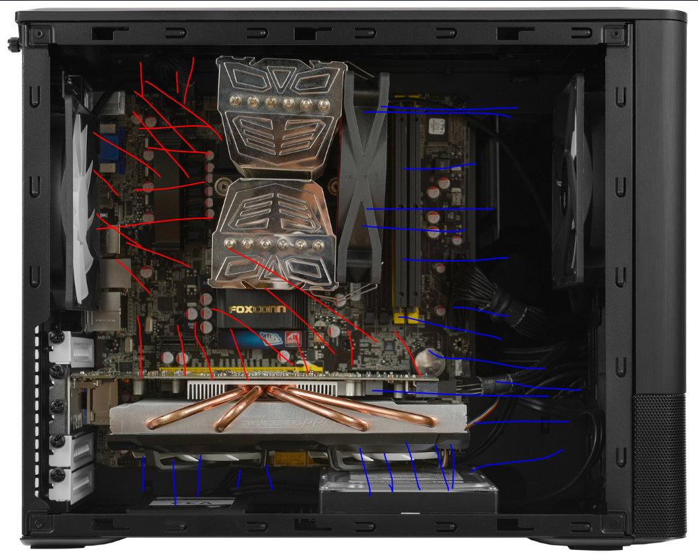

@Enzos Ja das, bringt natürlich was und ist schon mal gut das es für dich so besser ist. Allerdings bekommt sie von dem Frontlüfter nicht genug. Mind. die hälfte der Frischluft wird nach oben geblasen, durch den Wiederstand (Karte) und der Luftwulst die gegen das Gehäuse die Warme Abluft bläst. Darüber hinaus bekommt maximal der hintere Lüfter der Graka Luft. Mehr Potential bietet da Luft von unten mit guter Abführung oben. Das bringt dir im besten Fall deutlich niedrigere Drehzahlen (Lautstärke) und Temperaturen. Siehe Bilder, hoffe das ist anschaulich genug.
falls du noch zwei Lüfter rumliegen hast, lege sie doch einfach mal nur rein (ohne das sie schleifen) und schließe sie an und mach den test.
