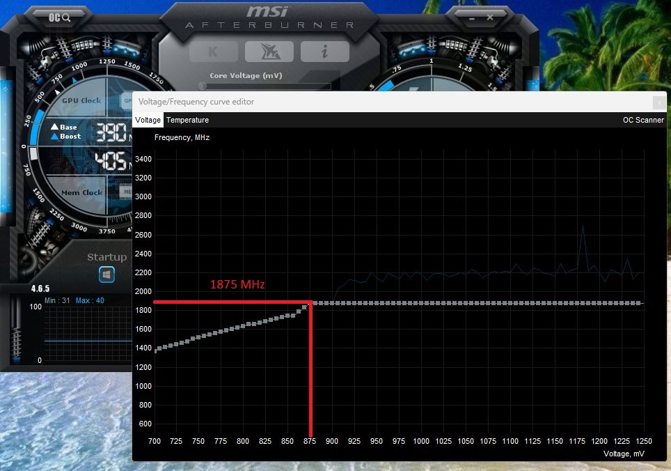

warum nicht? du musst nur strg+f drücken und damit den curve editor öffnen. damit betreibt man undervolting richtig. siehe die anleitungen, die ich weiter oben gepostet habe.

So sieht es bei mir aus (RTX 2060 Super)
Anhang anzeigen 1386287Anhang anzeigen 1386290

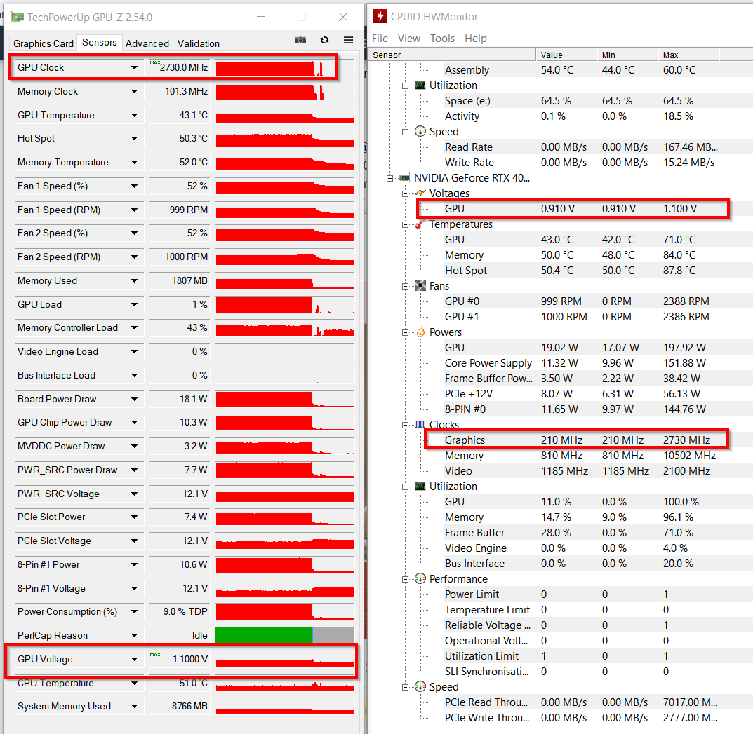

Hier Screenshots nach 2 Stunden CoD und 5er-Loop Stress Test im 3D Mark:
Unter Last bin ich also bei 1,1 Volt und 2.730 Mhz bei ca. 198 Watt.

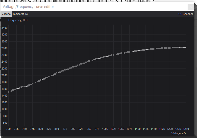

Meine Standard-Kurve im Afterburner schaut wie folgt aus:
Könnte ich dann, gemäß Link weiter oben, probieren im Afterburner auf 2.805 Mhz zu gehen (+85 Mhz) und dabei die Spannung fix auf 1,0 V (-0,1 V) zu reduzieren?

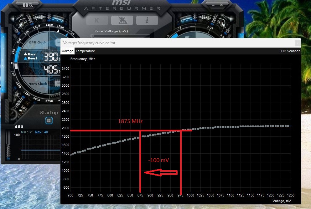

Jetzt kannst du die Karte undervolten und übertakten. Hier habe ich keine Erfahrung mit 4070. Aus der Erfahrung mit den anderen Karten würde ich jetzt maximal + 100 MHz drauf machen.
Das heißt du nimmst den Punkt mit 2500 MHz und 975 mV und ziehst den Punkt nach oben auf 2600 MHz. Die Spannung bleibt selbstverständlich bei 975 mV.
Damit der Afterburner die neue Kurve übernimmt, musst du alle Punkte rechts von 975 mV einfach willkürlich nach unten ziehen, damit sie alle unter 2600 MHz bleiben.
Dann auf den Hacken "Übernehmen"
Jetzt muss die Kurve ab 975 mV flach bei 2600 MHz liegen.
Jetzt hast du die Karte undervoltet.

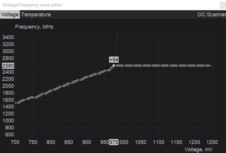

Was haber ich nun gemacht?
  1. Standard: 2.490 Mhz bei 0,975 V, geht hoch bis max. 1,1 V bei 2.730 Mhz, siehe Bild:
  2. Undervolted: 2.580 Mhz bei 0,975 V, sprich +90 Mhz zum Standard. Die Kurve ist ab 0,975 V geglättet und schaut wie folgt aus:
Ich habe mehrere Stress Tests mit dem MSI Kombuster und dem 3D Mark gemacht und es läuft ohne Abstürze, Artifakte oder dergleichen.
Ergebnis Standard vs. Undervolted:
  1. ca. -2,0% FPS
  2. ca. -10% Stromverbrauch (ca. -20 W bei -0,125 V)
  3. weniger Wärme, abhängig von Anwendung. Bei D4 ist es echt stark mit -7 Grad Hotspot und -4 Grad im Vergleich zum Standard.
  4. Und Lüfter drehen sich natürlich langsamer um ca. -200 RPM was ca. 2-3 dz an Lautstärke ausmacht.
So weit so gut. Ich werde das Undervolting mal so beibehalten und schauen ob es durchgehen stabil ist. Eine Verbesserung merke ich aber jetzt schon :)

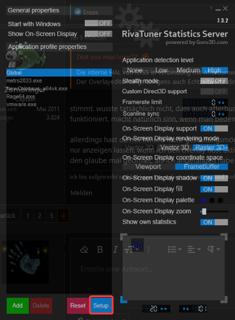

ich empfehle dir hwinfo in verbindung mit riva tuner statistics server zu nutzen, um genau zu sehen, wie hoch die last ist, voltage, watts usw... zweiteres ist bei der installation von afterburner als optionale komponente dabei. bei hwinfo dann nur die sensoren starten. in den einstellungen unter dem reiter "OSD (RTSS)" (Riva Tuner Statistics Server) kannst du dann die elemente auswählen, die du anzeigen willst.
mit dem riva tuner desktop overlay host (wird mit dem statistics server installiert) kannst du das testen, ohne dass eine 3d anwendung laufen muss. das programm kannst du wieder schließen, wenn du im spiel/benchmark testest, sonst hast du zwei überlagernde overlays. das merkt man nicht, wenn man es nicht weiß.
das ganze ist etwas frickelig, aber mit etwas geduld passt das schon.

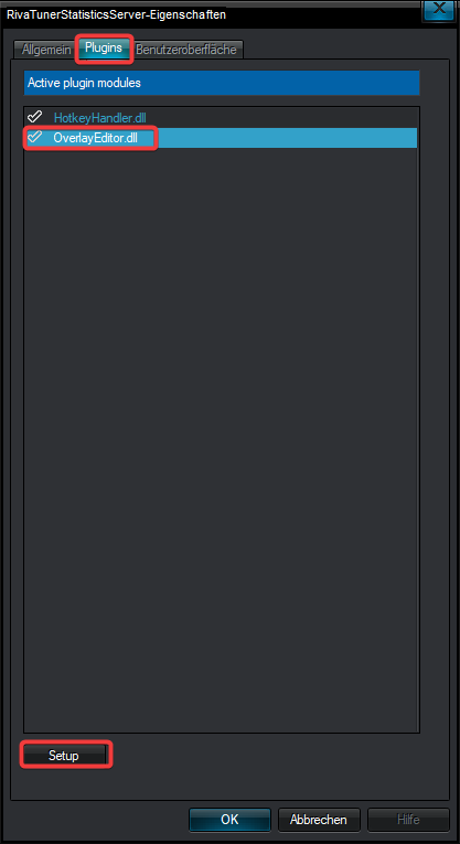

Die interne HAL von RTSS in Verbindung mit Afterburner liefert doch nahezu alle Daten. Lediglich CPU-Voltage und CPU-Fan sind nicht vertreten.
Der Overlayeditor zeigt übrigens auch Echtzeitwerte direkt an, da braucht man den DOH nicht wirklich.
In beiden Anwendungen keine Probleme gehabt. Ich dachte schon nach nochmal um +15 Mhz hoch zu gehen :)
15 MHz bringen dir gar nichts.
Stattdessen kannst du mit der Spannung weiter runter zu gehen.
Mach - 10 mV und lass Benchmark laufen.
Läuft es durch mach nochmal - 10 mV und so weiter bis es abstürzt. Dann hast du die " Kotzgrenze" erreicht.
Dann tust du wieder +10 mV drauf und testest es dann etwas längere Zeit. Manchmal kann es erst nach mehrere Tage abstürzen, dann war es noch nicht stabil.
Was die Karte dann am Ende schafft liegt nur an der Qualität des Chips.
Vielleicht lassen sich noch 10-15 Watt einsparen .
Viel Spaß beim Testen.
Du kannst die aktuell eingestellte Spannungskurve speichern, dann brauchst nicht mehr von vorne alles einstellen.
stimmt. wusste tatsächlich nicht, dass auch afterburner in verbindung mit dem riva tuner statistics server so funktioniert. macht natürlich sinn, wenn man bedenkt, dass die beiden programme im paket installiert werden.
allerdings hast du mit hwinfo mehr gestaltungsmöglichkeiten, was die platzierung angeht. ich kann mir die werte auch nur anzeigen lassen, wenn ich den overlay host aktiviert habe. oder was genau meinst du mit overlayeditor? ich hatte den glaube mal geöffnet, als ich angefangen habe das programm zu nutzen. finde den aber nicht mehr.
