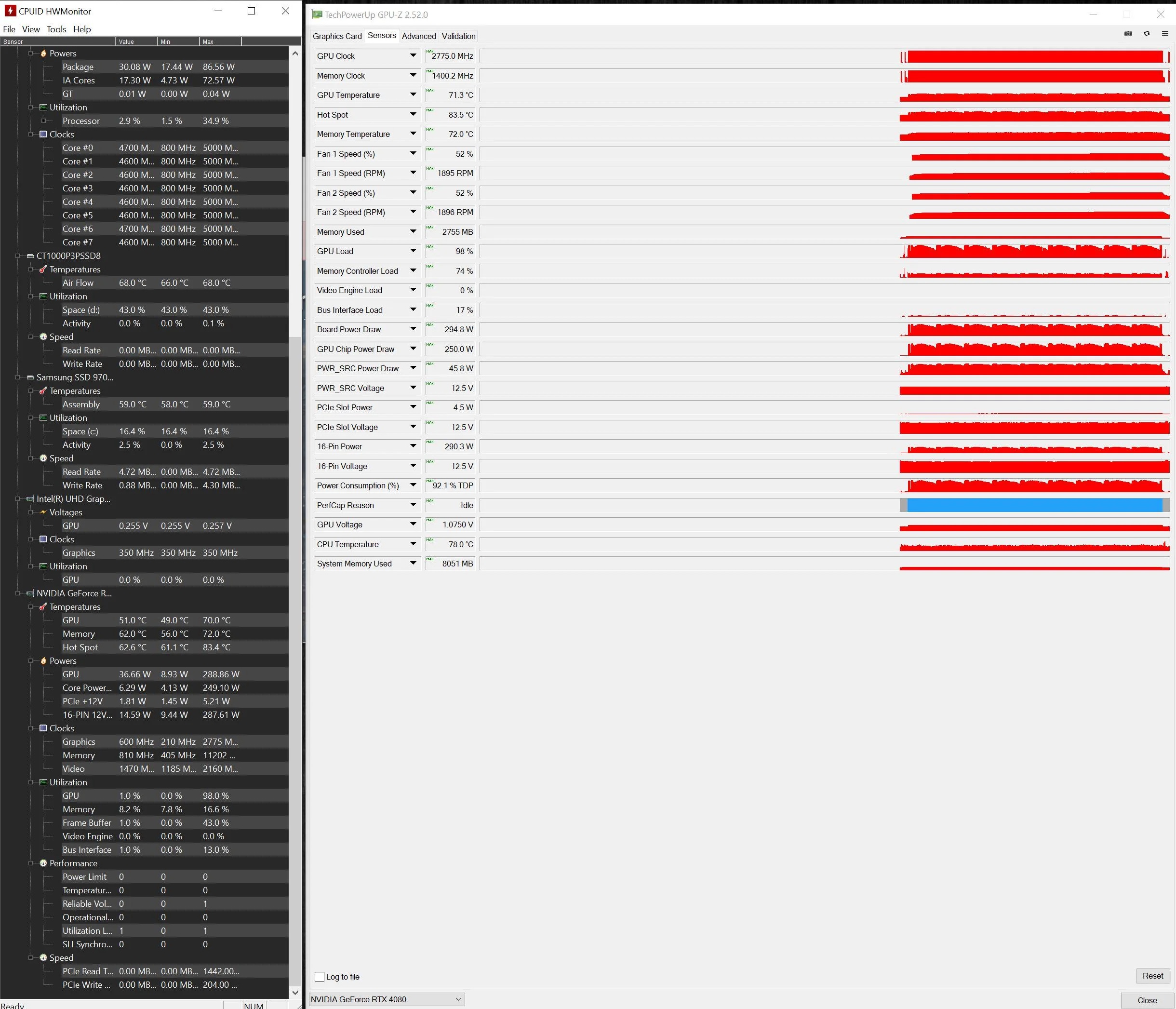

Man darf die einzelnen Temperaturen nicht einzeln betrachten. Wenn ich in dem Beispiel oben die TDP freigeben würde dann würde der GPU Chip wärmer werden was dann die Speichertemp um ~ die gleiche Gradzahl nach oben schiebt. Also wenn der GPU Chip Richtung 70° geht läuft der Speicher Richtung 100°.

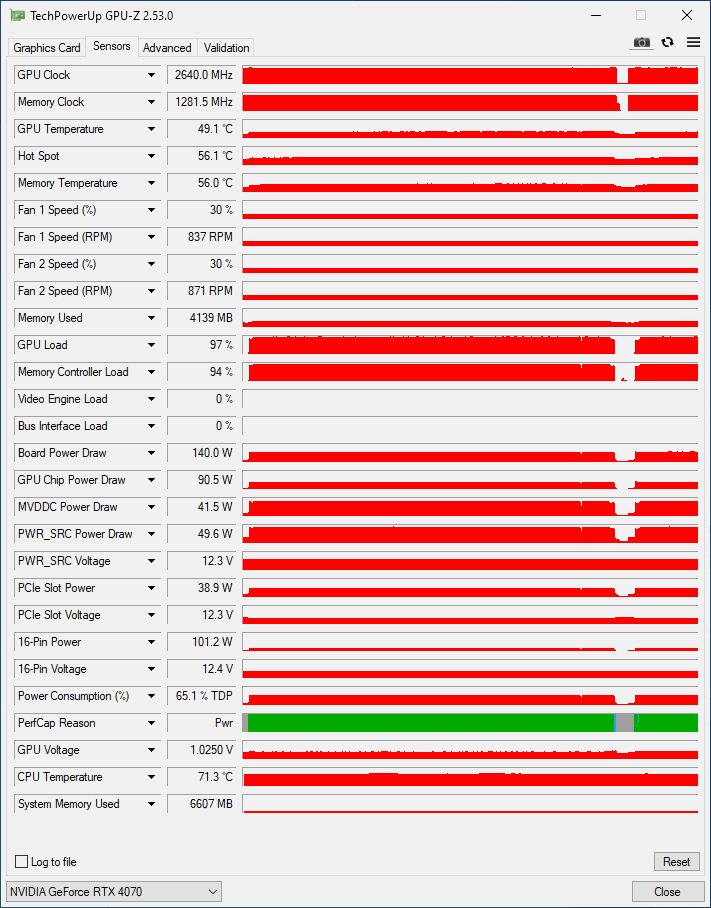

Das es auch anders geht zeigt die MSI Gaming X, ist dafür natürlich auch ein Klöpper der nicht in jedes Gehäuse passt.
Die MSI hat die gleiche Last wie die Asus im Bild davor.
Ok verstanden, d.h. dass die Asus da echt eine Schwachstelle hat und der Memory bei normaler Leistung/TDP viel zu heiß werden würde. Und in meinem Gehäuse wohl erst recht, verstanden.

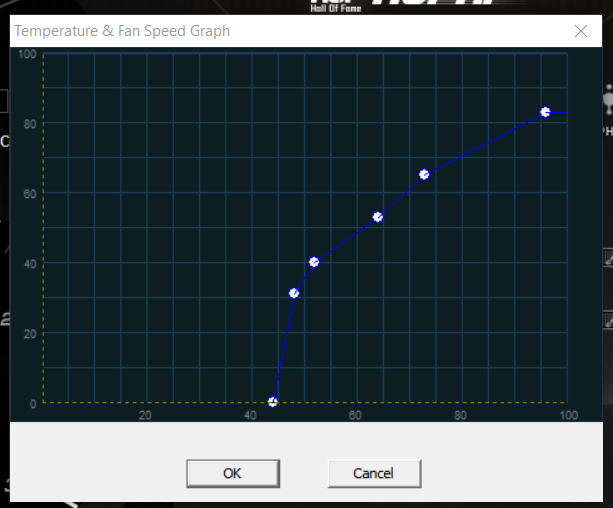

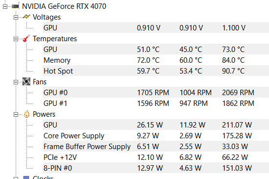

Genau das habe ich heute ABend mal gemacht. Die Kurve schaut in dem KFA2-Tool wie folgt aus (X-Achse = Temperatur // Y-Achse = Lüfterdrehzahl in %):
Ich glaub ich muss aber auch folgendes beachten:
1. Dass eine 215 Watt Graka wärmer ist und somit auch lauter als eine 130 Watt Graka ist wohl nicht allzu ungewöhnlich.
Ich hatte vorher mit der alten Graka knapp um die 30 dezibel unter Last, jetzt bin ich halt bei 35 dezibel aber dafür auch 3x mal so schnell.
2. Die Lüfterkurve habe ich eingestellt und habe unter Last (3D Mark in 4k -15-fach im loop) folgende Temps:
Die Lautstärke ist wie gesagt hierbei um die 5 dezibel lauter, aber das ist nicht wirklich unangenehm.
Und 73 Grad max. Temp. bei Last sollten auch in Ordnung sein. Der Hotspot ist zwar mit 91 Grad sicher nicht gering, aber im Forum habe ich gelesen, dass das keine grenzwertige Zahl ist und es Grakas gibt die über 100 Grad an einigen Stellen werden.
Korrigiert mich gerne wenn ich mich hier irre :)

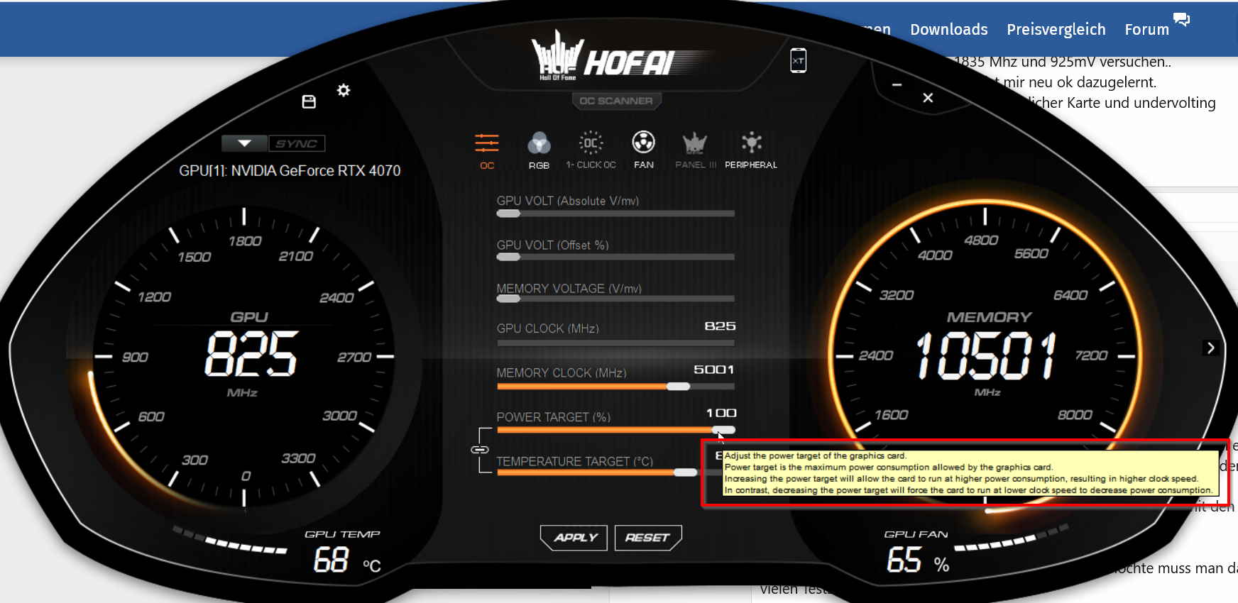

@djducky
Das gleiche Tool kann das "Power Target" reduzieren:
Das sollte doch die Einstellung zum Undervolten sein, oder?
Frage: Welchen Wert nimmt man da bzw. wie geht man da vor? Bin da völlig neu und planlos... 🤔
Nein, das Power Target senkt oder erhöht die maximale Leistungsaufnahme. Undervolting sorgt dafür, dass du für Takt X weniger Spannung Y brauchst. Und damit auch weniger Watt.
Undervolting kann auch gleichzeitig OC sein, weil du ja bestimmst, bei welchem verbrauch wieviel Spannung anliegt. Ich habe z.B. mit meiner 1070 mehr takt bei weniger Verbrauch. Das ist bei der 4070 vielleicht nicht zwingend möglich, weil die schon recht hart am limit gefahren wird.
Es gibt drölfzillionen Videos dazu. Hier mal ein Thread mit Vergleichstabelle zur 4070. Da sieht man schön, dass du für 4% Leistungsverlust ein Viertel Energie - also 50W - einsparen kannst. Bei 1% Mehrleistung sind es immerhin 5% weniger Verbrauch.
Und Videos allgemein hier, zur 4070 hier.
Generell findest du wirklich viele UV-Anleitungen für Afterburner, auch deutsche. Ich würde aber aufpassen, beide Tools gleichzeitig zu nutzen. wenn du AB nutzt, dann schalte das andere Tool ab.
Du kannst allerdings auch mit dem tool undervolten, da ist ja eine Einstellung zum GPU Voltage offset und zur absolut anliegenden Spannung. Wie das da genau geht kannste ja mal googlen.

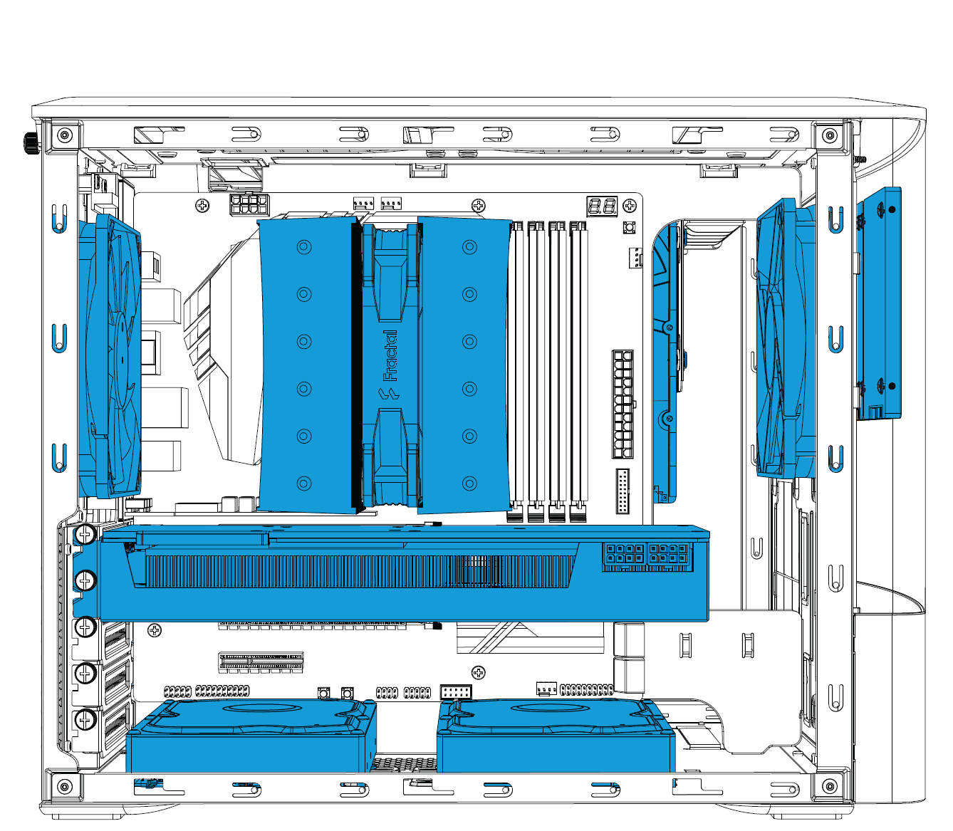

Als Anfang könnte ich oben 2x 140 mm Lüfter einbauen (z.B. diese) die genau auf die Graka, CPU, Mainboard zublasen. Und optional noch zusätzlich 1x 120 mm vorne welcher in Richtung Netzteil/SATA-SSDs bläse.
2023-07-30 09_47_36-Node-804-Manual-V2-2021-12-10.pdf - Adobe Acrobat Reader (64-bit).png
Was hälst du von dem Ansatz? Müsste doch schon was bringen, v.a. die 2x 140 mm Lüfter die von oben genau auf die Backplate der Graka blasen, oder?
EDIT: Ich kann lediglich die 2x 140 mm die von oben ins Gehäuse reinblasen würden installieren, da mein Mainboard nur 2x Lüfteranschlüsse hat (jeweils 4-pin).
auch die bringen keine frischluft unter die grakalüfter. im gegenteil, viel eher drücken die die nach oben steigende warme abluft der graka wieder nach unten.
dafür gibts Y-kabel. und es gibt auch lüfter die sowas schon integriert haben, z.b. Arctic PST.

ich könnte mir gut vorstellen dass zwei einsaugende lüfter am gehäuseboden einiges bringen
wäre dann halt mir etwas bastelei verbunden.
welches MB hast du eigentlich bzw wie viel platz ist zwischen graka und gehäuseboden?
https://de.msi.com/Motherboard/MAG-B660M-MORTAR-DDR4/Overview
Abstand zwischen Boden und Graka ca. 10 cm.
Wie meinst du "basteln"?
Man kann unten Festplatten dranschrauben, ggf. kann ich ja einfach 2x 140 mm auf den Boden basteln die dann nach oben in Richtung GPU und CPU blasen. Ob das klappt keine Ahnung... :)
Enzos schrieb:
Und wenn sie nach außen blasen, sprich die warme Luft aus dem Gehäuse von oben hinaus?
dann führen sie der graka immer noch keine frischluft zu:p
Dann sieht man aber die Umdrehungszahl nicht mehr da 2 Lüfter angeschlossen sind.
die RPM des ersten lüfters können immer noch ausgelesen werden. was wäre das problem daran?
sollten eher ~7cm sein, aber auf jeden fall genug platz für lüfter.
na das:
weil ab werk eben nicht vorgesehen.
Reaktionen: Enzos

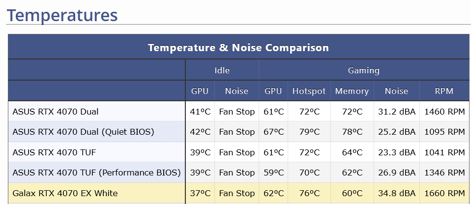

Eine Frage, weil es mich echt interessiert (ich dachte immer ASUS Karten sind mit die besten vom Konzept her).
Test-Seiten zeigen so krasse Abweichung bei der Memory-Temperatur nicht, siehe Techpowerup:
Woran kann das im Vergleich zu deinen Erfahrungen liegen?
Haben die Testseiten ein noch bessere Gehäuse-Konzept?
@Enzos
Ganz unabhängig von oben oder unten. Den unteren Lüfterplatz vorne solltest du auf jeden Fall belegen. Du brauchst mehr Frischluft.
Was die Frage zu den Asus-Karten angeht: es gibt gute Asus-Karten und weniger gute. Eine TUF bei Modell X kann schlechter konstruiert sein als bei Modell Y. Da gab es in der vergangenheit ein paar Ausreißer nach unten, während andere hervorragend waren. Speicher hängt natürlich auch am Kühlkonzept.

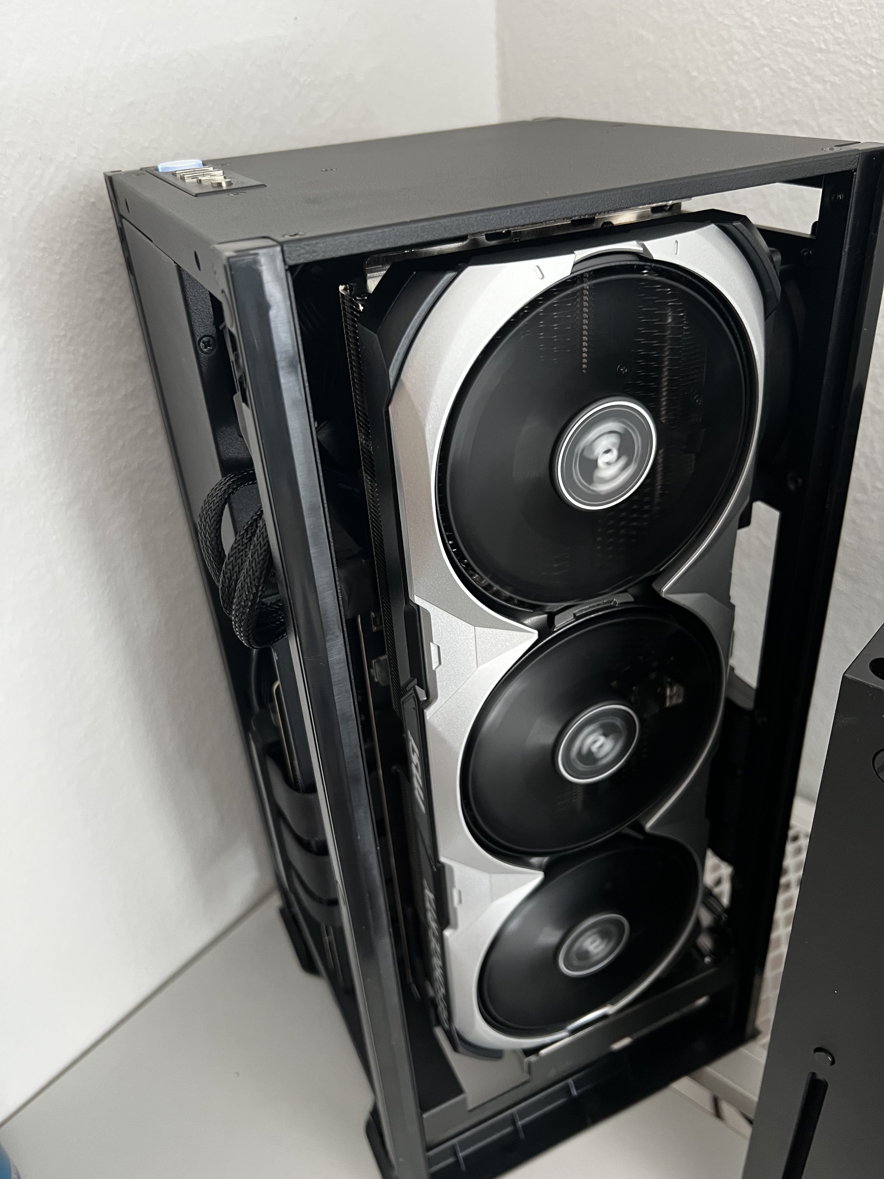

Geht leider nicht, da die Graka zu lang ist und genau vorne aneckt.
Daher hatte ich ja unter anderem angedacht ob die Asus Dual Fan nicht vielleicht besser wäre in meinem Fall:
1. Kürzer, so dass ich leicht einen Lüfter vorne platzieren könnte.
2. Mit dem Silent Bios eine weniger "agressive" Lüftersteuerung.
ABER lt. dem Feedback von @cscmptrbs scheint die Asus Probleme mit der Memory-Temperatur zu haben.
Bisschen unschlüssig was hier der bessere Move wäre :)

Bei der Asus habe ich den Vorteil, dass ich direkt einen 2. Lüfter vorne installieren könnte der Luft reinbläst. Bei der langen KFA2 geht das leider nicht bei dem Gehäuse.
Dazu ein Lüfter in die Decke die die Luft rausbläst und die Asus könnte eine "bessere" Option in meinem Fall sein, meinst du nicht auch?
Wie siehts den mit Slim Lüftern bei der KFA aus? Wieviel platz hast du mit der KFA noch zwischen Graka und der Front? Ansonsten, klar, wenn die Asus dir taugt, ist sie definitiv eine Option und mit zusätzlichen Lüfter sicher auch performanter in punkto Temps und Lautstärke. Aber am meisten würden dir Lüfter von unten was bringen, auch mit der Asus...
Reaktionen: Enzos
Nicht mal 1 mm. Die Graka berührt schon das vordere Mesh! :)
