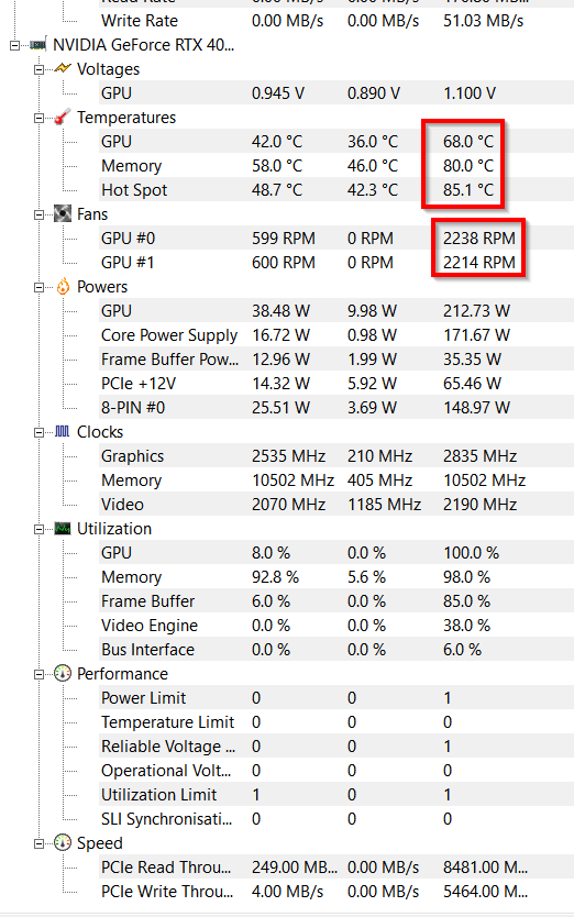

ich habe eine KFA2 GeForce RTX 4070 EX Gamer und bei Last ist mir mit CPUID HWMonitor (neuste Version 1.51) aufgefallen, dass die Lüfter ziemlich aufdrehen mit 2.200 RPM, siehe Bild:
Die GPU/Memory finde ich jetzt mit 68 Grad nicht überaus heiß, da war meine alte 2060 mit 72 Grad unter Last heißer :)

Der Hotspot wird wohl der auslösende Faktor sein.
Enzos schrieb:
bei div. Tests[...]Woher kommt diese überhöhte Lüfterdrehzahl bei mir?
deine karte wird schon deutlich wärmer als z.b. bei Igor, da waren es ~15°K weniger.

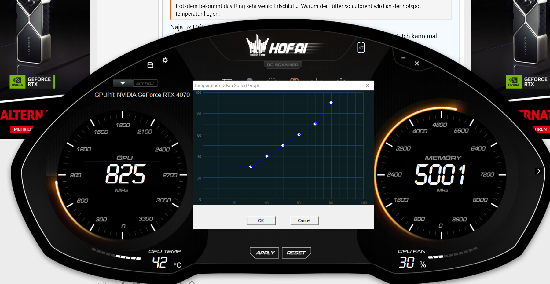

Ich habe auch gesehen, dass es eine Anwendung namens HOF AI Suite von KFA2 gibt. Dort kann man wohl auch die Lüfterkurve manuell einstellen, siehe Bild:
Aber ja als Anfänger muss ich mich da echt langsam rantasten... Soll ja nicht instabil werden... =/

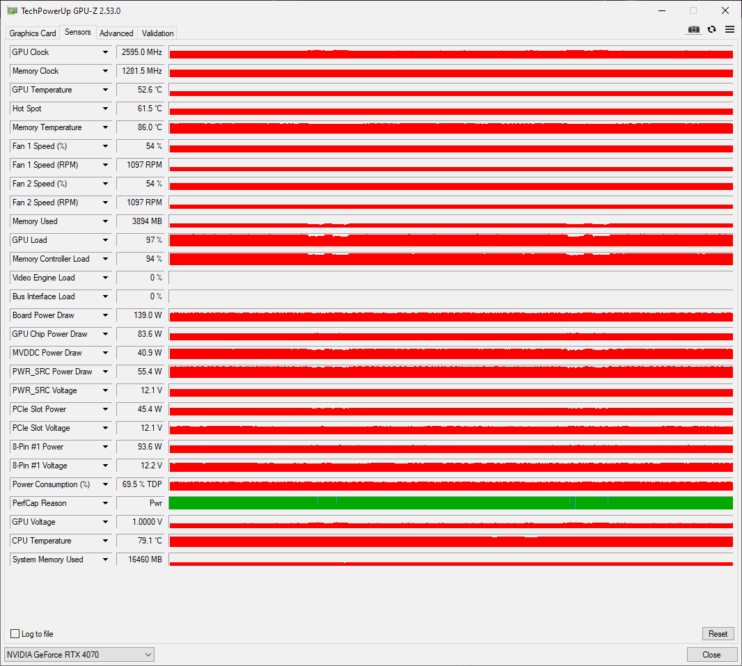

Eigene Erfahrung, hab die in diesem Rechner hier weil keine längere Karte reinpasst.
Chip und Hotspot ist kein Problem aber die Memory Temp geht ordentlich hoch wenn man Last auf dem Memory hat. Und das ist jetzt bei einer TDP von 140W. Wenn man jetzt noch die TDP freigibt laufen die Lüfter schon ordentlich hoch und die Memory Temp steigt auch an.
Bei der Karte ist es kein Kühlproblem vom Gehäuse sondern ein schlechtes Design.

Aber ja, ich versuche mit dem HOF AI von KFA2 die Lüfterkurve etwas anzupassen. Funktioniert der MSI Afterburner wohl auch bei anderen Herstellern? Ist die Anwendung "besser" als die HOF AI? Die HOF AI schaut schon sehr "einfach" aus :)
Das KFA Tool kenne ich nicht, aber die Kurve, die ich da sehe, ist natürlich laut. Meine Kurve geht erst bei 61 Grad los. Vorher stehen die Dinger sowieso still. Dann steigt es flach an und erst bei 80 Grad wird es lauter. Probiere es aus.
Hmm meine Memory Temp bei der KFA2 ist bei Last bei 80 Grad.
Die Frage ist machen 80 Grad vs. 86 Grad soviel bei der Speichertemperatur aus?
Aufgrund der 86 Grad gehen doch die Lüfter trotzdem nicht voll an bei der ASUS lt. deinem Bild.
Es laufen dann die "ausreichenden" 1.000 RPM, was auch hier bestätigt, dass die ASUS wohl keine so agressive Lüfterregelung hat, siehst du das nicht auch so?
