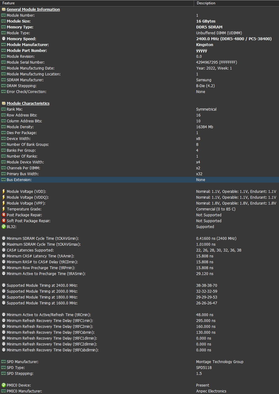

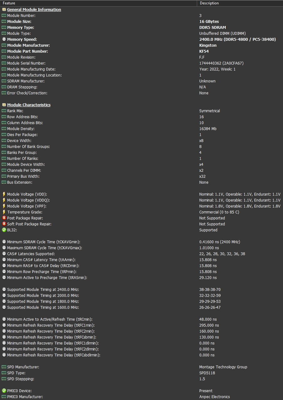

ich kämpfe grade mit freezes, die eigentlich nur auftauchen, wenn Programme System Infos beziehen wollen. also Gigabyte hauseigene Programme wie GCC und SiV z.b. und 3Dmark der sich beim start ja die systeminfos holt.
jetzt ist mir grade was in HWiNFO64 aufgefallen. und zwar geht es um meinen RAM, ja kommt unerwartet, steht ja auch im Title :D

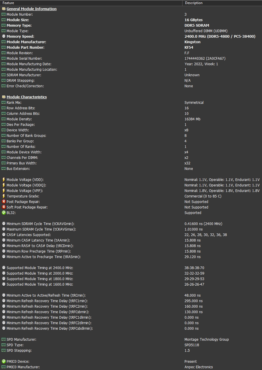

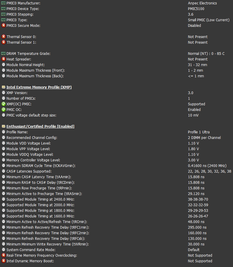

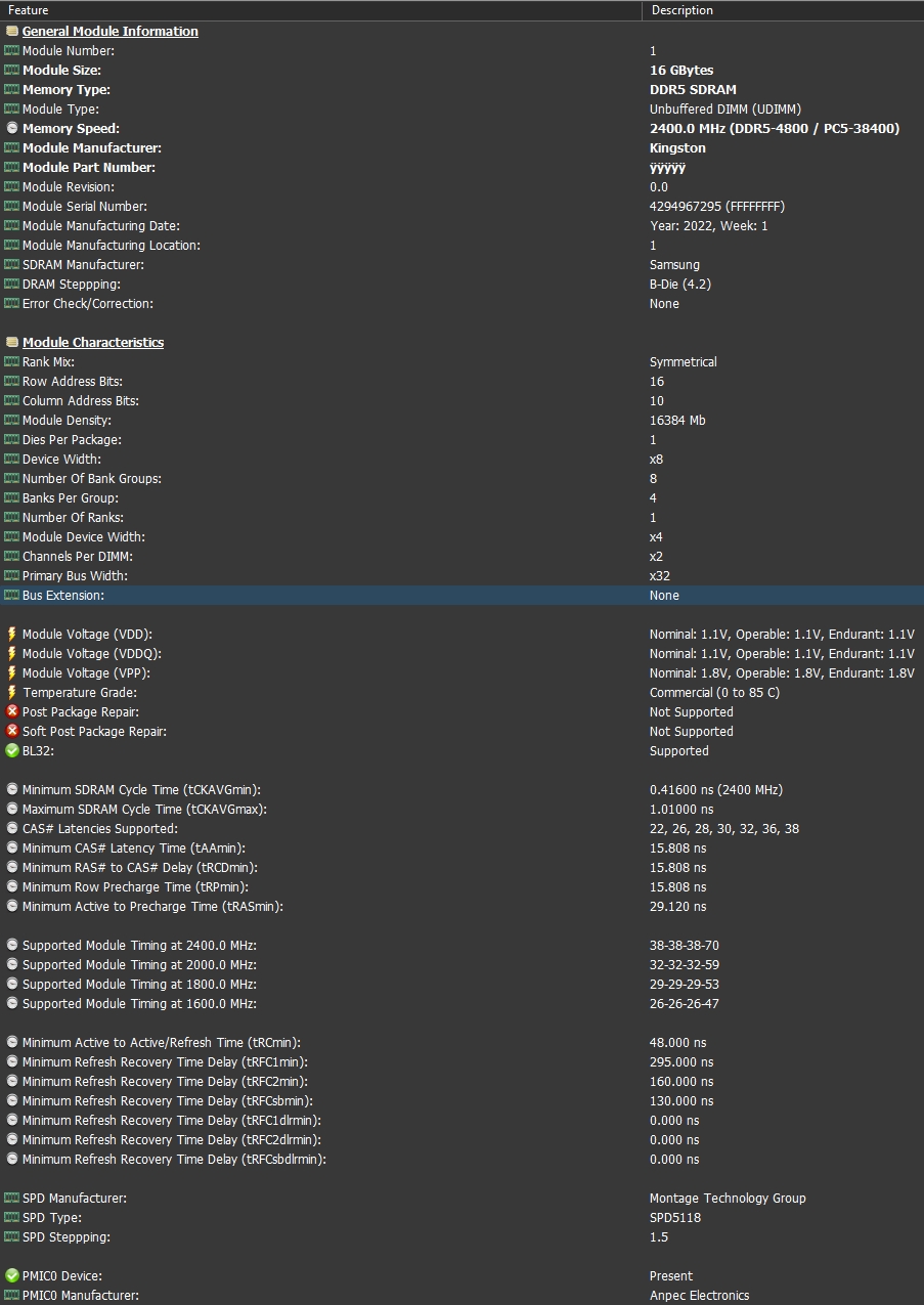

die beiden module unterscheiden sich total. zur Verdeutlichung hier mal 2 Bilder:
Modul-1:
Modul-2:
was sollte ich nun tun? was wäre der beste nächste schritt? oder einfach zurück schicken als defekt? hab nur leider die original Verpackung nicht mehr, keine Ahnung in wie fern das zum Problem wird

Tom-S schrieb:
Die RAMs wurden doch wohl nicht als Kit gekauft, sondern einzeln ??
nein, es war ein KIT
Na, da muss man die Unterschiede aber schon mit der Lupe suchen.
Außer der XMP Profil Version und der offenbar fehlerhaften Erkennung der Part- und Serial Number von Modul 1 ist mir nix aufgefallen, oder ich übersehe etwas. Aber gerade die fehlerhaften Anzeigen lassen die Alarmglocken schrillen.
Ich vermute, Modul 1 hat einen Defekt.
Hast du mal Memtest86 laufen lassen?
Reaktionen: h00bi
Wenn das ein Kit war, hat Modul 1 wohl ein Problem sein EEPROM richtig auszulesen, das lässt schon auf einen Defekt schliessen.
Modul 1 einzeln einsetzen und mit Memtest 86 testen.

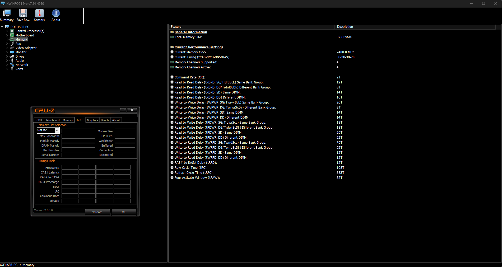

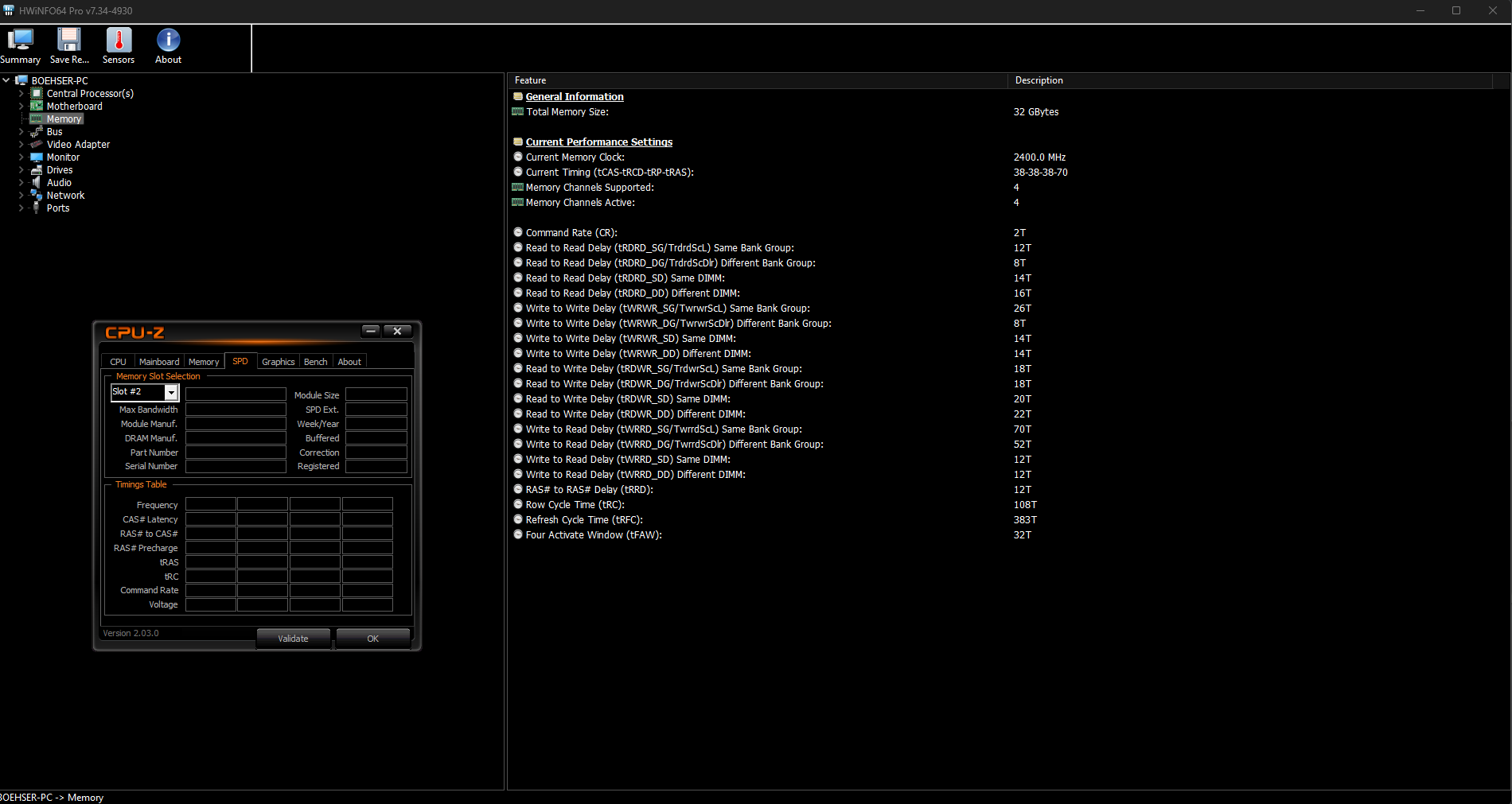

es wird immer wilder, mittlerweile zeigt mir unter Windows kein Programm mehr an was ich für nen RAM habeScreenshot_4.png
