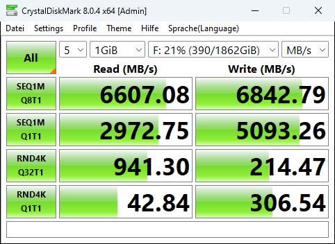

Hallo Allerseits!
Habe meine Rechner (Wegen Windows10-Supportende) aufgerüstet und bin eigentlich soweit zufrieden. Nur ein Messergebnis (über alle möglichen SSD-Tests konstant) trübt die Freude. Die m.2 sollte etwa 7300 beim Lesen und 7000 beim Schreiben bringen ist aber konsistent immer ca. 10% darunter.
ASUS ROG STRIX B760-F GAMING WIFI, Mainboard
Intel 12400F
Kingston Fury Dimm 32GB DDR5
Kingston FURY Renegade 2 TB
MSI RTX 3060Ti 8GB (PCI4.0x16)
Enermax Platimax 750W Netzteil
Die m.2 ist am M1-Steckplatz (PCI4.0x4). Temperaturen nie über ca. 62Grad bei Dauertest.
Habe einmal mit IRS installiert (VMD) und einmal ohne - kein Unterschied.
Hat irgendjemand eine Ahnung woran das liegen könnte. Die CPU ist etwas schwach und die Tests sind meist mit höheren CPUs gemacht aber auch teilweise mit älteren Chipsets.
Treiber alle aktuell. OS Windows 11 24H2

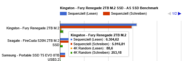

Das sind die max Werte die erreicht werden könnte. Real sieht das eh immer etwas anders aus. hier aus einem Test:

Das kann durchaus sein, dass die CPU die Daten nicht schnell genug verarbeiten kann. Der Chipsatz dürfte bei den Reviews keine Rolle spielen, da die getesteten SSD in der Regel in dem M.2 Steckplatz sitzen, der direkt an die CPU angebunden ist und nicht über die PCIe-Lanes des Chipsatzes.
Dann spielt natürlich auch noch mit rein, was während des Benchmarks sonst noch so auf der SSD passiert. Als System-SSD, also mit dem Betriebssystem darauf, gibt es ja u. U. auch schon eine Grundlast durch Aktivitäten des Betriebssystems selber. In Reviews befindet sich das OS aber oft auf einer eigenen SSD und nicht auf der zu testenden SSD, um Einflüsse durch Aktivitäten des OS auszuschließen bzw. zu minimieren.

Habe gerade Mal meine getestet (4TB) mit CrystalDiskMark, liege aber ziemlich dicht dran (7231/6768).
Beim zweiten Durchlauf war es etwas weniger.
Der Prozessor ist ein 7950X. Keine Ahnung, ob das den Unterschied ausmacht.

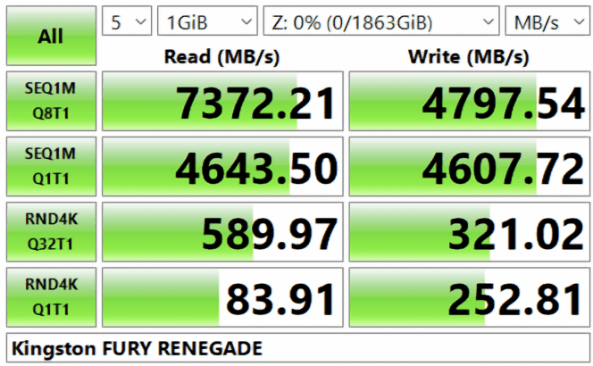

Du hast den Test auch OHNE Daten auf der SSD gemacht und natürlich auch OHNE darauf installiertem Betriebssystem?
Das hat weder mit der CPU noch irgendwas anderem zu tun, sondern ist vollkommen normal.
Man beachte "Laufwerk Z" und "0% (0/1863GiB)".
Also lösche deine SSD komplett und klemme sie an ein System wo das OS natürlich nicht auf der SSD installiert ist.
Und dann kannst du nochmal testen.
Du meinst man müsste sie als zweit-Laufwerk komplett leer testen?
Natürlich, denn so testet Jeder und auch die Herstellerangaben basieren darauf.
Bei einem neuen Golf testet man ja die Höchstgeschwindigkeit ja auch nicht mit dem vollen Wocheneinkauf im Kofferrraum, mit Frau, 2 Kindern und dem Hund auf der Rücksitzbank.

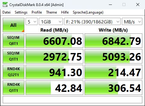

habe diese SSD auch im Rechner, war auch enttäuscht, da diese im Vergleich doch um einiges langsamer als die WD Black SN850X ist.
Wie schon gesagt, wenn das OS auf der SSD ist, werkelt das OS bzw. dessen Prozesse im Hintergrund ja ständig schreibend und lesend auf der SSD rum. Die Benchmarks fallen dann eben mindestens um diese Grundlast geringer aus.
