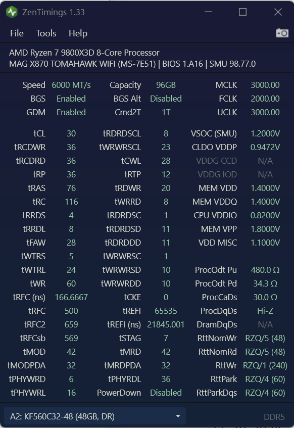

Ich habe das vermutlich nahezu identische Kingston FURY Renegade schwarz/silber DIMM Kit 96GB, DDR5-6000, CL32-38-38 KF560C32RSK2-96
Ich hatte kurz getestet und festgestellt, dass mit XMP, MCLK=UCLK und Mainboard 'very tight' Einstellungen DDR5-6200 nicht bootfähig ist. DDR5-6000 hat keine Probleme.
Danach hatte ich die primären Timings etwas runter gesetzt, das mit Memtest und TM5 ein paar Stunden getestet und mich dann gegen weiteres Tuning entschieden weil's bei X3D den Aufwand nu wirklich nicht wert ist.
Das Resultat, bei mir stabil:
Mit dem FCLK könnte ich noch rumfuckeln, habe ich aber keine Lust drauf. Das Memory Training dauert jedesmal wenn ich im BIOS eine Einstellung änder eine Ewigkeit mit meinem Mainboard.

@Joker1639 das MSI Tomahawk wie Drewkev schreibt - steht ja auch so im Screenshot.
Ein bissl auf der teuren Seite, aber es war das günstigste Board mit allen Features die ich gesucht hatte -_-

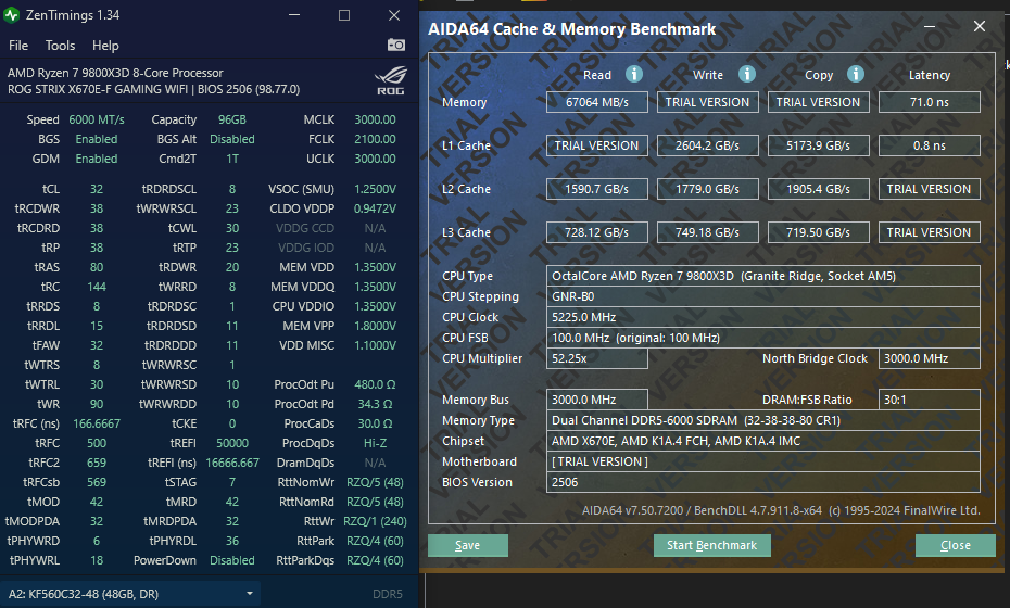

@Rickmer nachdem ich mein neues System über die Feiertage zusammengebaut habe, bin ich auch am tunen des RAM. Läuft dein System nach wie vor mit deinen Timings stabil, oder gab es Instabilitäten. Hättest du evtl. einen AIDA screenshot für mich, dass ich sehen kann wie hoch bei dir die Latenz ist?
tREFI hatte ich auf 65535, aber der RAM wird bis zu 70° warm wenn ich mit Testmem5 drüber fahre. Mit tREFI 65535 sollte er max. etwas über 50° erreichen, da sonst Fehler auftreten können.
Danke!

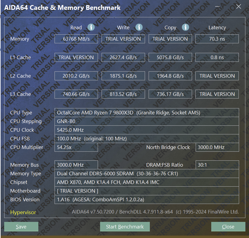

Ich habe über die letzten Wochen keine Anzeichen von Instabilitäten gesehen.
Bei mir sieht es so aus:
Wobei insbesondere bei der Latenz wohl eine gewisse Varianz vorhanden ist - ich hatte davor einen Run, der 70.9ns angezeigt hatte.
Reaktionen: Joker1639
