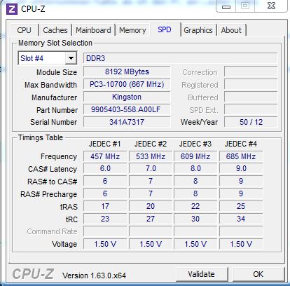

Ich würd mal mit CPU-Z abchecken, Reiter "Memory" und "SPD", vorallem "SPD" ist wichtig für jedes Modul jeweils.
Wenn du schon den Takt selber manuell fest einstellen musst, dann macht das Bios/(U)EFI mit Sicherheit auch bei den Latenzen totalen Murks ;)

Zum Thema CPU-Z:
Die 667Mhz die er mir da anzeigt is das ein Anzeigefehler...weil da sollten doch 1333 stehn..?
Die 667MHz entsprechen den 1333MHz.
Also realer Takt zu Werbetakt.

Also laut dem Screenshot steht im SPD nix von 1600MHZ, sondern maximal 1333.
609*2= 1370 ;)
Gruss Dennis_50300

Nach CPU-Z sind es "1333er" - keine "1600er" - steht auf den Modulen drauf - (Aufkleber) -
Genau so sieht es aus.
Ich würd die einfach auf 1333 laufen lassen mit den im SPD stehenden passenden Latenzen, macht eh nicht viel aus.
