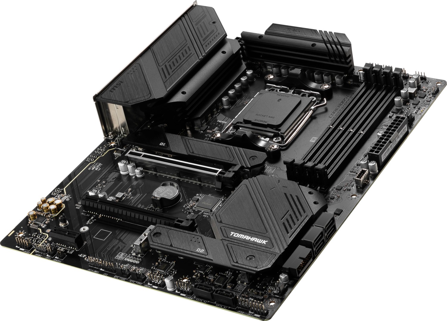

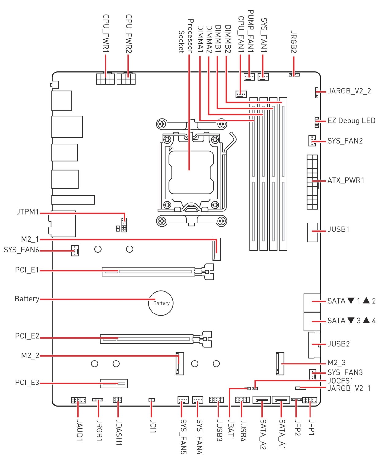

Die KC3000 ist übrigens unten im MB verbaut (M2_2-Slot ohne Kühlkörper)
Ist der M2_3 Slot belegt? Weil theoretisch sollte direkt hinter dem M2_2 Slot noch der M2_3 Slot mit Kühlkörper sein. (Außer der "Kühlkörper" ist nur Optik und nicht Kühlplatte.)

MSI B650 Tomahawk WiFi
Du hast also 3x M.2-Slots und benutzt ausrechnen den einzigen OHNE Kühlkörper. Für solche Szenarien würde allerdings wenigstens der billigste Flachkühler für unter 5€ sinnvoll, das müsste schon drin sein.

Ja, der erste M.2-Slot ist bereits belegt und der dritte M.2 Slot ist nicht an die CPU sondern an den Chipsatz angebunden, daher den zweiten M.2 Slot genutzt (vermute durch Chipsatz geringere Leistung als durch CPU).

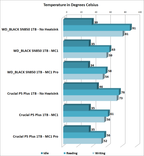

Und laut Test von cdrlabs.com sorgt längeres Lesen in der Regel offenbar für höhere Temperaturen als wie längeres Schreiben. Verstehe ich zwar auch nicht und hätte es auch andersrum erwartet, aber ist wohl so.
Mit dem "be Quiet! MC1 Pro" hat man aber wohl locker gut 10-20°C geringere Temperaturen:
Quelle: http://www.cdrlabs.com/reviews/be-quiet-mc1-and-mc1-pro-m2-ssd-coolers/all-pages.html

Und cdrlabs, die die MC1 und MC1 Pro mit 2 anderen SSDs getestet hat (siehe oben), auch da bei beiden SSDs auf 20°C unterschied kommt, haben die sich wohl auch nur ausgedacht.....
