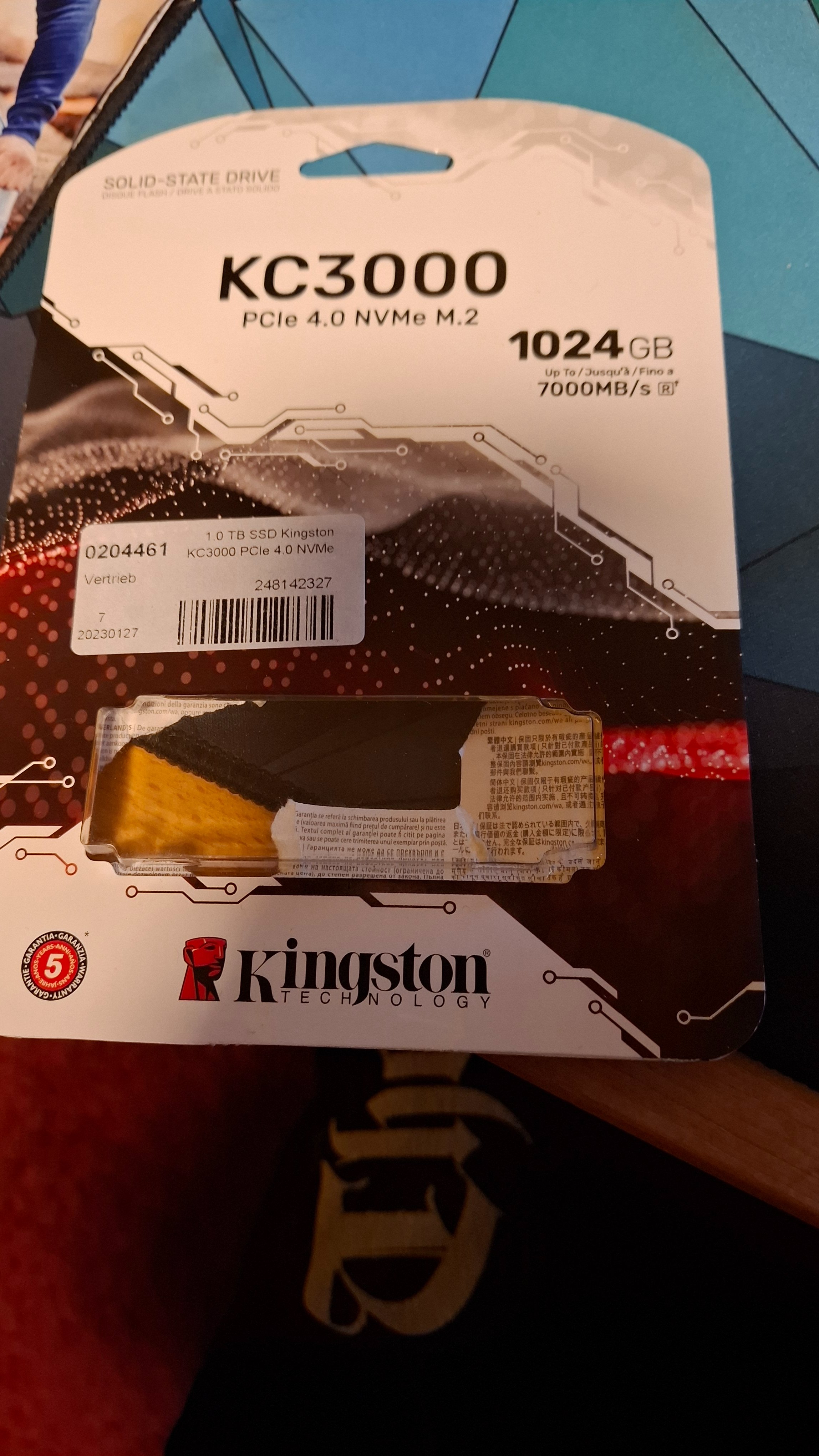

Ka also MF und Alternate warens schonmal nicht.
Hab noch de verpackung.
Reaktionen: dernettehans
Sieht original aus. Hast du fast startup an? Teste mal es auszumachen, ich hab es aus und grad ein Post gefunden wo behauptet wurde das könnte daran liegen kann ich mir aber nicht vorstellen. Schalte mal aus und reboote und teste noch mal. Systemsteuerung > Energieoptionen > Auswählen, was beim Drücken des Netzschalters geschehen soll. Dort Fast Startup ausmachen. Kann mir nur noch irgend ein Bios Bug vorstellen, ist neuste Version? Vielleicht mal den neusten AMD Chipset Treiber installieren falls nicht getan bisher.

Kingston hat sich gemeldet, also Fake ist es schonmal nicht da es S und G gibt.
Wo die Unterschiede sind aber ka.
De Technikabteilung will sich jetzt drumm kümmern Bilder haben se schon.
Bin ich mal gespannt ob da was raus kommt.

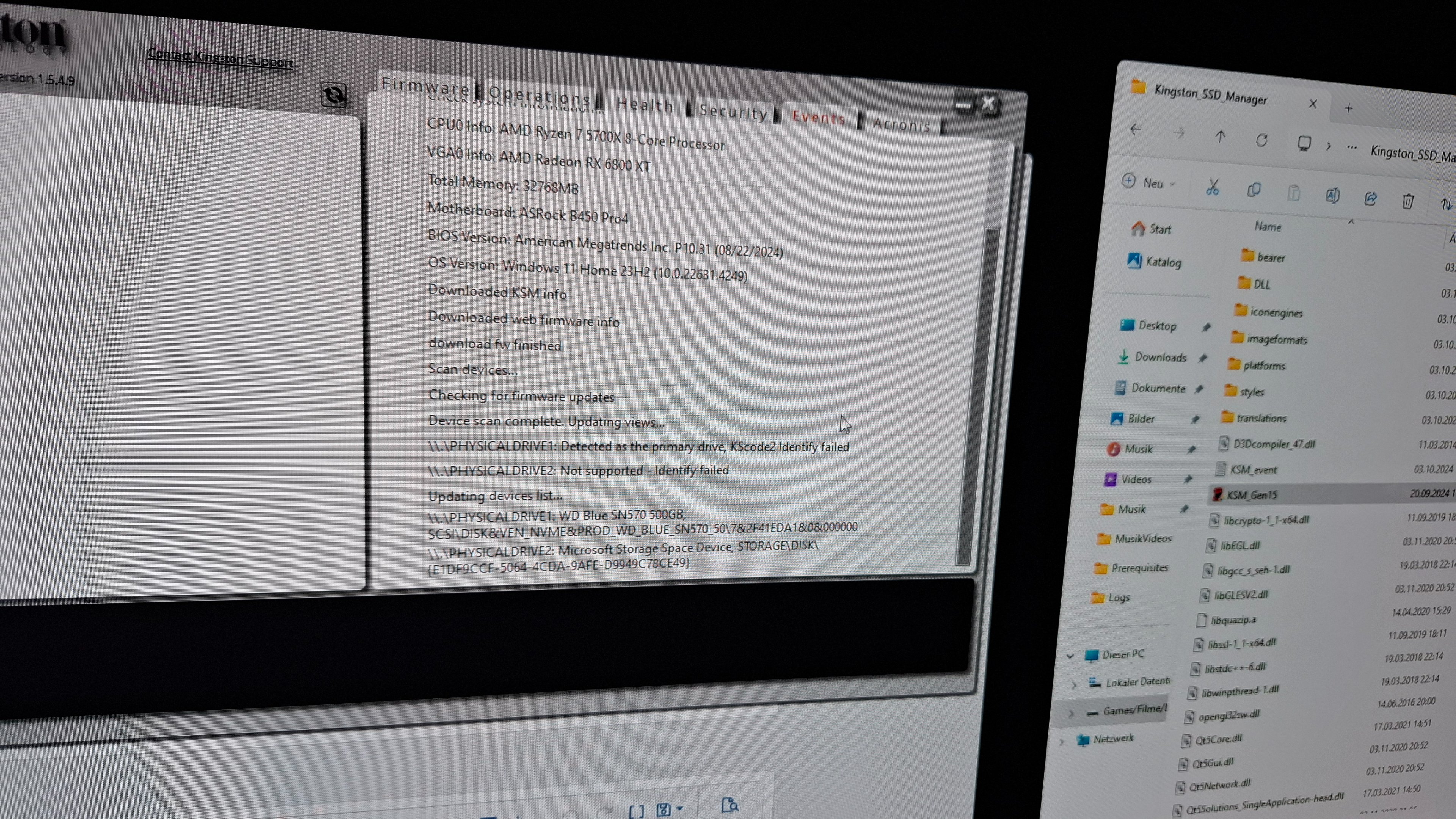

@Blood011 Die Kingston wurde falsch eingericht und ist als Microsoft Storace Spaces Laufwerk deklariert.
Da kann die Software von Kingston nicht drauf zugreifen
Reaktionen: Pym
@Denniss Ja, aber wie und wo kann man das ändern?
Im Bios wird die richtig erkannt, nur Win anscheinend nicht?
Da vermute ich ja auch den Fehler, aber wie ändert man das?
Ich denke mal du mußt die Daten sichern und die Platte dann aus dem Speicherpool entfernen. Erst danach kann es als normales Laufwerk eingerichtet werden
