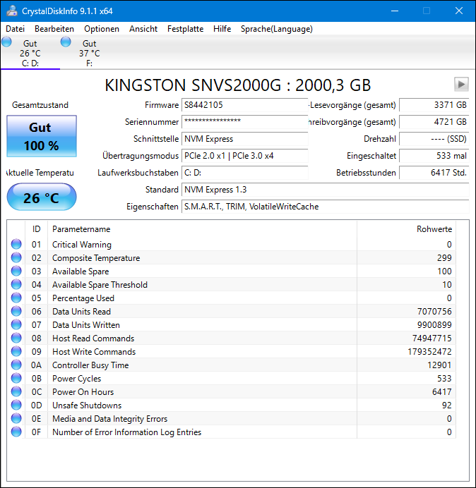

@MORPEUS seit einem Jahr aber 92 unsafe shutdowns?
Heftig.
Wo gehobelt wird fallen Späne. :D
Erklärt sich ganz einfach. Einige Bios (UEFI/CSM) Einstellungen in Verbindung mit dem (Clover EFI) Bootloader führ(t)en zu Aufhängern. Gleiches beim booten von nicht unterstützten ISOs mit Ventoy. Da hilft dann leider nur hart Abschalten. Und bis man dahinter gekommen ist, was geht und was nicht, bedarf es halt einiger Versuche.

Unsafe Shutdowns kommen in der Regel nur durch hartes Ausschalten, am Netzschalter oder z.B. durch Stromausfall zustande. Vielleicht auch durch Abstürze oder missglückte Übertaktungsversuche. Gegebenenfalls auch in so manchem externen Gehäuse. Aber der Wert hat keinen Einfluss auf die Funktion der Platte. Er dient (soweit ich weiß) rein der Information (wie so manch anderer SMART-Wert).
