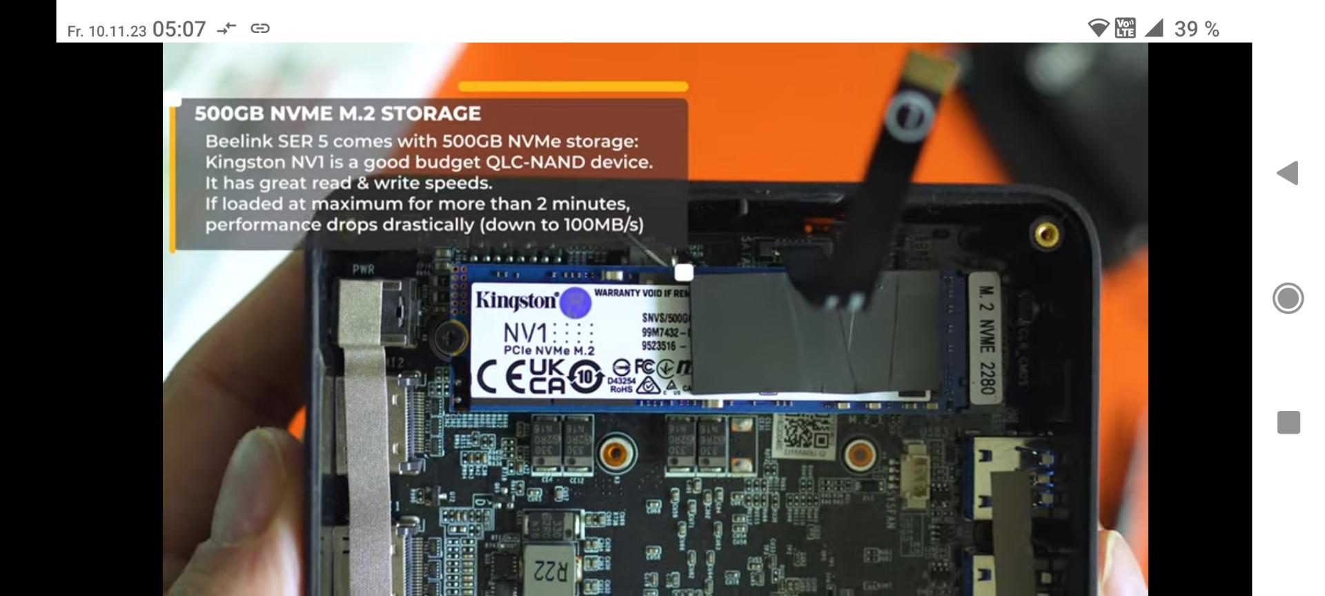

sieht man die NVME. Ist das ein Kühler, der nur über die Hälfte reicht oder ist das was anderes?
Wenn man die eingeblendete Beschreibung des Testers liest, dann liest sich das nicht gut, dass die Performance unter 100MB/s fällt.

Keine Ahnung was das graue Ding da oben drauf ist. Ein Wärmeleitpad?

Typisch (günstiger) QLC-Speicher. Völlig normal. Wenn der (pseudo-)SLC-Cache aufgebraucht ist, bricht die Schreibrate ein.
ABER
1. Betrifft das nur das Schreiben und nicht das Lesen. Und gelesen wird deutlich mehr/öfter als geschrieben.
2. Schreibt man im Alltag so gut wie niemals so viel an einem Stück, als das man das merkt. Vielleicht wenn man ständig rießige Video-Dateien hin- und herschiebt, aber bestimmt nicht als IMAP-Server. Und falls doch die Sterne ungünstig stehen und dieser seltene Ausnahmefall eintritt, stirbt man nicht wenn das Speichern ein paar Sekunden länger dauert.
Wie oft kommt es vor, dass Du mehr als 2 Minuten lang mit 1700 Mb/s schreibst?

MORPEUS schrieb:Leider gerade keine Zeit das Video zu gucken.
Kein Problem für mich, nur interessant wenn dich der MiniPC interessiert. Was da über der NVME am Foto ist, sieht man sonst auch nicht besser.

Der SER5 Mini ist unterwegs, da ist vermutlich eine 500G Kingston verbaut wie oben im Foto. Bei Crucial habe ich die 1TB P3+ in einem SER 6.
