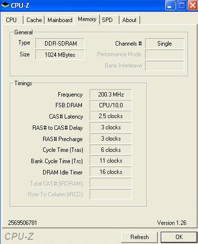

Die Frequenz ist dann aber wohl kaum 200MHz. Mit Glück laufen die mit CL 2.5 @200MHz. CL 2 bei CL3 RAM Kingston kann ich mîr nicht vorstellen. Was sagt CPU-Z zu deinem RAM ?
siehe bild.
gruß heiko

Also läuft er mit CL2.5, nicht mit CL2.0! ;)
Sei zufrieden mit deinen Latenzen, denke weiter runter gehen sie nicht, ansonsten musst du einfach weiter versuchen!
