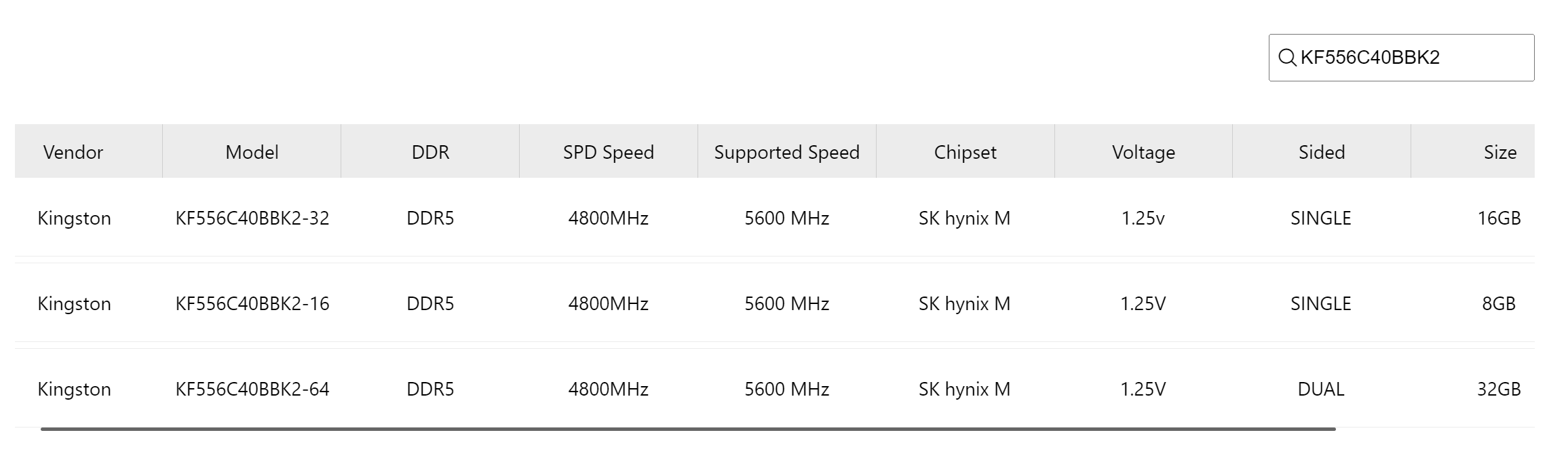

Versuche das Board Morgen da gegen ein MSI MAG Z690 TORPEDO zu tauschen, dann kann ich den ganzen RAM auch wirklich mal gegen checken und da steht auch das 2x 32GB Kit exakt so auf der Kompatibilität Liste.

Aber auch hier machen die 32GB Module beide keinen Mucks und dieses mal stehen sie auf der Liste vom Board drauf. Auch mit BIOS Update weiterhin gar nichts.

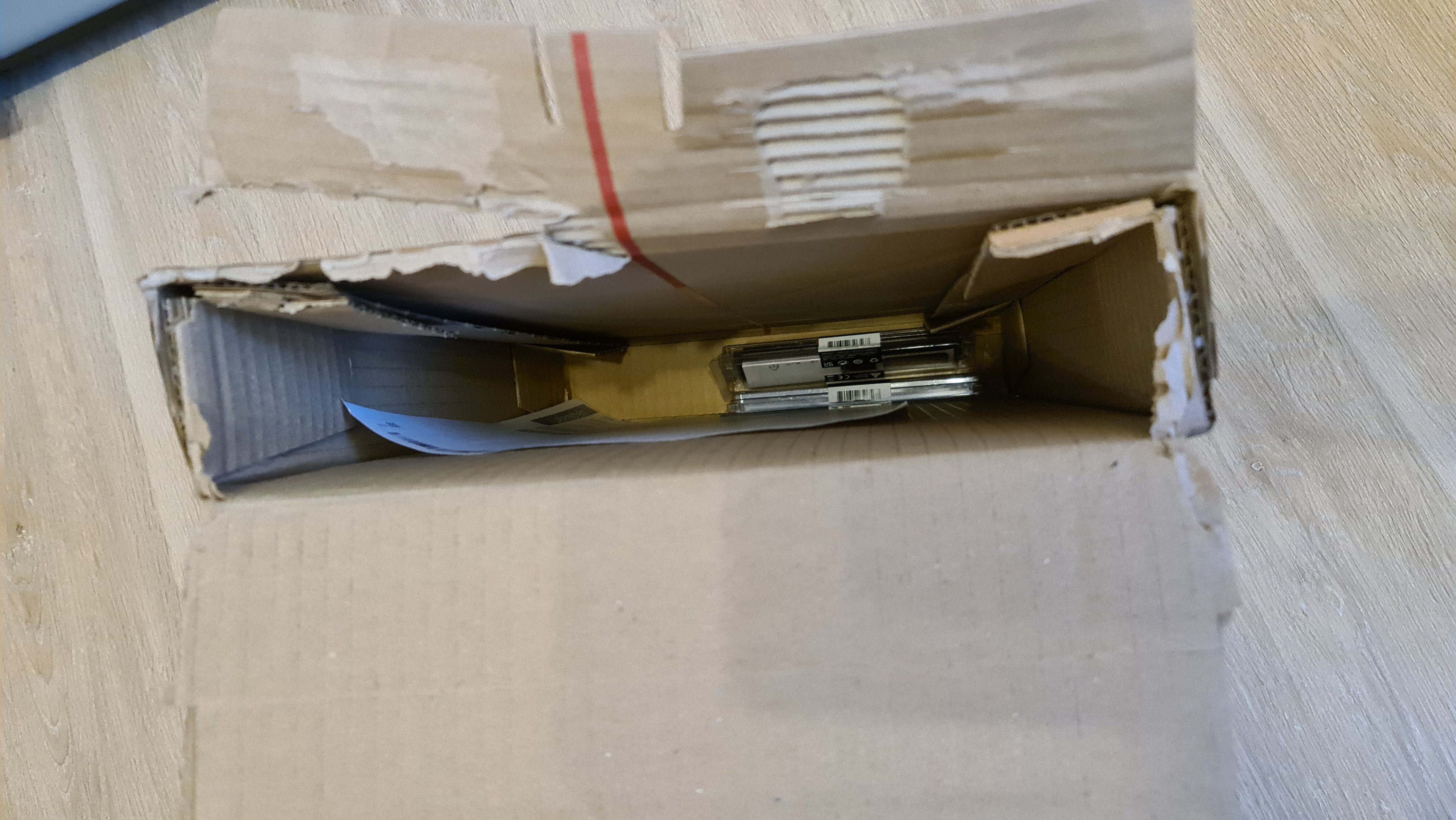

Die hat es denke wirklich beim Versand beide zerlegt, DDR5 Riegel scheinen echt empfindlich zu sein, sowohl was Heatspreader entfernen aber auch Holzklasse Versand angeht.
Dickes Shoutout jedenfalls an Klarsicht IT, sicherer Versand ist absolut on point bei den Jungs.
Paket kam genau so wie auf dem Bild bei mir an. :freak:

Beim Asus Board steht das 5200er Kit auf der Liste beim MSI sogar exakt das 5600er.
