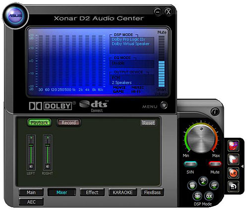

ist zwar schon älter der beitrag, aber würde doch reichen im xonar center unter "mixer" die beiden pegel zu senken.
habs grad an meiner stx getestet
